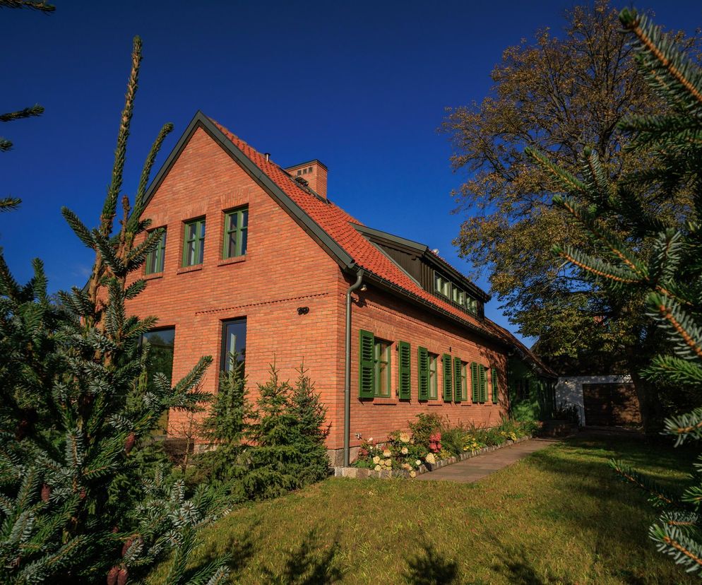

Pod kątem projektu nowego obiektu kluczowe było znalezienie optymalnego miejsca – zapewniającego zarówno prywatność, jak i odpowiedni kontekst przestrzenny wobec istniejącej zabudowy. W związku z powyższymi ograniczeniami główna bryła powstającego budynku została ulokowana równolegle do drogi, zgodnie z zapisami miejscowego planu zagospodarowania, który dopuszczał jej sytuowanie w odległości od 8 do 18 metrów od granicy pasa drogowego. Co ważne, między nowoczesnym i dawnym budynkiem zaplanowano łącznik, który pełni nie tylko funkcję komunikacyjną, ale też porządkuje kompozycję założenia.

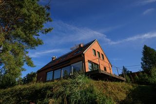

Dodatkowo w trakcie rozbudowy zdecydowano się na wyraźne zróżnicowanie elewacji – frontowa, od strony drogi, pozostała tradycyjna, wpisana w charakter lokalnej zabudowy i nawiązująca do regionalnego dziedzictwa. Zupełnie odmienny charakter przybrała elewacja ogrodowa, czyli zachodnia – niemal całkowicie przeszklona, otwarta na dolinę i zieleń. To właśnie tutaj zaprojektowano rozległe tarasy, które płynnie łączą wnętrze z otaczającym krajobrazem, zamieniając przydomową przestrzeń w naturalne przedłużenie wnętrza.

Przygotowując się do realizacji, przeanalizowano kilka rozwiązań charakterystycznych dla regionu – tynk, drewno, cegłę – ostatecznie decydując się na klasyczną cegłę pełną, która pokryła główną bryłę nowego budynku, dodając jej masywności i trwałości. Stara zabudowa pozostała natomiast tynkowana, co podkreśla różnice funkcjonalne i czasowe między obiema strukturami.
Nie mieliśmy wątpliwości co do dachu, została ułożona stara dachówka mazurska tzw. holenderka - precyzuje architekt

Bryła wybudowanego domu charakteryzuje się przestronnością. Główne płatwie dachu mają rozpiętość 12 m i wykonane są z drewna klejonego. Wszystkie okna są drewniane, a największe z nich, typu HS, ma długość 12 m i wysokość 3 m. Według firmy dostarczającej przeszklenia jest to największe okno drewniane w Polsce.
W salonie, otwartym na poddasze, znajduje się piec o wysokości 6 m. Budynek ogrzewany jest gruntową pompą ciepła, a prąd zapewnia duża powierzchnia paneli fotowoltaicznych, co czyni go zero energetycznym.
