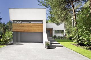

Na tak poprzesuwane względem siebie kondygnacje architekt nałożył dodatkowo powyginane elewacje.
- Skoro dom przełamuje uskok, postanowiłem go podkreślić w bryle zagięciem ścian i attyki dachu. Parterowa część z tyłu nagle wyskakuje nad garaż, tak jakby dom wyrastał z ziemi – mówi projektant.
Dzięki temu budynek zyskał wyrazisty charakter. Dynamiczna bryła widziana od ulicy może przypominać dalekie echo projektów Zahy Hadid, słynnej architektki, która tworzyła budynki z płynnie wijących się linii. Śląski projektant przyznaje, że chciał uniknąć nudy. Z przodu domu był bowiem umieszczony duży garaż. To zwykle bezokienna, mało ciekawa bryła. Rozbito jednak monotonię części frontalnej budynku, dodając tam trzy pasy materiałów: szary tynk na garażu, drewnianą okładzinę w części piętra i biały pas tynku nad oknami. Ten ostatni stanowi przedłużenie wstęgi części mieszkalnej z tyłu domu.
Jakby tego było mało, front domu jest silnie nachylony do przodu. To było wyzwanie dla wykonawców. – Budowa pochyłych ścian nie wchodziła w grę, bo to by znaczyło kosztowne wylewanie żelbetowych konstrukcji. Postanowiliśmy zrobić to prościej. Konstrukcja to zwykłe pionowe ściany z betonu komórkowego, a wszelkiego rodzaju pochyłości stworzono poprzez dodanie szkieletu drewnianego, który obito płytami OSB i wypełniono wełną mineralną. Taką podkonstrukcję można już było dowolnie wykańczać drewnem lub tynkiem i nadawać jej odpowiedni kąt nachylenia – wyjaśnia architekt.
Majstersztykiem jest narożnik przy garażu. Tutaj schodzą się obie elewacje drewniane, w tym jedna silnie odchylona od pionu. Ekipa stolarzy z Zielonej Góry tydzień docinała i doszlifowywała deski z egzotycznego drewna badi, tak by ich styk w narożniku był idealny.

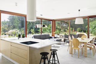

Najbardziej spektakularną przestrzenią domu jest część dzienna o powierzchni ponad 50 m2, która ma dwie w całości przeszklone ściany wychodzące na południowy zachód. – W domu w lesie czasami łatwiej jest zastosować duże przeszklenia niż na działce pozbawionej drzew. Latem wielkie okna są w dużej mierze zacienione przez rozłożyste konary, z kolei zimą, gdy nie ma liści, promienie słoneczne mogą swobodnie dogrzewać wnętrze budynku – zapewnia architekt.
Pełnego widoku na otoczenie w salonie nie zakłóca żaden słup czy podciąg. Siedząc na kanapie lub przy stole w jadalni, ma się dzięki temu pełen kontakt z ogrodem. Otwartą przestrzeń udało się uzyskać dzięki przemyślnemu układowi konstrukcyjnemu. Żelbetowy strop nad salonem opiera się w przeszklonym narożniku jedynie na stalowym słupie o wymiarach w przekroju zaledwie 10 na 10 cm. Ta podpora, oblicowana tym samy drewnem co okna, jest prawie niewidoczna, przez co ma się wrażenie, że sufit w części dziennej lewituje. Ważne było również zbalansowanie żelbetowego stropu z przeciwnej strony, poza salonem, oraz podparcie go w środku ciężkości na słupach ukrytych w ścianie z kominkiem.
Przestrzeń dzienną wizualnie powiększa otwarta kuchnia. Wydziela ją jedynie spora wyspa, nad którą wisi minimalistyczny wyciąg w formie białego walca. W tak przeszklonym wnętrzu to światło dzienne i zewnętrzna aura budują nastrój. A ten zmienia się o każdej porze dnia. Tutaj meble stanowią w zasadzie neutralne tło – i na takie spokojne wyposażenie postawili właściciele domu.

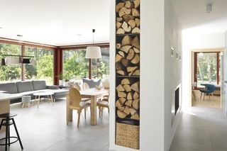

Małżeństwo od początku było przeciwne umieszczaniu telewizora w salonie. Na najbardziej wyeksponowanej ścianie – oddzielającej część dzienną od korytarza prowadzącego do głównej sypialni – gospodarze postanowili umieścić dwustronny kominek. Ma on funkcję nie tylko dekoracyjną, pozwala również dogrzać główne skrzydło domu w trakcie największych mrozów. Drewno na opał znalazło miejsce w obszernych wnękach przy kominku oraz w bocznej szczelinie w ścianie. Nierówno poukładane szczapy stanowią surową ozdobę salonu.
W domu, w którym pierwsze skrzypce gra otoczenie, rozwiązania formalne sprowadzono do zgaszonej kolorystyki opartej na bielach i szarościach. Ta ostatnia występuje w postaci gresowej podłogi w przestrzeni dziennej, czasem pojawia się na ścianach, np. w sypialni czy w łazienkach. Wnętrza ocieplają drewniane elementy: podłogi, meble i stolarka okienna. Mocny kolor pojawia się głównie za oknem jako soczysta zieleń lasu i ogrodu.
