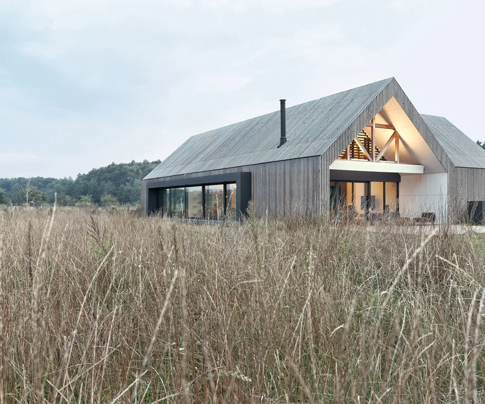

Patrząc na konsekwentne zestawienie charakteru domu z ogrodem-łąką, trudno się domyślić, że jego zamysł rodził się spontanicznie. Na początku inwestorka nie miała wizji, jakie mają być elewacje i dach domu.
– Nie myślałam o konkretnych materiałach, ale podsyłałam Bartkowi zdjęcia starzejącego się drewna elewacyjnego znalezione w internecie. Dlatego zaproponował mi wykończenie domu drewnem pokrywającym się patyną – wspomina pani Karolina.
Architekt przyznaje, że o tak dobrym efekcie przesądziła akceptacja przez inwestorkę wyglądu starego drewna. – Dom prezentował się zdecydowanie gorzej, gdy wykańczający go modrzew syberyjski był świeży – o żywej, żółtobrązowej barwie. Na szczęście inwestorka nie chciała drewna niczym zabezpieczać i już po pół roku zaczęło się pokrywać patyną.
Uzupełnieniem malowniczej architektury jest podjazd wybrukowany kamieniami polnymi. „Kocie łby” są osadzone w piasku i zasypane ziemią z nasionami traw. Zaskakujące jest to, że droga z polnych kamieni wśród traw nie prowadzi do starej stodoły czy inspirowanego nią tradycyjnego domu, ale do bardzo nowoczesnego, o uproszczonym kształcie i elementach podkreślających wyrazistą geometrię.
Główna mieszkalna bryła i mniejsza, w której jest garaż, to odwołania do archetypu domu – tym razem połączone w jedną całość. Jednolite wykończenie dachu i ścian, wydobywa i podkreśla podstawowy kształt bryły. Ciemne metalowe ramy okien wychodzą poza lico ścian. Wrażenie jest takie, jakby z wnętrza pierwotnej formy ubranej w delikatne ażurowe drewno przebijała się na zewnątrz ta bardziej nowoczesna. Kontrast dawniejszych i nowych konfiguracji dodatkowo podkreślają odmienne ciężar materiałów i barwa. Beżowoszara stonowana lekkość drewna zestawiona z czarną wyrazistą masywnością metalu.
Istotny jest tu dach – jak we wszystkich projektach tej pracowni staje się ważną, piątą elewacją. Nie ma tu nic przypadkowego. Rezygnacja z okapów służy uproszczeniu architektury, niewidoczne orynnowanie – nie zaśmieca kompozycji. Są za to nowoczesne czarne, metalowe, rytmicznie ustawione na dachu kominy w takim samym kolorze jak ramy dużych okien. Bez tych trzech kominów na frontowej połaci kompozycja byłaby niepełna, niedokończona. – Kominy służą głównie estetyce, jednak nie są bezużyteczne – jest w nich odpowietrzenie kanalizacji, pieca gazowego, wyrzutnia od okapu – mówi architekt.

Ważną rolę grają tu bardzo duże okna. Oprócz przeszklonych ścian szczytowych jest długie okno (14,54 m) ciągnące się przez kilka pomieszczeń. Tworzy interesujący kadr, w którym zależnie od perspektywy zatrzymany jest obraz krajobrazu albo wnętrza domu. Także duże narożne przeszklenie w strefie wejścia jest symbolicznym i jednocześnie dosłownym łącznikiem między tym, co na zewnątrz, a tym, co wewnątrz domu. Nie są to zwyczajnie zbudowane przeszklenia.
– Wymyśliliśmy, że w jednym z okiennych ekranów od południa będzie podwójna fasada szklana. Latem okno przesuwne właścicielka domu zsuwa na jedną stronę i jak mówi „otwiera kaktusom świat”. To nasza projektowa odpowiedź na jej prośbę, by przy domu była szklarnia dla kaktusów, które hoduje od dzieciństwa. Nie chcieliśmy jej doklejać do głównej bryły i tak zrodził się pomysł szklarni zintegrowanej z domem – mówi architekt.

Dom sprawia wrażenie drewnianego, ale to pozory, bo drewnem jest wykończony, ale konstrukcja jest żelbetowo-stalowa, a ściany wzniesione z silikatów. – Zdecydowaliśmy się na żelbetowo-stalową konstrukcję, żeby możliwe były wielkie otwarcie wewnętrznej przestrzeni i bardzo duże przeszklenia. Tylko konstrukcja dachu jest drewniana – mówi architekt.
Co ciekawe, wiązary są odsłonięte i poza funkcją konstrukcyjną odgrywają też ważną rolę w aranżacji wnętrza. Dlatego podczas projektowania układ wiązarów był tak pomyślany, żeby dobrze prezentował się w pomieszczeniach. Z tego powodu połączenia wykonane są ze stali nierdzewnej szczotkowanej, a nie z blachy ocynkowanej, bo projektanci wiedzieli, że będą one detalem we wnętrzu. – Przez całą budowę wiązary musiały być odpowiednio zabezpieczone folią, żeby się nie zniszczyły – wspomina architekt.
Pod deskami elewacyjnymi z modrzewia syberyjskiego o profilach w kształcie rombu, na podkonstrukcji z łat i kontrłat, która jest punktowo podparta na wspornikach aluminiowych, znajduje się termoizolacja z płyt PIR z czarnym „welonem” ochronnym, żeby były dobrym tłem ażurowych elewacji. Na dachu pod rusztem dla drewna jest hydroizolacja – membrana PVC. Dodatkowo we wnętrzu dom jest ocieplony pianą PUR, natryskową otwartokomorową. Tak więc pod drewnianą powierzchownością przywołującą skojarzenia z dawną architekturą wykorzystano jedne z najnowocześniejszych technologii i rozwiązań.
