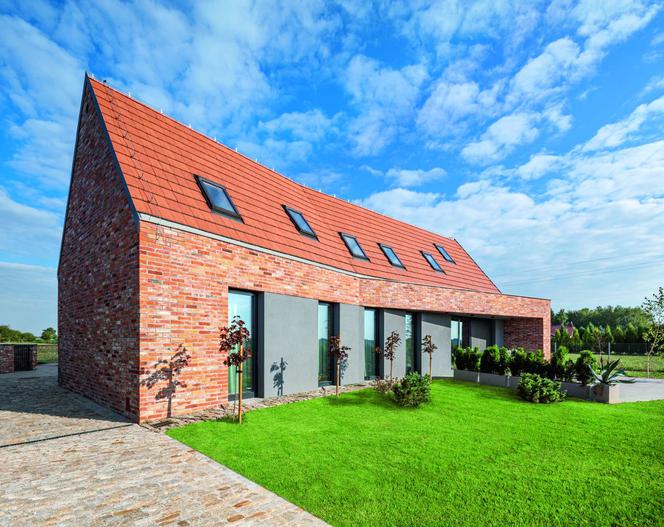

Sposób połączenia części dzisiejszej zagrody, jak w wielu dawnych pierwowzorach rozbudowywanych przez dodawanie kolejnych pomieszczeń, przypomina pączkowanie. Kąt, pod jakim są zestawione, zdaje się przypadkowy, ale to złudzenie. W tym projekcie nie ma miejsca na przypadkowość, wszystko tu jest przemyślane i racjonalne.
Takie, a nie inne ustawienie poszczególnych fragmentów bryły wynika z potrzeby różnego nasłonecznienia wnętrz. Z tej potrzeby zrodził się także pomysł złamania bryły mieszkalnej po to, żeby optymalnie ukierunkować dom względem stron świata i słońca. Dodatkowy, równie ważny powód to zapewnienie widoku na jezioro, które jest w pobliżu domu.
Efektem poszukiwania światła jest także zaprojektowanie 6 okien dachowych na południowej połaci. Okna sprawiające wrażenie losowo ułożonych (nie w jednej linii), nieprzypadkowo nawiązują do sposobu rozmieszczenia dawnych doświetli w dachach.
Przełamanie bryły widać z oddali na największej połaci dachu różnie załamującej światło – przez co zaznaczony jest podział na jaśniejszą i ciemniejszą jej część. W miarę zbliżania się do domu łamanie architektury staje się jeszcze bardziej oczywiste. Architekci dodatkowo podkreślili je w strefie wejścia przez biegnące po skosie zadaszenie. Analogiczne znajdziemy z tyłu domu – nad częścią tarasu. Te przełamania i modyfikacje odróżniają współczesną zagrodę od jej pierwowzorów – charakterystycznych zagród z czerwonej cegły budowanych pod wspólnym dachem.

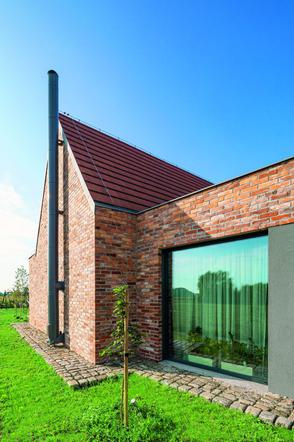

Opierzenie budynku idące po płasko-skośnych daszkach ze schowaną rynną podkreśla wyrazistość architektury. - My nie photoshopujemy przypadkowych detali i rozwiązań, bo w tym domu ich nie ma. Cała część techniczna, która jest konieczna, pozostaje niewidoczna i nie psuje architektury. Dach jest całkowicie czysty. Traktujemy go jak kolejną elewację – tak samo ważną jak pozostałe – mówi Bartłomiej Bajon. Dzięki temu zauważalne są inne ważne elementy kompozycji – takie, na których zależało projektującym i które w dyskretny sposób podkreślają formę bryły. To choćby łamane dachówki wykańczające połacie. Przełamanie ich powierzchni na jednej trzeciej wysokości sprawia, że w dwojaki sposób odbija się światło na dachu i na połaciach powstają wyraźne pionowe pasy.
Ważny detal to wysoki piorunochron zaznaczający kształt bryły czy komin zewnętrzny przy ścianie szczytowej. W wielu realizacjach takie kominy zaczynają się na wysokości blisko 100 cm – umożliwiającej połączenie z kominkiem. Jednak dla kompozycji elewacji z reguły okazuje się ona przypadkowa. Dlatego tutaj komin został przedłużony – zaczyna się tuż nad ziemią, nie burząc architektonicznej harmonii i sielskiej architekturze dodając nieco industrialnej pikanterii.
