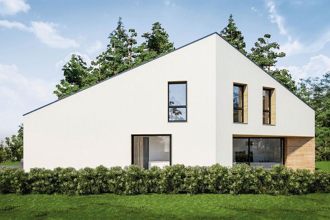

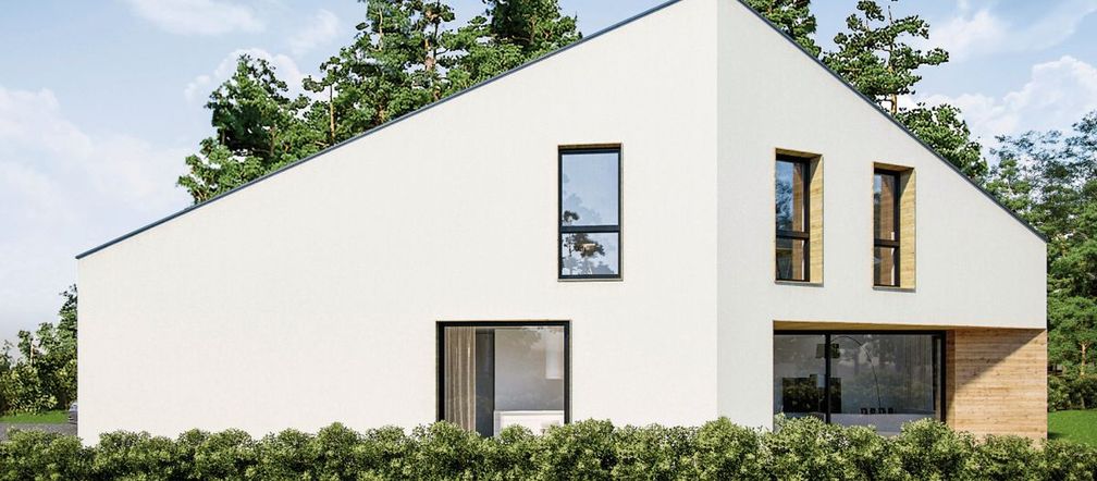

Projekt domu PL.Architekci
Autor: PL.Architekci/ Materiały prasowe Bardzo skromny front domu z bramą wykończoną takim samym tynkiem jak ściana i niemal płaską połacią (dzięki ułożonym na niej płaskim dachówkom). Ozdobą są tu cztery kominy o nowoczesnym wyglądzie (w tym wyrzutnia wentylacji mechanicznej). Projekt: Katarzyna Cynka, Bartłomiej Bajon / PL.architekci

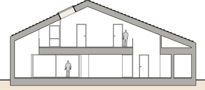

W tym domu sposób na stworzenie komfortowego poddasza był oryginalny. Architekci nie zdecydowali się na powszechne dziś w projektach podnoszenie ścianki kolankowej. Wybrali zupełnie inne rozwiązanie - całkowicie z niej zrezygnowali. Natomiast część użytkową poddasza usytuowali w środku planu domu, z dala od połączenia połaci ze ścianami zewnętrznymi (patrz rysunek poniżej - przekrój). Tak zaprojektowana przestrzeń poddaszowa przypomina raczej tę znaną z pełnych pięter – w najniższym punkcie ma 2,2 m wysokości, a w najwyższym – 3 m. Zlokalizowanie poddasza w środku planu pozwoliło na otwarcie dolnej kondygnacji z dwóch jego stron po same połacie i wygospodarowanie miejsca pod jednym ze skosów na schowek.
Architekci zdecydowali się na dwa duże nieotwieralne okna dachowe mające 160 x 180 cm. Ich usytuowanie i otwarcie części parteru po same połacie sprawia, że zarówno część komunikacyjna poddasza, jak i otwarta strefa parteru przez całe dni, niezależnie od pory roku i pogody, będą pełne naturalnego światła.
Przekrój domu
Autor: PL.Architekci/ Materiały prasowe Przekrój: takie usytuowanie poddasza w środku planu domu, otwarcie dolnej kondygnacji po połacie i duże okna dachowe sprawiają, że wnętrze domu będzie pełne naturalnego światła
