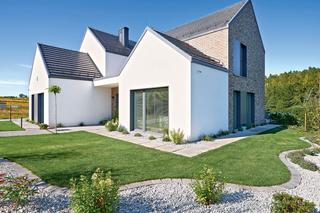

Przeszklenia w garażu i trzy ściany szczytowe
Podchodząc do budynku od frontu, widzimy trzy tynkowane ściany szczytowe, dwie po lewej stronie i jedną cofniętą względem pozostałych – po prawej. Między nimi zlokalizowano główne wejście. Pierwsze zaskoczenie: we frontowej elewacji brak bramy garażowej, a sam garaż został niekonwencjonalnie przeszklony. Nie chodziło jednak o to, by jak na wystawie oglądać samochody.
– Wjazd do garażu ukryliśmy z boku, bo pozwalała na to szerokość działki. Jest tam wystarczająco dużo miejsca, by swobodnie manewrować. Okna w tej części elewacji sprawiają natomiast, że dom lepiej się prezentuje od frontu. Zamiast masywnej bramy garażowej mamy lekkie przeszklenia – tłumaczy Marta Komorowska z BKM Group. – To pomysł architektów.
Gdy jeszcze podczas projektowania wspólnie patrzyliśmy na wizualizację domu, ślepa ściana garażowa wydawała się bardzo długa i pusta. Dorzuciliśmy w modelu 3D okna, żeby osiągnąć równowagę między pomieszczeniem kuchennym, które jest po prawej stronie głównego wejścia, a garażem po lewej. Dom wyglądał znacznie lepiej i wtedy już nie było odwrotu. To się zdecydowanie obroniło, choć było oczywiście droższe. Bardzo dziś doceniamy, że nasz garaż nie jest typowym ciemnym pomieszczeniem. Dzięki oknom nawet tam mamy poczucie przestronności – dodaje inwestorka.

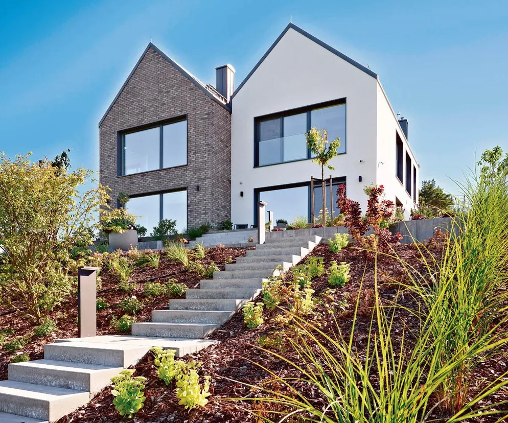

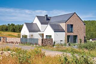

Elewacja: tynk, farba i klinkier, naśladujący cegły
Materiały na elewacji zróżnicowano, część ścian pokrywają tynk i biała farba, pozostałe – klinkier naśladujący niedoskonałości ręcznie robionej cegły.
– Dzięki temu zróżnicowaniu budynek zyskuje na strzelistości. Widać to zwłaszcza od ogrodu, gdzie mamy dwie takie same bryły tylko różnie wykończone. Zostały one przesunięte względem siebie. Ta oblicowana klinkierem wychodzi do przodu. W ten sposób po pierwsze rozrzeźbiliśmy bryłę, odbierając jej masywność. A po drugie, uskoki przełożyły się na układ pomieszczeń, pozwoliły nam zrobić wnętrza półotwarte – półzamknięte, czyli takie, jakich oczekiwali klienci. Najbardziej lubimy właśnie takie kompleksowe podejście, w którym towarzyszymy inwestorom od momentu powstawania koncepcji do końca całej realizacji i już na wczesnym etapie projektu budynku możemy kształtować to, jak życie będzie się toczyło w środku – mówi architektka.
W kolorystyce zbliżonej do klinkieru jest też ogrodzenie. Do jego wymurowania użyto pełnej cegły, która razem z klinkierem stanowiła dwa warianty tego samego produktu. Jak podkreślają architekci, murowanie ogrodzenia z cegły było bardziej ekonomiczne, niż gdyby mur postawiony z innego materiału okładać płytkami klinkierowymi, jak na elewacji domu.

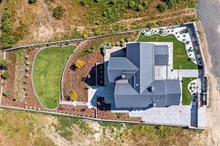

Dom wieloszczytowy - skomplikowany dach o wielu połaciach
Architekci nazwali ten dom Wieloszczytowym. Taki skomplikowany dach o wielu połaciach zawsze wiąże się jednak z większym ryzykiem powstania mostków termicznych i niekontrolowaną utratą ciepła. – Postawiliśmy na ponadprogramową, lepszą od standardowej izolację. Zainstalowanie rekuperacji, a przez to wyeliminowanie elementów wentylacji grawitacyjnej, też zmniejszyło ucieczkę ciepła. – komentuje Marta Komorowska.

Ogród tarasowy i mury oporowe
Budowa domu poszła bardzo szybko. Od momentu wbicia łopaty do przeprowadzki minęło około półtora roku. Ogród został częściowo ujęty w ramy muru oporowego.
– Inwestorom zależało na tym, żeby można było wygodnie przejść wokół budynku na jednym poziomie, nie schodząc i nie wchodząc po schodach. W przypadku działki o tak dużym spadku wiązało się to z koniecznością nawiezienia ziemi i częściowego wyrównania powierzchni. Aby tę ziemię zabezpieczyć przed opadaniem na sąsiednią działkę, zaprojektowaliśmy mury oporowe, które ciągną się po dwóch bokach na długości budynku – wyjaśniają architekci. Przejście przez ogród na skarpie zrobiono z prefabrykowanych schodów z jasnego, gładkiego betonu architektonicznego. Przyjeżdżają gotowe na budowę, można je łatwo i szybko ułożyć w gruncie. Oświetlono je minimalistycznymi lampami w postaci słupków z blachy malowanej proszkowo w tym samym kolorze co stolarka okienna.
Ogród na tyłach budynku ma układ tarasowy, w którym poszczególne „stopnie” również zabezpieczono murem oporowym z betonu. Sam taras jest natomiast drewniany, a uskoki bryły pozwalają łatwiej znaleźć na nim zacienione miejsce, gdy jest taka potrzeba.

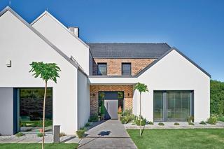

Nawiązania do amfiladowego układu domu
Wyłożona kostką brukową ścieżka prowadzi od furtki prosto do głównego wejścia zlokalizowanego w południowo-wschodniej części domu. Drzwi wejściowe uzupełniono po obu stronach przeszkleniami. Od środka strefę wejścia zaakcentowano wielkoformatowymi płytami gresowymi imitującymi kamień z rysunkiem użylenia. Komunikacja w domu jest poprowadzona wokół centralnie położonej klatki schodowej.
