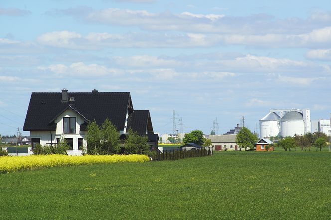

Pierwsze wrażenie, zachwyt i… - od razu wskoczmy w sam środek tematu - na forum Muratora przestrzega slawas86: „Radzę sprawdzić sąsiedztwo. Mam sąsiada, który hoduje świnie. Przez dziurę w płocie co kilka dni płynie gnojowica na jego łąkę po drugiej stronie drogi”.
Tomek_lodz opisał swoje doświadczenia z kupnem działki: „Dobra dzielnica, bardzo atrakcyjna cena nieruchomości. Wszystko wspaniale, ale nurtuje pytanie: Dlaczego ktoś chce sprzedać tak tanio? Odpowiedź przyszła wraz z obserwacją otoczenia działki. Z jednej strony kury i brud (za wysokim płotem, więc mało widać), z drugiej jakaś działalność gospodarcza - przy piątej wizji lokalnej okazało się, że naprawa ciężarówek; z trzeciej ładny duży dom, ale w piwnicy szwalnia pracująca po nocach, co usłyszeliśmy, gdy wracaliśmy po 23 do domu”.
  • Bądź mądry przed zakupem działki
Trzeba przeanalizować okolicę, patrząc na mapy satelitarne Google Earth. Następnie praca detektywistyczna w terenie, by upewnić się, że nie dobiega hałas, nie czuć (niestety) smrodu, za szczelnym płotem nie czai się hodowla rasowych rozszczekanych piesków, a sąsiad nie ma na podwórku pięciu samochodów z otwartymi maskami.
Chlewnia, kurnik czy hodowla psów – każdy z tych obiektów ma siłę rażenia co najmniej tysiąca metrów, dochodzą fetor i hałas. Przy niesprzyjającym wietrze zapach z chlewni czy kurnika rozchodzi się jeszcze dalej i zatruwa życie ludziom, którzy marzyli o niedzielnych obiadach na świeżym powietrzu. Wszelkie wolno stojące gospodarstwa ogrodzone szczelnym betonowym płotem należy sprawdzić szczególnie – radzą sobie forumowicze.
Amber24 pisze: „Kupiłem jedną z dwóch działek tego samego właściciela. Kilka dni temu wygadał się, że na sąsiedniej działce ma powstać lakiernia (»Wodna panie, zupełnie niegroźna…«). Po kilku dniach odkryłem w gminie decyzję środowiskową pozytywnie odnoszącą się do budowy blacharni-lakierni z parkingiem na kilkanaście samochodów na posesji, która sąsiaduje obecnie z moją działką! Decyzja została wydana półtora miesiąca przed tym, kiedy kupiłem działkę. Były właściciel był o tym informowany”.
