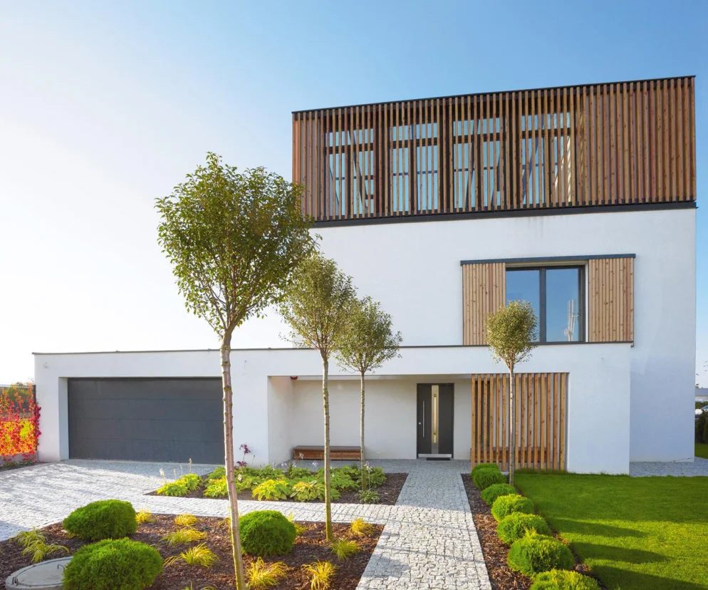

Kostka w ciepłej czapce
Budynek ma nowoczesną prostą formę ściętego sześcianu. Został zaprojektowany na planie kwadratu o wymiarach 10 x 10 m. Na płaskim dachu, nad fragmentem piętra od frontu, jest podniebny ogród. Jego szklana ściana z ażurową przesłoną jest efektownym zwieńczeniem elewacji frontowej. Wieczorem, gdy ogród zimowy jest oświetlony, światło przesącza się przez eteryczną ścianę.
– Chcieliśmy stworzyć nowy typ domu pasywnego. Zwykle, jeśli towarzyszy mu ogród zimowy, to jest on zlokalizowany na parterze. Umieszczając go na dachu, lepiej izolujemy dom od góry, ale i skuteczniej pozyskujemy energię ze słońca – tłumaczy koncepcję domu Sky Garden Rafał Pieszko, architekt z pracowni Menthol Architects.
Budynek może stracić aż 30 proc. energii cieplnej przez dach. Sky Garden to dom z dodatkową „czapką” w postaci ogrodu zimowego nałożonego na stropodach przylegający do północnej fasady. Działa trochę jak tradycyjny strych, który też jest rodzajem dodatkowego buforu cieplnego chroniącego latem przed przegrzaniem, a zimą przed wyziębieniem. Tutaj z racji sporych przeszkleń „strych” ma za zadanie nie tylko izolować, a więc działać pasywnie, ale i funkcjonować aktywnie. W zimne miesiące wychwytuje energię cieplną z promieni słonecznych i ją magazynuje. Z kolei latem ogród stanowi ochronę przed przegrzaniem niższych kondygnacji.
– Aby ogród zimowy działał latem jak bufor cieplny, musi mieć zapewnione właściwe przewietrzanie i odpowiednią roślinność - tłumaczy ideę projektu architekt. - Duża ilość liści zapewni większy cień i odparowanie wody. Architektura motywuje więc mieszkańców do działania. Im więcej pracy włożą w prawidłowe utrzymanie ogrodu, tym lepszy będzie efekt.

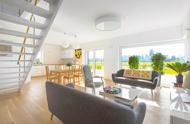

Właścicielka zachwala rozwiązania funkcjonalne domu. – Wcześniej mieliśmy niewielkie mieszkanie w bloku, teraz mamy olbrzymią strefę dzienną, na którą składają się kuchnia i jadalnia otwarte na salon. Zrezygnowaliśmy z wydzielonego gabinetu na parterze, otworzyliśmy go na salon. Ten dodatkowy aneks to miejsce pracy męża. Stoi tam jego komputer oraz sprzęt – wyjaśnia pani domu.

Żaluzje fasadowe, czyli ruchome przesłony w formie przesuwnych paneli na aluminiowej konstrukcji z delikatnymi listwami z drewna to kosztowny, ale efektowny element domu. Mają ważne zadanie – regulować bilans energetyczny domu. Chronią przeszklenia w budynku przed przegrzaniem, a zarazem regulują natężenie wentylacji przy otwartych oknach. Wieczorem, gdy dom rozświetla się, zapewniają prywatność jego mieszkańcom. W domu jest aż 16 okiennic. Niektóre z nich mają spore wymiary. Inwestorzy zdecydowali się na system ich elektrycznego zamykania. Każdy panel ma własny silniczek. Można nimi sterować osobno, jednak dzięki pomysłowi gospodarza, który sam opracował iinstalację elektryczną budynku, podłączono je do wspólnego systemu. Wystarczy przed wyjazdem na wakacje nacisnąć jeden przycisk, by zamknąć wszystkie okiennice w domu. Dom ma na dachu zamontowany kolektor słoneczny.

Biała baza, drewno i kolorowe patchworki
Białą bryłę domu z zewnątrz ociepla drewno. Ta sama zasada obowiązuje we wnętrzach, które gospodarze urządzali sami. – Postawiliśmy na biel i naturalne materiały. Deski na podłodze są w całej strefie dziennej, ułożono je także w kuchni. Terakota pojawia się tylko w łazienkach, ale i tam zastosowano płytki imitujące deski, dopasowane do reszty podłóg. Lubimy prostotę i minimalizm – wyjaśnia gospodyni.
Neutralne tło urozmaicają mocne dodatki w postaci kolorowych zasłon, narzut czy poduszek. W większości są to autorskie patchworki gospodyni, tworzone w różnych technikach. Ażurowe schody prowadzące na piętro to dzieło ojca właściciela, stolarza hobbysty.
– Miały być tylko na okres budowy, by łatwiej było nam wnosić materiały. Jednak zostały na stałe. Choć wykonano je z tańszych materiałów, są solidne i wyglądają naprawdę dobrze. Często zjeżdżają z nich dzieci. Super designerskie schody dywanowe, jak w projekcie, zrobimy, gdy dzieci podrosną – prognozuje właściciel.
