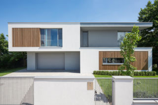

Formę zastosowano najprostszą z możliwych – prostopadłościan. Zimą, gdy słońce stoi nisko, na dużych, białych powierzchniach ścian i ogrodzenia rysują się ruchome obrazy – cienie grubych konarów i cienkich gałązek drzew. By uniknąć monotonii, dom zaprojektowano jako grę pustki i pełni dość konsekwentnie poprowadzoną z każdej strony budynku. Tak konsekwentnie, że na pierwszy rzut oka nie widać głównego wejścia. Położone jest centralnie, ale ukrywa się za białą ścianą.
Nowoczesny dom z antresolą
Autor: Bartek Zaranek, projekt domu: Anna Paszkowska-Grudziąż, Rafał Grudziąż/81.WAW.PL, współpraca: Karolina Surowiec, konstrukcja: Adam Mańka projekt wnętrz: Hanna Bajer, Pawel Sokół/EXIT DESIGN/ Archiwum prywatne
Koncepcja domu, nawiązująca do szachownicy
– Taką zwartą kubaturę narzuciła niezbyt duża działka. Zastanawialiśmy się, jak rozrzeźbić i zróżnicować tę bryłę przez tarasy czy zadaszenia. W ten sposób powstała koncepcja nawiązująca do szachownicy. Pola szare i białe umieszczono naprzemiennie, te pierwsze są cofnięte, te drugie trzymają się obrysu budynku, który dlatego nazwaliśmy „Po przekątnej” – tłumaczy architekt. Nie chodzi tu jednak o zwykłe pomalowanie ścian w dwóch kolorach, ale raczej o złożenie dużej kostki z ośmiu mniejszych kostek występujących w dwóch kolorach. To zatem szachownica trójwymiarowa.
By budynek zachował wyjściową formę prostopadłościanu, a przez to zwartość bryły, tam, gdzie elewacja jest cofnięta, po obrysie rzutu poprowadzono ramę. Podświetlona od spodu ledową listwą uwydatnia czystość linii, podkreśla kąty proste. – Wieczorem wygląda to bajecznie – cieszy się właścicielka.
– Rama domyka formę, ale ma również ważną funkcję: tworzy zadaszenie nad tarasem. Staraliśmy się pogodzić względy praktyczne z estetyką – zaznaczają architekci.

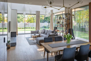

Od strony ogrodu kontrapunktem dla białej wnęki jest przeszklony narożnik od południowo-wschodniej strony domu. To jedna ze wspomnianych mniejszych kostek, które składają się na dużą kostkę domu.

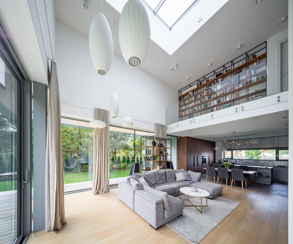

Salon wysoki na dwie kondygnacje
Przeszklenia w ciągu dnia wydają się szare i korespondują z szarą wnęką po przekątnej. Ponieważ salon ma dwie kondygnacje, początkowo tafle szklane też miały biec przez dwa piętra. Ale zrezygnowano z tego. Po pierwsze dlatego, że część dzienna i bez tego doświetlona jest wystarczająco (promienie słoneczne wpadają do niej jeszcze przez obszerny świetlik w dachu). Po drugie, tak ogromne przeszklenie tworzyłoby niepotrzebne koszty, a w lecie mogłoby przegrzewać salon.
Przy większych, dwukondygnacyjnych płaszczyznach przeszkleń, jak wyjaśniają architekci, zalecany byłby system fasadowy, w którym za złączeniami tafli znajduje się wąski słupek zabezpieczający przed naporem wiatru. W tym przypadku, ponieważ całkowita płaszczyzna szkła ostatecznie nie jest bardzo duża, szyby połączono czarną fugą, bez ram ślusarki. Połączenia tafli są naprawdę dyskretne, wręcz filigranowe. Tylko przy przesuwnych drzwiach z salonu do ogrodu pojawia się aluminiowa ślusarka i jej znacząco grubsze ramy. Natomiast sam narożnik to tak zwany narożnik całoszklany – wyjątkowo cienki i niezasłaniający widoku. Gdy patrzy się na niego z zewnątrz, piętro domu wydaje się wisieć w powietrzu. Słup konstrukcyjny w salonie celowo odsunięto od narożnika, by taki efekt umożliwić.

Nad salonem umieszczono antresolę ze szklaną barierką
Najważniejszą częścią strefy dziennej jest dwukondygnacyjny salon z antresolą. – Mąż powiedział, że chce móc w salonie postawić sześciometrową choinkę. I od tego się zaczęło. Potem, po zastanowieniu, uznaliśmy, że trudno będzie ją ubierać w bombki, ale nie żałujemy. Nasze choinki mają 3,5 m – opowiada właścicielka.
Pod wysokim sufitem bujają się klasyki nowoczesności – lampy różnych kształtów z kolekcji „Bubble” projektu George’a Nelsona z lat 50. XX wieku. Ciepłe światło przenika przez białą skórę naciągniętą na druciane szkielety kloszy.
Nad salonem umieszczono antresolę ze szklaną barierką – to z góry najlepiej widać, jak przestronne jest to miejsce. Przestronne i pełne światła m.in. dzięki świetlikowi w dachu. Korony i liście pobliskich drzew, a zaraz po nich również żaluzje (w jadalni) filtrują promienie słoneczne – na ścianach, podłodze, twarzach ludzi przy stole powstaje przyjemna dla oka gra świateł i cieni. Wytężoną pracę światła widać także, gdy z salonu spojrzeć na zewnątrz, na ramę poprowadzoną dookoła domu – odbite od drewnianej elewacji „ogrzewa” tynk, kładąc na nim ciepły filtr. Dzięki ruchowi światła zmieniającemu kształt i temperaturę barwową w zależności od pory dnia i roku dom nabiera szczególnej miękkości.
