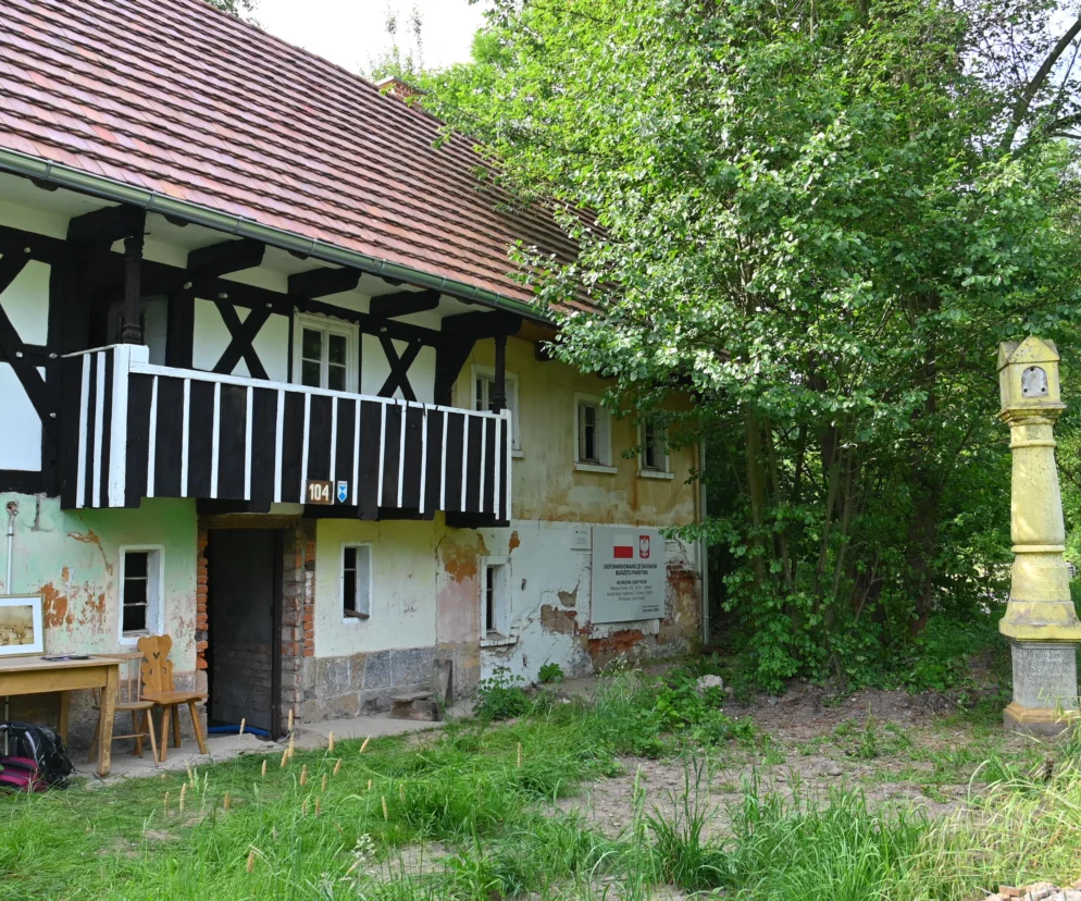

Kiedy Kasia i Rafał po raz pierwszy przekroczyli próg domu w Pławnej, zastali budynek w stanie wymagającym natychmiastowej interwencji. Obiekt przez około trzy dekady stał pusty. W tym czasie przez uszkodzony dach do wnętrza regularnie dostawała się woda, która niszczyła drewnianą konstrukcję.
– Dom był w stanie opłakanym, bo przez dziesięciolecia nie był zamieszkany. Było pięć wielkich dziur w dachu i woda lała się do środka strumieniem i szkodziła drewnianym elementom konstrukcji domu, przez co wiele z nich było uszkodzonych lub wręcz zniszczonych – wspomina Rafał.
Pierwszym zadaniem było więc zabezpieczenie budynku przed dalszą degradacją. - Po tym jak zapadła wstępna decyzja, że chyba spróbujemy ten dom uratować, to skontaktowaliśmy się z Witkiem Podsiadło. To lokalny cieśla specjalizujący się w zabytkowych obiektach, wybitny fachowiec, którego chyba wszyscy ruinersi i nie tylko oni dobrze znają w okolicy. Po oględzinach powiedział nam, że uda nam się ten dom uratować, co zadecydowało, że podjęliśmy się tego trudnego zadania – mówi Rafał.
W 2024 r. nowi właściciele przeprowadzili remont dachu, dzięki czemu dom po wielu latach zabezpieczony został przed warunkami atmosferycznymi. Rok później przystąpiono do remontu ścian szachulcowych na piętrze. To właśnie od skutecznego zabezpieczenia konstrukcji zależało, czy XVII-wieczny dom będzie miał szansę przetrwać kolejne lata.

Dom Kasi i Rafała należy do grupy jednobudynkowych zagród charakterystycznych dla obszaru historycznych Łużyc i Pogórza Izerskiego. Jego bryła składa się z dwóch części, starszej południowej z zachowaną częścią drewnianą (lewa połówka domu), w której wyróżnia się dawna izba zrębowa na parterze omurowana w okresie XIX-wiecznej przebudowy cegłą i pokryta tynkiem. Północna, nowsza część jest murowana (prawa połówka domu). Szachulcowe piętro starszej części o prostym rysunku drewnianych elementów konstrukcji wyróżnia podłużny balkon z drewna z dekoracją snycerską słupów. Ten typ balkonu, nazywany Gang lub Bühne był charakterystyczny dla dawnej Pławnej i okolic – jeszcze na początku XX w. takich elementów w regionie było ok. 170, a dzisiaj pozostało kilkanaście.
Dom przykryty jest prostym niesymetrycznym dachem dwuspadowym z przedłużoną jedną połacią pokrywająca zbudowany z kamienia ciąg gospodarczy z tyłu domu, tzw. Frackdach.

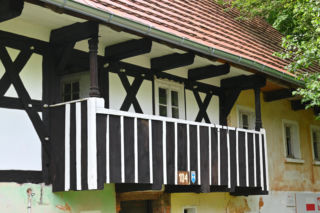

Podczas remontu cieśle ustalili, że pierwotnie, w okresie budowy w 1674 r. dom kończył się w miejscu w którym kończy się balkon, więc cała obecnie prawa połówka została dobudowana jako szachulcowa i zrębowa później. Świadczą o tym puste miejsca w drewnianych belkach, w których dawniej były zamocowane drewniane czopy i miecze skrajnej ściany domu. Ponadto dach w momencie wybudowania domu zapewne był z tyłu i z przodu podobnej długości, nie był tzw. frakowy jak obecnie, a więźba była szerzej rozstawiona – prawdopodobnie do uniesienia lekkiej strzechy, którą wtedy pokrywano dachy. Więźbę przebudowano w 1885 r. zagęszczając belki pod położenie cięższego niepalnego pokrycia – dachówki karpiówki ręcznie formowanej, tzw. palcówki. Mimo, że dachówki i więźba ma „jedynie” 140 lat, a nie 352 jak pozostałe drewniane konstrukcje domu, zachowaliśmy je.
Dom w Pławnej - drewniany balkon i kapliczka to elementy, które zwracają uwagę
Autor: Darek Jędrzejewski Dom w Pławnej - drewniany balkon i kapliczka to elementy, które zwracają uwagę
