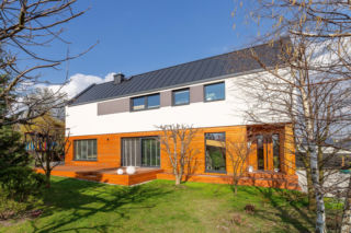

– Oboje lubimy wzorce skandynawskie: ich funkcjonalność, skromność. Tamtejsze domy żyją razem z ludźmi. Poza tym mąż interesuje się nowinkami technologicznymi, chciał iść z duchem czasu. I tak podjęliśmy decyzję. Dom miał mieć możliwie najprostszą, ekonomiczną bryłę postawioną na obrysie prostokąta, wzorowaną na stodole – dodaje. – Działka była dość duża, a właścicielom zależało na tym, by otworzyć dom na zachód, na zieleń, bo ogród w dużym stopniu był już zagospodarowany. Dlatego przysunęliśmy budynek możliwie blisko do wschodniej granicy działki. Nie było na tym terenie szkód górniczych, które mogłyby utrudniać budowę – relacjonuje architekt Adam Wawoczny.
Niewielki spadek gruntu zniwelowano podczas budowy fundamentów, a od zachodu powstał wysoki na 40 cm mur oporowy, który zabezpiecza budynek przed osuwaniem się ziemi. Wykonawcom przeszkadzały drzewa, które przez lata z oddaniem sadzone były w ogrodzie. Zaproponowali, by je wyciąć. Oczywiście nie zgodzono się na to, dzięki czemu dziś przybysza wita tu rząd młodych brzózek, a z okien jadalni i salonu widać dorodne świerki, modrzewie, dąb, kasztanowiec i drobnolistny, czerwieniejący jesienią klon japoński.

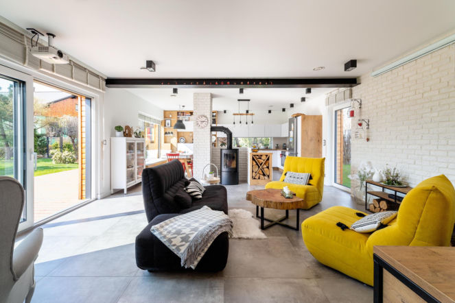

– Taki dom nie może mieć dowolnego kształtu i trzeba zmniejszać jego ogólny gabaryt. Projektując dom w konstrukcji szkieletowej, należy zwracać uwagę na rozpiętość stropów drewnianych i regularność układu ścian, jeśli inwestor chce mieć otwarty układ pomieszczeń bez konstrukcji wsporczej w postaci słupów podpierających strop, musi albo ograniczyć rozpiętość stropów, albo zgodzić się na konstrukcje wzmacniające w postaci słupów lub stalowych belek – tak jak w przypadku tego domu. Ponieważ właścicielom zależało na tym, by przestrzeni dziennej parteru nie dzieliły słupy, więc mamy tam pojedynczy długi trakt, ale krótsza ściana ma niewiele ponad sześć metrów. W konsekwencji belki mogą mieć mniejsze przekroje, a wzmocnienia stropów ograniczają się do dwóch stalowych dwuteowników – wyjaśnia architekt.

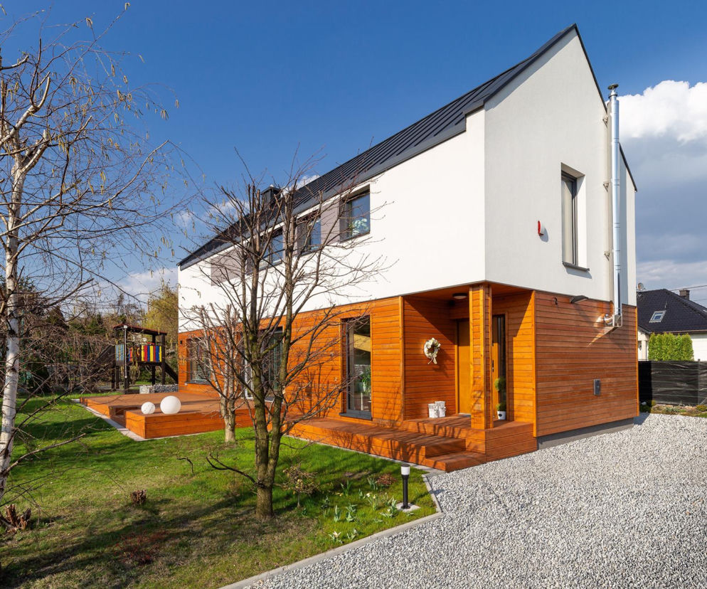

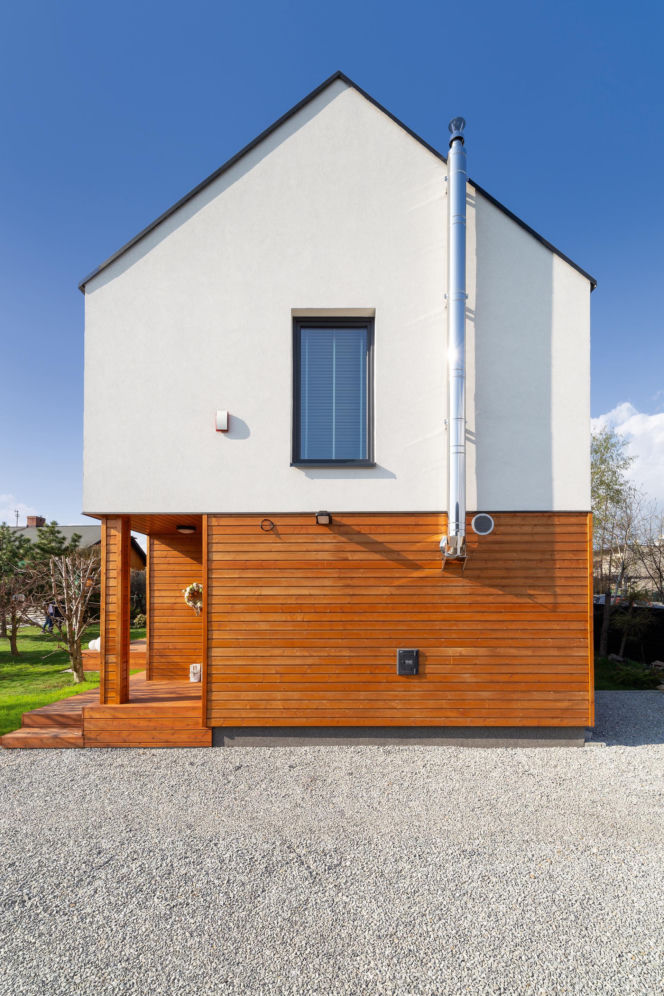

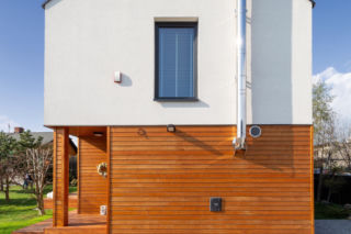

Bryła zgodnie z założeniami jest bardzo zwarta. Poza niewielkim podcieniem przy wejściu głównym nie ma innych wnęk ani wystających elementów. Słupek w narożniku jest elementem konstrukcji drewnianej, która nie dopuszcza nawisów, musi być odpowiednio podparta. Parter, by go odróżnić od tynkowanego piętra, oblicowano deskami z rodzimego drewna świerkowego układanymi poziomo. Zaletą desek jest też to, że nie brudzą się tak szybko jak jasny tynk. Całą obróbkę drewnianą wykonano trochę „po staremu”, jak dawną boazerię. Gdyby deski okładziny dociąć idealnie równo, na ich złączeniach nie byłyby potrzebne pionowe elementy zasłaniające niedociągnięcia. Dom miałby bardziej nowoczesny charakter. Wykonawcy jednak argumentowali, że narożne listwy przy wnękach okiennych, na słupku, na krawędziach ścian dodatkowo zabezpieczają ściany. Przekonali właścicieli.
Współczesny charakter domu podkreśla natomiast dach, który mieści się w obrysie budynku, nie ma okapów, a rynny ukryto. Blacha powlekana kładziona na rąbek stojący sprawia, że antracytowa powierzchnia nie jest monotonna i płaska. W wyborze tego materiału miało znaczenie, że jest dość lekki, więc – jak podkreśla architekt – nie trzeba było wzmacniać konstrukcji dachu. Dzięki zamontowaniu na zewnątrz komina pieca gazowego udało się zaoszczędzić trochę miejsca w środku – rura ze stali nierdzewnej błyszczy w słońcu.

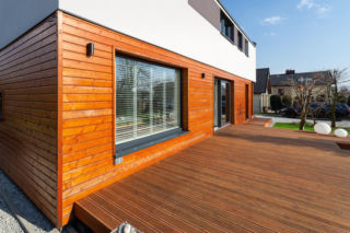

Małe wymiary domu i jego wąski trakt wpływają na dobre doświetlenie budynku, mimo że stoi on na osi północ – południe. Światło bez trudu dociera w każdy kąt. W zachodniej elewacji zwracają uwagę duże okna strefy dziennej – przesuwne w salonie ma trzy metry szerokości, a nieotwieralne w jadalni dwa metry. Oba wychodzą na ogród. Ruchomy, zielony obraz z powodzeniem zastępuje domownikom telewizor.
Do środka przeszklenia wpuszczają dużo światła słonecznego, które modulowane wewnętrznymi żaluzjami daje ładny światłocień. Pozostałe okna, zwłaszcza te w sypialniach, są już mniejsze, służą przede wszystkim doświetlaniu wnętrza. Z pokoju dziecka przy dobrej pogodzie widać przez nie Beskid Śląski, a z lornetką – nawet światełka wyciągów na Skrzycznem.
– Nie chcieliśmy okien połaciowych – zaznacza właścicielka. – Baliśmy się, że w zimie, przy opadach śniegu, cały czas będą zasłonięte i do środka w ogóle nie będzie wpadało światło, a ja lubię jasne, słoneczne domy – podkreśla. Okna są więc zwykłe, zadbano, by po trzech stronach na piętrze wszystkie miały tę samą wysokość, a horyzontalny pas, który tworzą na elewacji, podkreślono ciemniejszym kolorem tynku (inne rozmiary ma tylko pionowe okno od strony południowej w łazience na piętrze).

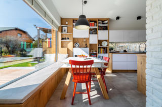

Układ funkcjonalny domu jest bardzo czytelny, a podział przestrzeni – modelowy: z parterem przeznaczonym na otwartą strefę dzienną oraz pietrem i jego dwiema sypialniami (dla rodziców i dziecka) organizującymi życie nocne. Początkowo w projekcie część wspólna miała ścianę obok wyspy i komina. Ale szybko z tego zrezygnowano na rzecz większej otwartości.
Ulubionym miejscem wszystkich jest jadalnia, można tu jeść, pracować, odrabiać lekcje albo siedząc na szerokim parapecie, czytać książki i liczyć chmury. Trudno tu czuć się odizolowanym od reszty domowników. Na piętro biegną dębowe schody zabiegowe położone zaraz za przedsionkiem i doświetlone pionowym oknem. Żeby nadać im lekką, współczesną formę, barierkę przeszklono. Wykończenie wszystkich krawędzi stopni i pochwytów jest miękkie i łagodne, przyjemne dla dłoni czy gołych stóp.
