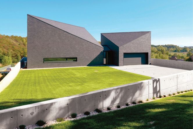

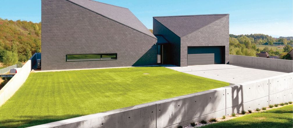

Nowoczesny dom o dwuspadowym dachu
Autor: Tomasz Zakrzewski Wariacja na temat nowoczesnego domu o dwuspadowym dachu przybrała postać dwóch grafitowych brył spiętych szklanym łącznikiem. Projekt: Robert Skitek i Jakub Zygmunt, pracownia RS+
