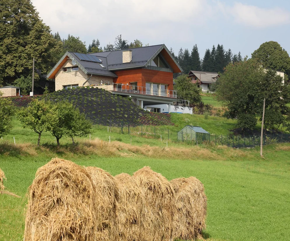

Zabudowa zagrodowa
Autor: Andrzej Szandomirski Projekt domu Wojciech Jan Spyra / SPYRAarchitekci
