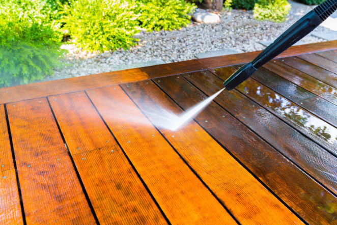

Porządkujemy wiosną drewniany taras
Na drewnianym tarasie po zimie musimy sprawdzić wszystkie połączenia i tam, gdzie jest to konieczne, dokręcić obluzowane wkręty i inne łączniki lub wymienić je na nowe. Jeśli w drewnie powstały ubytki, wypełniamy je szpachlówką. Jeśli po zimie taras zszarzał, to warto przeprowadzić jego renowację. Jak to zrobić przeczytasz w artykule: Drewniany taras - czyszczenie i impregnacja drewna
Czyszczenie tarasu
Autor: Wojciech Kozielczyk/ Getty Images Czyszczenie tarasu drewnianego

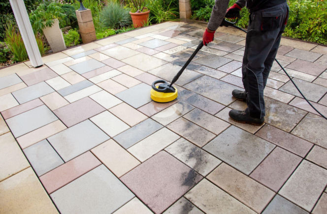

Jak porządkować na wiosnę taras z płytek ceramicznych?
Wiosną sprawdzamy, czy płytki na tarasie nie wykruszyły się fugi i czy nie ma pękniętych lub wybrzuszonych płytek. Ubytki w fugach oczyszczamy z resztek pokruszonej spoiny. Potem miejsca wymagające naprawy myjemy i odtłuszczamy, na przykład denaturatem, a na koniec uzupełniamy je elastyczną fugą do spoinowania na zewnątrz budynków. Uszkodzone płytki musimy wymienić na nowe.
Czyszczenie tarasu
Autor: Imagesines/ Getty Images Czyszczenie tarasu z płytek
