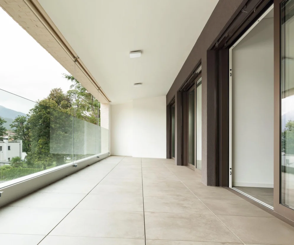

Materiał, z którego zostanie wykonana podłoga na balkonie, musi być przeznaczony do zastosowań zewnętrznych, a to znaczy, że musi być mrozoodporny, a także odporny na wilgoć i wodę. Te czynniki atmosferyczne będą na niego stale oddziaływały. Jeśli weźmiemy to pod uwagę, wybór pada na płytki ceramiczne, gresowe, kamienne itp. Powinien być miły do chodzenia, ponieważ wiele osób lubi wychodzić na balkon na bosaka. Dlatego dobrze, żeby był to materiał ciepły pod nogami, na przykład drewno. Istotne jest także łatwe utrzymanie balkonu w czystości i zachowanie przez wiele lat dobrego wyglądu. W tym wypadku sprawdzą się ponownie płytki ceramiczne albo kamienne, a także wykładziny podłogowe, na przykład winylowe.
Jak dobrać trwałą i funkcjonalną podłogę na balkon?
Autor: in4mal/ Getty Images Komfort użytkowania balkonu zależy od materiałów ciepłych w dotyku, łatwych w czyszczeniu i odpornych na uszkodzenia mechaniczne. Systemy montażu powinny umożliwiać swobodny odpływ wody i kompensację odkształceń
Płytki na balkon
To najprostszy i tani sposób na wykończenie podłogi na balkonie. Główną zaletą płytek ceramicznych jest powszechna dostępność, poza tym są łatwe do utrzymania w czystości, nie wymagają żadnych zabiegów konserwujących, a w sklepach znajdziemy bogaty wybór wzorów i kolorów. Niestety, latem w czasie upałów nagrzewają się i trudno wówczas wejść na nie boso. Za to balkon może nie mieć dachu – nic im nie zaszkodzi.
Przeczytaj też: Optymalne usytuowanie tarasu względem stron świata. Nasłonecznienie, cień i funkcjonalność w planowaniu przestrzeni zewnętrznej
Płytki mogą być z terakoty lub gresu, który jest droższy, ale trwalszy. W obu przypadkach należy wybierać nieszkliwione, aby nie były zbyt śliskie. Płytki na balkonie przykleja się do podłoża gotową zaprawą klejową, ale tylko taką, która jest przeznaczona do stosowania na zewnątrz (mrozoodporną i o dużej elastyczności). Trzeba ją nanosić na spód płytki i jednocześnie na podłoże. Równomierne rozłożenie kleju jest bardzo ważne, pozwala zapobiec dostaniu się wody opadowej pod płytki, co zimą mogłoby spowodować ich popękanie. Także zaprawa do fugowania powinna być mrozoodporna. Nie można oszczędzać na tych materiałach. Woda może swobodnie spływać po płytkach, korzystając ze spadku powierzchni. Są one bowiem nieprzepuszczalne. Można też dobrać ozdobne listwy brzegowe, cokołowe i narożne służące do wykończenia krawędzi balkonu.
