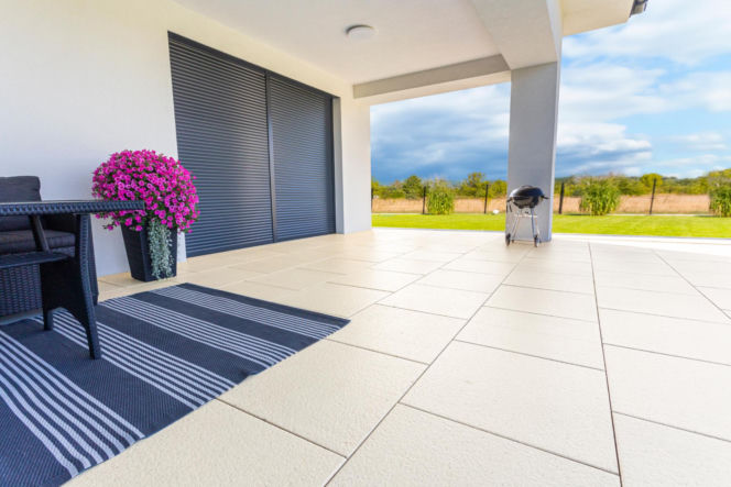

PŁYTY MUSSO® – proponujemy praktyczny beton, dekoracja na lata
Dekoracyjne płyty MUSSO® dostępne są w dwóch ergonomicznych formatach 60x60 cm i 80x40 cm. Optymalne rozmiary dają szerokie możliwości zaprojektowania wygodnej przestrzeni. Przeznaczone są wyłącznie do ruchu pieszego. Zatem idealnie sprawdzają się na tarasie, ścieżkach w ogrodzie czy wokół domu.
Poświęcenie czasu na wybór materiału na etapie projektu domu pozwoli również optymalnie zaplanować wielkość tarasu, zgodnie ze stylem życia i planowaną funkcjonalnością. Wybranie materiałów i technologii pozwala uniknąć kosztownych zmian w projekcie, niepotrzebnych docinek materiałów czy szukania rozwiązań zastępczych by osiągnąć efekt, o którym marzymy.
VESTONE  plyty dekoracyne MUSSO kolor opal
Autor: Vestone/ Materiały prasowe
SILCO Elite – nowoczesny lakier, dodatkowa ochrona
Wybierając produkt na taras, chcemy by służył on nam przez lata. By upływ czasu nie działał negatywnie na jego wygląd. Dekoracyjne płyty MUSSO® pokryte są lakierem SILCO Elite, który sprawia, że barwa jest bardziej wyrazista i trwała. Ponadto są odporne na promieniowanie UV oraz mróz i sól.
Warstwa lakieru sprawia, że ich utrzymanie w czystości jest łatwiejsze i mają zwiększoną odporność na wnikanie zabrudzeń. Tak naprawdę nie wymagają specjalistycznych zabiegów pielęgnacyjnych ani preparatów czy sprzętu. Przy zwykłym użytkowaniu i plamach z napojów wystarczy przemyć je od razu wodą. Oczywiście, ułożone na zewnątrz są narażone na działanie warunków atmosferycznych i naturalne zużycie pod wpływem codziennej eksploatacji, lecz dzieje się to wolniej. Lakier zabezpiecza przed zabrudzeniami, lecz nie jest odporny na uszkodzenia mechaniczne. Meble i sprzęty dobrze jest podkleić filcem.

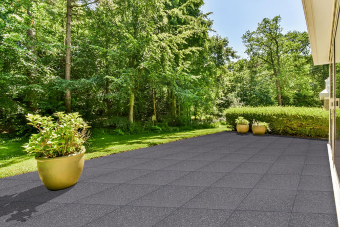

Dekoracyjne płyty MUSSO® mają trzy rodzaje powierzchni. ONE COLOR (barwy: inox, lawa, ochra, platyna, sahara; wysokość 4 cm) z jednolitym zabarwieniem, uszlachetnione lakierem SILCO Elite. TOP ARTE (barwy: dioryt, onyx, opal, topaz; wysokość 4 cm), ze śrutowaną i/lub szczotkowaną powierzchnią, która ma wyeksponowane ziarna kruszyw, uszlachetnione lakierem SILCO Elite. DIAMENTI (barwa: cristal; wysokość 3,8 cm), których specjalnie szlifowana powierzchnia ma wyeksponowanie ukryte w niej naturalne kamienie a proces kalibrowania sprawia, że płyty są równej wysokości.
