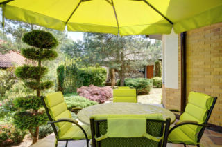

Taras za załomem budynku, taras w podcieniu lub mający własne zadaszenie – w wielu projektach znajdziemy tego rodzaju rozwiązania. Innym sposobem szukania cienia na tarasie jest budowa pergoli od strony słonecznej. Zasadzenie przy niej na przykład szybko rosnących pnączy może zapewnić upragniony cień w najbardziej upalne dni. Ochronę przed słońcem zapewniają także markizy montowane na przykład do ściany zewnętrznej budynku lub do krokwi dachowej.
