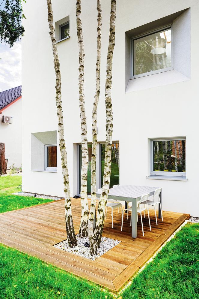

Autor: Marcin Czechowicz, projekt: Liliana Krzycka, Rafał Pieszko oraz Adam Rachwał i Katarzyna Turza-Rachwał / menthol architects Drewniany taras kocha naturę i połączony z nią pięknie wygląda. Jego trwałość można zwiększyć, stosując opaskę ze żwiru, która oddzieli deski od wilgotnej ziemi
