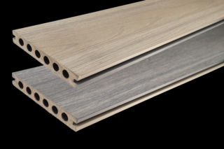

Czym są deski kompozytowe i z czego powstają?
Kompozyt to mieszanina mączki drzewnej i polichlorku winylu, czyli PCW. Szczegółowe proporcje i różne domieszki są tajemnicą poszczególnych producentów, wiadomo jednak, że zawartość drewna w tworzywie wynosi najczęściej 30-50%. Dzięki temu uformowane z tworzywa panele mają powierzchnię przypominającą w dotyku drewno, a dodatek PCW zapewnia im trwałość, kolor oraz odporność na wilgoć, atak owadów i grzybów, korozję, gnicie oraz pękanie, sprawdzą się więc także jako obrzeże oczka wodnego.
Producenci oferują gotowe systemy tarasowe, na które składają się legary deski, maskownice i stalowe łączniki umożliwiające mocowanie desek bez widocznych wkrętów, a także listwy ułatwiające montaż. Deski kompozytowe są takie same: nie mają sęków, są idealnie proste oraz jednolite pod względem koloru. Dzięki stosowanym systemom montażu nie widać na nich żadnych wkrętów albo gwoździ jak w przypadku desek drewnianych.

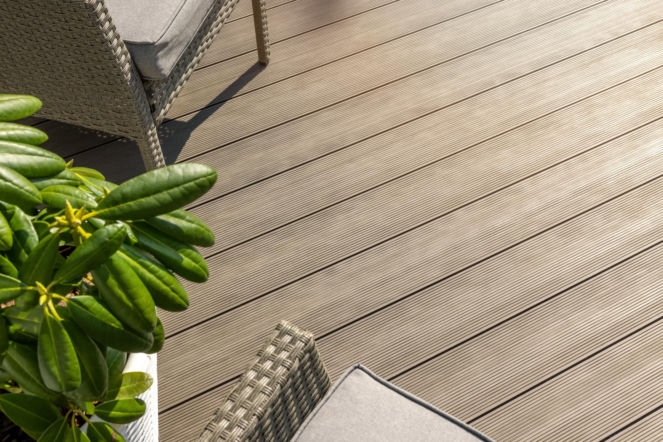

Taras kompozytowy
Autor: rosntik/ Getty Images Kompozyt jest odporny na wilgoć, nie pęka i nie wypacza się tak łatwo jak drewno. Dlatego coraz częściej wykorzystuje się go do budowy tarasów, balkonów, pomostów czy ścieżek ogrodowych

Deska kompozytowa – montaż na legarach. Czy ciąć deski kompozytowe?
Kompozyt nie wymaga ułożenia izolacji, legary kładzie się bezpośrednio na betonie. Powinny przylegać do niego na całej długości, dlatego wylewka betonowa pod tarasem musi być idealnie równa i mieć niewielki spadek pozwalający na odpływ wody. Wszystkie nierówności, pozostałości tynku, farby, starych okładzin wykończeniowych trzeba skuć. Panele tworzące nawierzchnię zwykle wyglądają jak typowe ryflowane deski tarasowe. Mają najczęściej 2,4; 4; 5 lub 6 m długości. Kolorem i fakturą przypominają zazwyczaj drewno egzotyczne, i to już spatynowane.
Deski kompozytowe są wygodniejsze w układaniu niż drewniane, ale sprawiają kłopot przy wykończeniu i dopasowaniu do nietypowych miejsc. Problem z ich mocowaniem może się pojawić zwłaszcza wtedy, gdy deskę trzeba zwęzić. Standardowy panel ma specjalnie wyprofilowane krawędzie do mocowania w łącznikach montażowych (klipsach).
Do cięcia desek kompozytowych używa się najczęściej tych samych narzędzi, które stosuje się przy obróbce drewna. Najlepiej sprawdza się pilarka tarczowa, ukośnica lub piła ręczna z drobnymi zębami. Dzięki temu można uzyskać równe i estetyczne krawędzie.
Podczas cięcia warto pamiętać o kilku zasadach. Przede wszystkim należy używać ostrych narzędzi, ponieważ tępe ostrze może poszarpać krawędź deski. Ważne jest też stabilne podparcie materiału, aby uniknąć drgań i nierównego cięcia. Po obcięciu przymocowanie deski do legara w sposób zgodny z instrukcją, może się okazać niemożliwe. Deski kompozytowe są puste w środku, co będzie widoczne na krawędziach tarasu. Dlatego producenci systemów tarasowych z kompozytu oferują specjalne listwy maskujące.

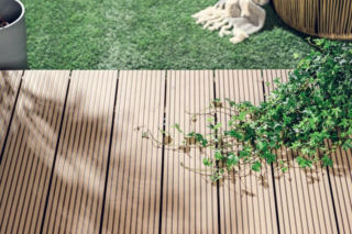

Deski kompozytowe kontra drewno tarasowe
Autor: Archiwum serwisu Deski kompozytowe są wygodniejsze w układaniu niż drewniane, ale sprawiają kłopot przy wykończeniu i dopasowaniu do nietypowych miejsc
