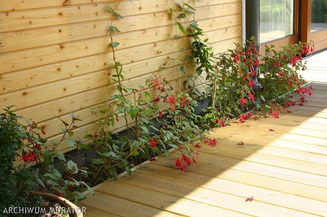

Przykręcanie śrubami. Użyte do tego celu śruby powinny być ze stali nierdzewnej lub z mosiądzu. Ich długość musi być równa dwukrotnej wysokości montowanej deski. Przykręca się je we wszystkich miejscach łączenia legarowania z deską tarasową, przy dwóch jej brzegach – około 1,5 cm od krawędzi. Po zamontowaniu tarasu główki śrub są widoczne. Można je zamaskować, zamalowując specjalną emalią w kolorze drewna. Jest to najtrwalszy sposób montażu, który umożliwia ograniczenie pracy drewna przez mocniejsze dokręcenie śrub. Taki sposób montażu pozwala na łatwą wymianę wypaczonych elementów. Należy pamiętać, że decydując się na niezadaszony taras od strony południowej, trzeba się liczyć z tym, że co jakiś czas niektóre wypaczone elementy trzeba będzie wymienić na nowe.
Klejenie. Na fragmenty legarów, które będą łączyły się z deską tarasową, wystarczy nanieść klej elastyczny (jednoskładnikowy poliuretanowy lub MS polimer) przeznaczony do stosowania na zewnątrz. Można to zrobić za pomocą pistoletu ręcznego. Taki sposób mocowania sprawdzi się od strony północnej, wschodniej i zachodniej. Jeśli  taras ma być usytuowany od południa lub południowego zachodu, na klejenie można zdecydować się tylko wtedy, gdy będzie on zadaszony. W takiej sytuacji trzeba go będzie regularnie polewać wodą w słoneczne, upalne dni.
Za pomocą blaszek przykręcanych do legara – dwie zewnętrzne części blaszki wchodzą w boczne wyżłobienia – wpusty deski. Ten sposób mocowania można stosować jedynie od północy, w miejscu mało nasłonecznionym – tam, gdzie drewno w najmniejszym stopniu narażone jest na zmiany wymiarów.
