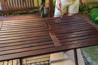

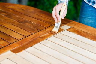

Nowe powłoki nakładamy pędzlem lub wałkiem, zawsze wzdłuż słojów. Liczba aplikacji zależy od rodzaju preparatu (na opakowaniu znajdziemy wskazówkę, ile warstw należy nałożyć) oraz koloru, jaki chcemy uzyskać.
Producenci środków do ochrony drewna określają dla swoich produktów czas, jaki musi upłynąć do aplikacji kolejnej warstwy - może on wynosić nawet 24 godziny (informacja ta znajduje się zawsze na opakowaniu preparatu).
