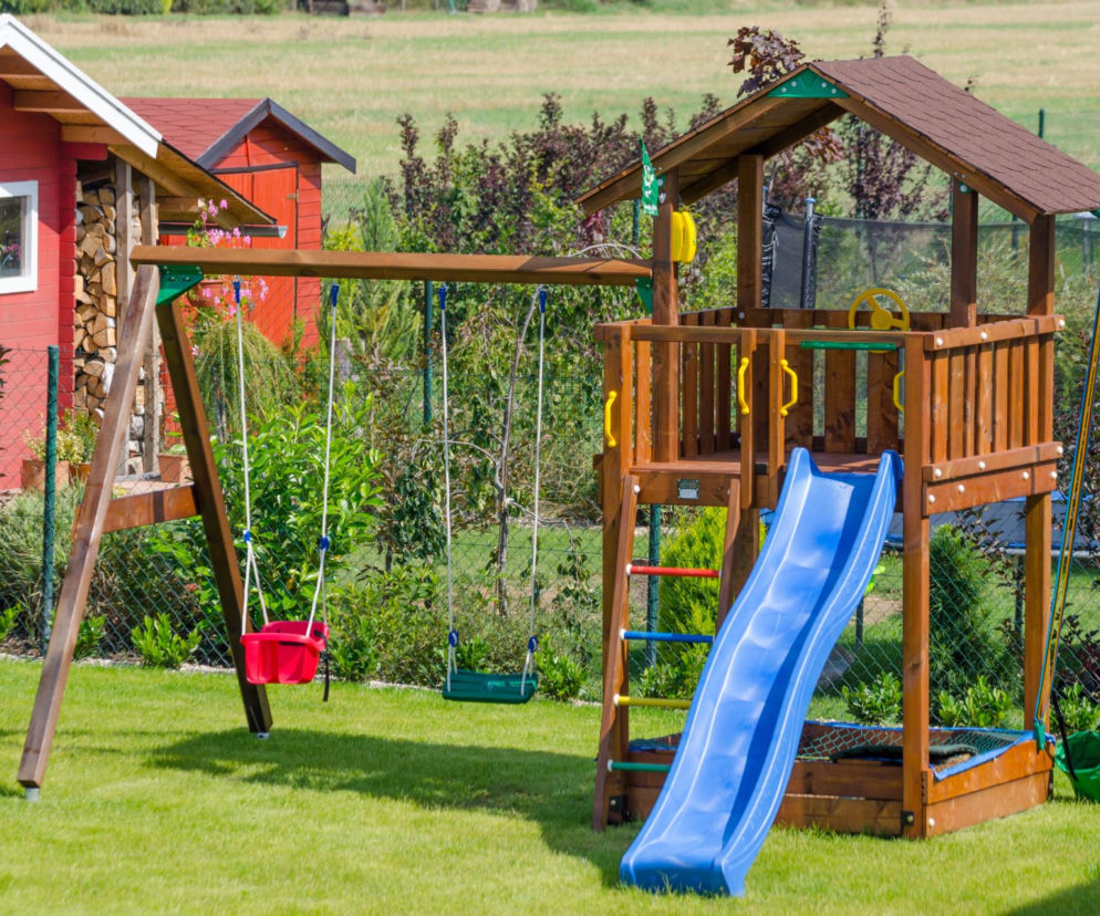

Sprawdzenie stanu sprzętów w ogrodowym placu zabaw
Na początek trzeba dokładnie obejrzeć wszystkie sprzęty w ogrodowym placu zabaw i ocenić ich stan. Można to uczynić dopiero po dokładnym oczyszczeniu z kurzu, nalotów i zabrudzeń - tylko wtedy będziemy mogli dobrze sprawdzić, czy zabawki nie zostały uszkodzone, gdy podczas jesiennej słoty i śnieżnej zimy były poddawane negatywnemu oddziaływaniu warunków atmosferycznych. Przyjrzyjmy się dobrze czy na drewnianych zabawkach nie pojawiły się spękania bądź przebarwienia, na metalowych nie pojawiła się rdza lub odpryski farby, a plastikowe nie popękały. Skontrolujmy też wszelkie mocowania w poszczególnych urządzeniach: zawiasy, haki, uchwyty, zaczepy, kotwy, śruby, ogniwa łańcuchów, karabinki - uszkodzone koniecznie wymieńmy! Sprawdźmy też stabilność elementów drewnianych.
Sprzęty wykonane z tworzyw sztucznych trzeba dokładnie umyć (np. specjalnymi produktami do czyszczenia i konserwacji plastiku), zwracając szczególną uwagę na te miejsca, gdzie gromadziła się woda (tam często pojawiają się glony). Elementy popękane, złamane lub z głębokimi zarysowaniami o nierównych brzegach, należy wymienić na nowe.
Gdy już sprawdzimy stan poszczególnych elementów ogrodowego placu zabaw, zabierzmy się za konieczne naprawy.
Ogrodowy plac zabaw
Autor: Getty Images Do odnowienia ogrodowego placu zabaw wybierzmy produkty, które zapewnią długotrwałą ochronę
Jak odnowić drewniane elementy ogrodowego placu zabaw?
Wszystkie ubytki oraz szczeliny, które pojawiły się na drewnianych zabawkach, należy wypełnić szpachlą do drewna i przeszlifować wypełnienia papierem ściernym (łatwiej będzie, gdy użyjemy szlifierki). Po przeszlifowaniu drewno należy odpylić. Dopiero wtedy możemy je odnowić za pomocą specjalnych preparatów.
