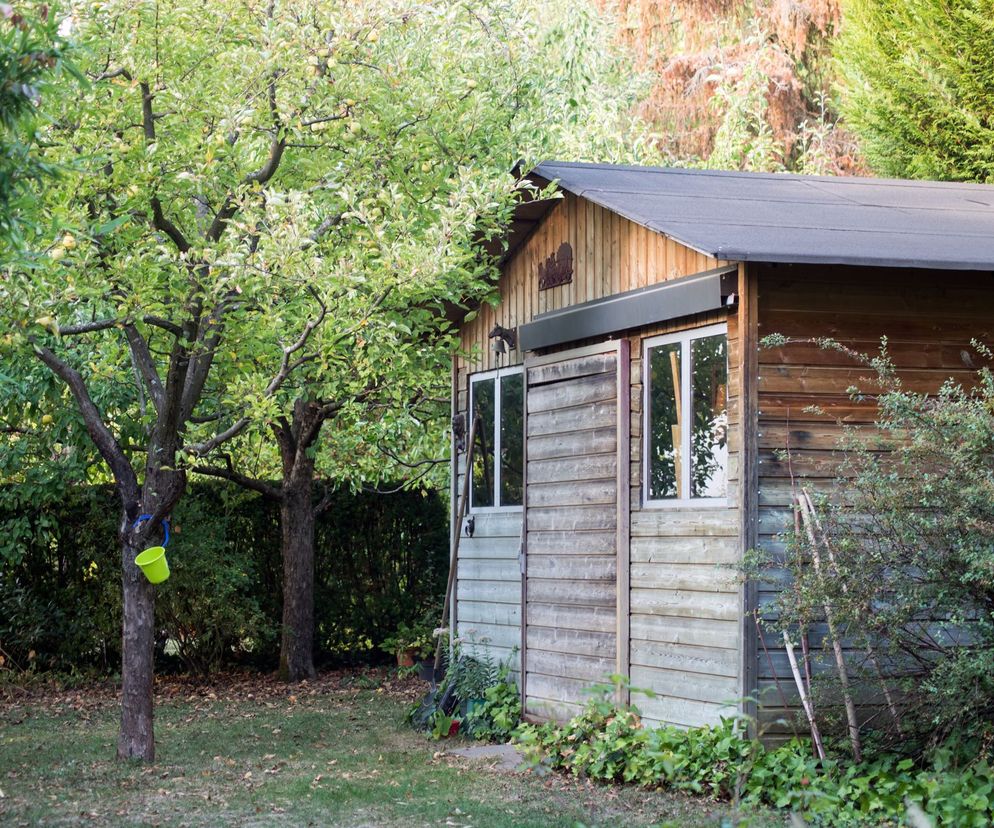

Autor: Getty Images Drewniany domek na narzędzia wymaga regularnej konserwacji

Aby drewniany domek przetrwał w dobrym stanie długie lata, zachowując jednocześnie atrakcyjny wygląd, należy go regularnie impregnować i zabezpieczać. Wiadomym jest, że drewno pod wpływem niekorzystnego działania wody, słońca, wiatru, grzybów i szkodników drewna ulega degradacji i niszczeniu. Jeśli nie będziemy temu skutecznie przeciwdziałać, drewniany domek szybko zmieni się w nieestetyczną budowlę. Gdy zaniedbamy systematyczną konserwację drewna, nasza narzędziownia przestanie ładnie wyglądać. Drewno stanie się sine, brudne, a często i zmurszałe.
Drewniany domek najgorzej wygląda po zimie. Długotrwała ekspozycja na słońcu latem, a potem jesienne deszcze i zimowe śniegi wpłynęły negatywnie na kondycję desek. Jeśli na początku sezonu ogrodowy domek na narzędzia prezentuje się nie najlepiej, zabierzmy się za jego odnowienie! Wiosna to znakomity czas na renowację. Jak odnowić domek, powstrzymując jego niszczenie i sprawić, by jak najdłużej pozostawał w dobrym stanie?
Przygotowanie domku do renowacji
Przed rozpoczęciem renowacji trzeba obejrzeć cały domek i sprawdzić stan wszystkich desek. Zniszczone, mocno popękane czy przegniłe trzeba wymienić na nowe. Należy też dokonać oględzin dachu - być może wymaga naprawy.
Deski trzeba dokładnie oczyścić ze zmurszałych powłok czy zabrudzeń, używając drucianej szczotki i wody z detergentem albo papieru ściernego (najłatwiej użyć szlifierki). Jeśli używamy do czyszczenia wody, trzeba poczekać na całkowite wyschnięcie desek. Na tak przygotowaną powierzchnię nakładamy środek do renowacji drewna.
