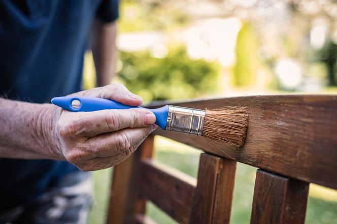

Odświeżamy meble ogrodowe
Jeżeli stara warstwa tylko spłowiała i meble wymagają jedynie odświeżenia – wystarczy je umyć i przeszlifować, żeby zwiększyć przyczepność preparatu, którym będzie konserwowane drewno, a następnie pokryć świeżą powłoką

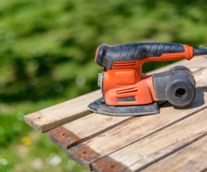

Szlifowanie drewnianych mebli
Jeśli warstwa starego preparatu jest zniszczona, łuszczy się i odspaja od podłoża, trzeba ją całkiem zeszlifować lub pozbyć się jej przy użyciu środka do usuwania starych powłok
