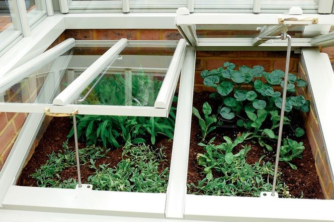

Autor: Piotr Gorączko Okna inspektu uchyla się, by w słoneczny dzień przewietrzyć przestrzeń wewnątrz i zahartować rośliny przed wysadzeniem ich do gruntu. Muszą więc być zaopatrzone w podpórki umożliwiające zablokowanie okna w żądanej pozycji

Inspekt może mieć nawet początkujący ogrodnik, bo jest łatwy w budowie. Tworzy go drewniana rama bez dna z ruchomym przeszklonym przykryciem (oknem), które można unosić na wymaganą wysokość w celu wietrzenia wnętrza. Tylna ściana ramy jest wyższa niż przednia. Dzięki temu okno inspektowe, które ją przykrywa, jest ułożone ze spadkiem. Gdy ustawimy je w kierunku południowym, do wnętrza inspektu będzie wpadało więcej słońca. Aby spełniał on swoje zadanie, powinien stać w zacisznym i dobrze nasłonecznionym miejscu.
Inspekt może być albo zimny albo ciepły.
  • W zimnym inspekcie po przekopaniu gleby i nasypaniu około 20 cm żyznego podłoża można siać nasiona na rozsadę lub nowalijki. Siew nasion w inspekcie możemy rozpocząć już w drugiej połowie lutego. Zbiory kończymy w połowie listopada.
  • W ciepłym, zanim cokolwiek posiejemy, układamy na dnie warstwę końskiego obornika. W efekcie procesów biologicznych w nim zachodzących inspekt jest podgrzewany. Po trzech dniach obornik przykrywa się warstwą żyznego podłoża i wtedy sieje w nim nasiona.
Jesienią warto przygotować inspekt na przyszłą wiosnę. Trzeba z niego usunąć wszelkie rośliny (zarówno te pożyteczne, jak i chwasty). Można wzbogacić podłoże, przekopując z nim obornik albo dodając kompostu. Na koniec inspekt warto okryć np. słomianymi matami, żeby zimą ziemia wewnątrz skrzyni nie zamarzła. Można też okryć podłoże matami, liśćmi czy stroiszem.
