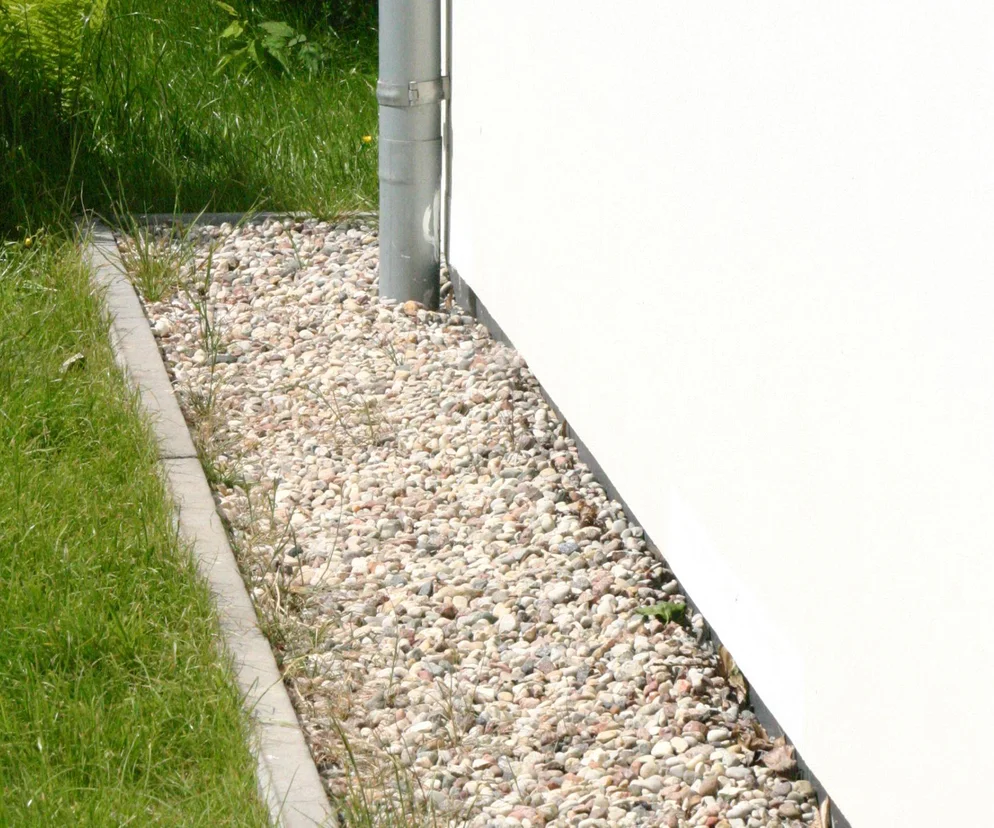

Wokół domu mam opaskę z kamieni, która niestety zarasta perzem i innymi chwastami. Czy wyłożyć spód pod kamieniem folią? Jeśli tak to jaką i czy stosować jeszcze jakieś środki na chwasty? - pyta nasza czytelniczka.
Opaska z kamieni wokół domu

Opaska z kamieni ułożona wokół budynku ułatwia odprowadzanie wody. Folia to utrudni, a poza tym będą się na niej ślizgać kamienie. Lepszym rozwiązaniem będzie położenie pod kamieniami włókniny, która jest przepuszczalna i mniej śliska. Przed rozłożeniem włókniny trzeba starannie usunąć wszystkie chwasty – najlepiej ziemię wzruszać widłami i wybierać pędy i kłącza – inaczej odrosną. Można walczyć z chwastami preparatami chemicznymi, ale proszę pamiętać, że to silne trucizny, i że nie pozostają obojętne dla środowiska.
