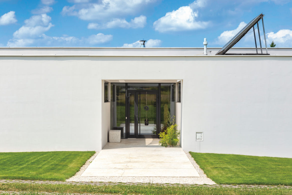

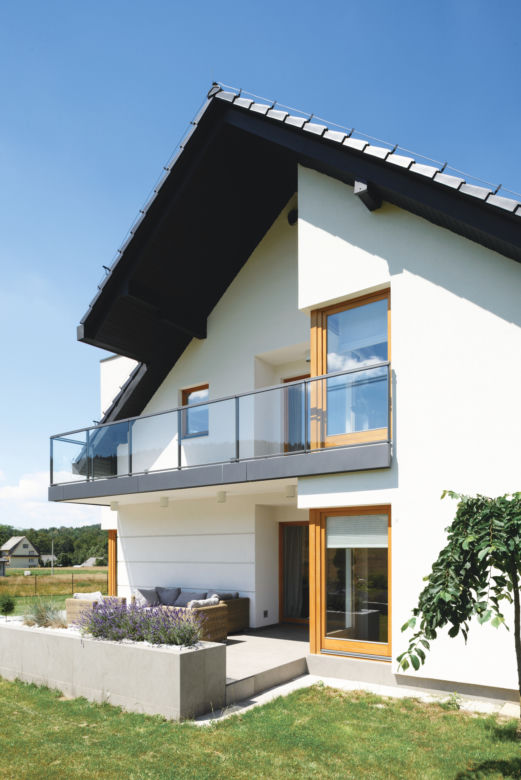

We współczesnej architekturze znaczenie ma każdy detal. Żeby opaska wokół domu nie przyciągała wzroku, zaciera się jej granice - staje się integralnym elementem nawierzchni. Często łączy się zarówno ich funkcje, jak i materiały

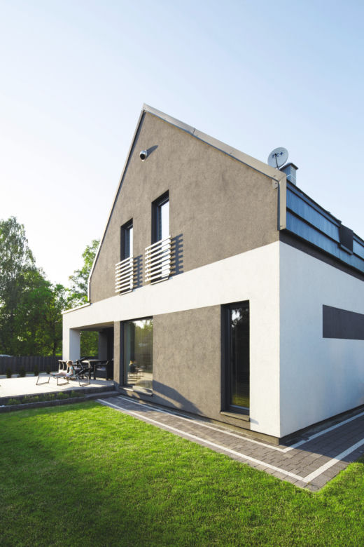

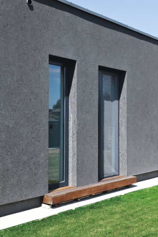

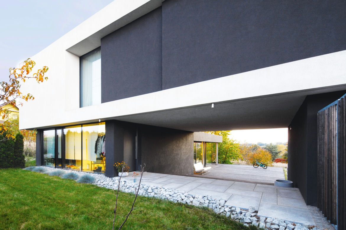

Do oddzielenia cokołu od gruntu, który długo utrzymuje wilgoć, wystarczy nawet wąska opaska
Autor: Tomasz Zakrzewski, projekt: Małgorzata Reciak, Józef Polak

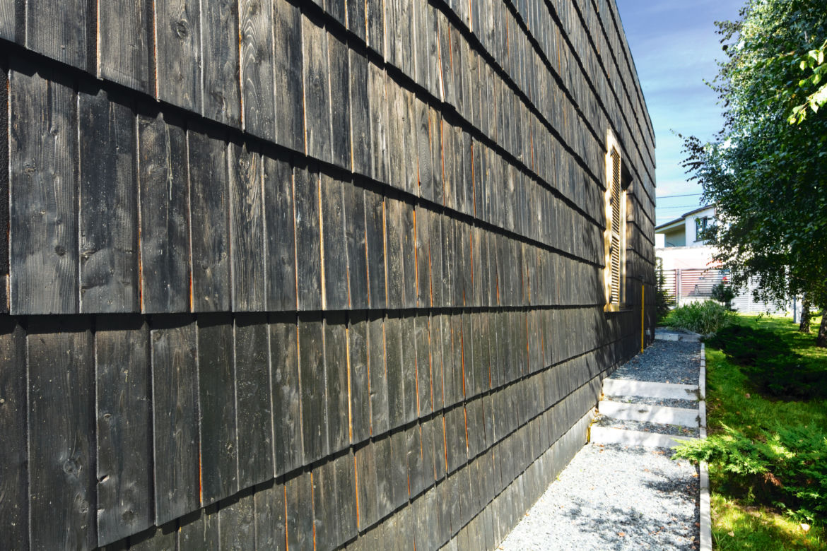

Rośliny posadzone tuż przy wąskiej opasce sprawiają, że staje się ona niewidoczna, ale nadal spełnia swoje zadanie. Przepuszczalna dla wody nawierzchnia i drenaż opaskowy skutecznie chronią ściany podziemne przed zawilgoceniem

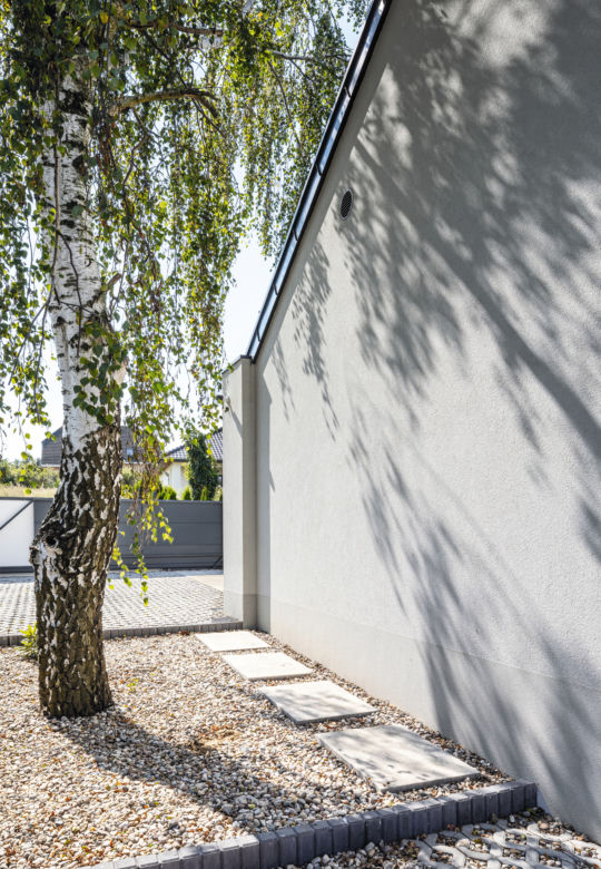

Szeroka opaska może z powodzeniem pełnić funkcję chodnika, na przykład między garażem a wejściem do domu

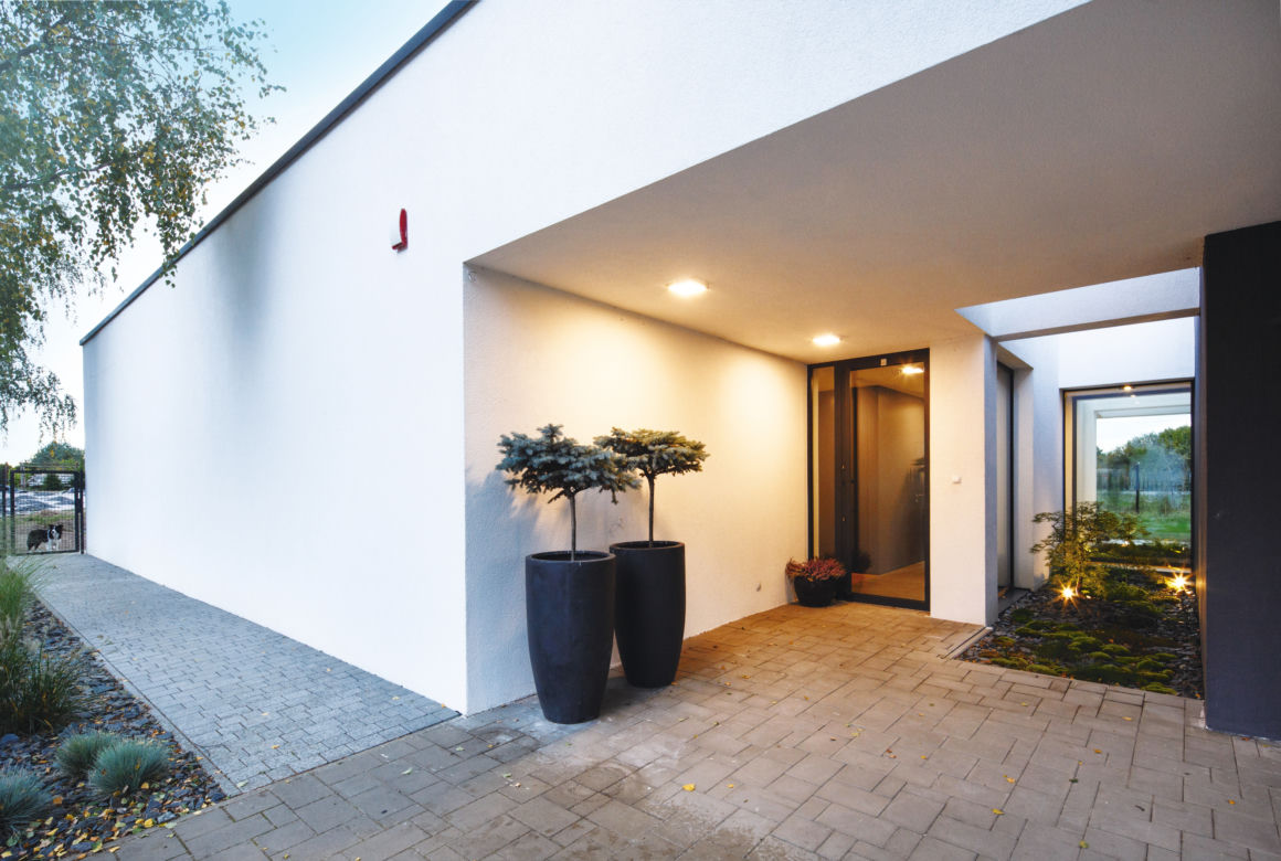

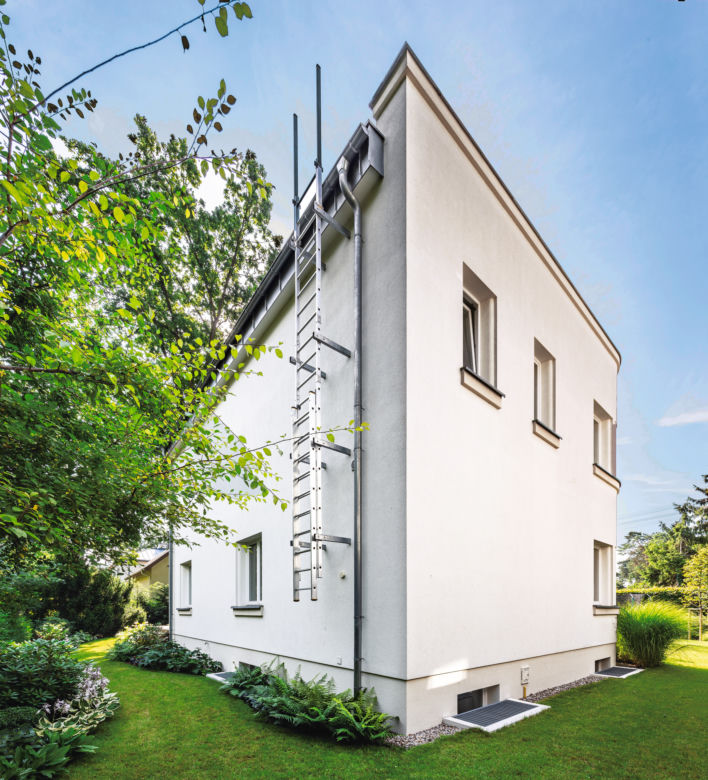

Gdy opaską domu ma być roślinna rabata, trzeba zadbać o to, by korzenie roślin nie uszkodziły izolacji pionowej na ścianach fundamentowych. Rozwiązać trzeba także sposób odprowadzenia nadmiaru wody, który dostanie się do przylegającego do ścian gruntu

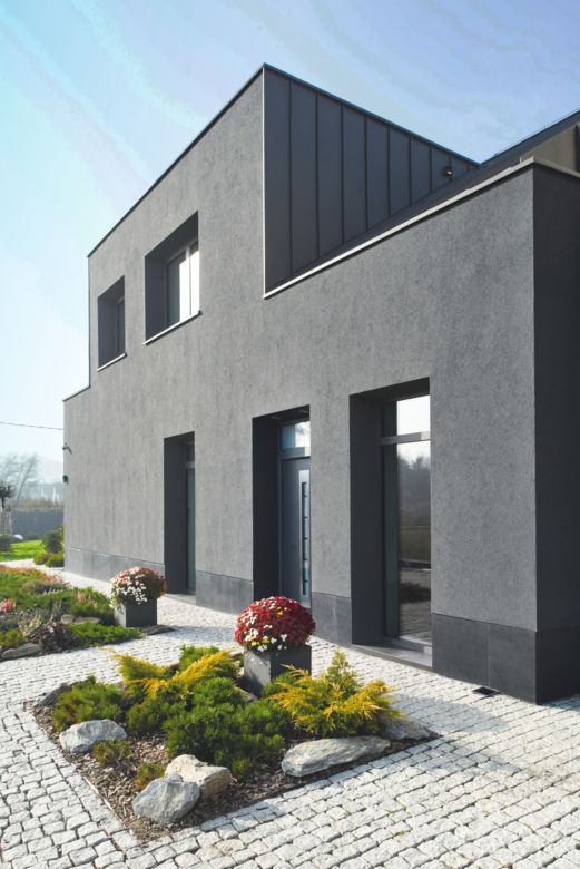

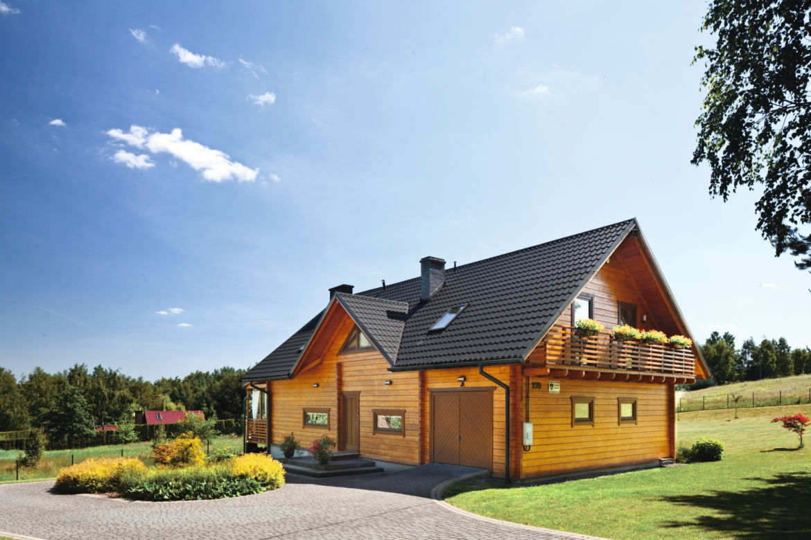

Nawet dom wybudowany z bali drewnianych nie musi mieć wysokiej podmurówki i szerokiej opaski. Jednak pod warunkiem, że woda opadowa jest odprowadzona do sprawnie działającego drenażu

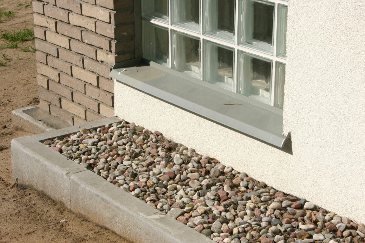

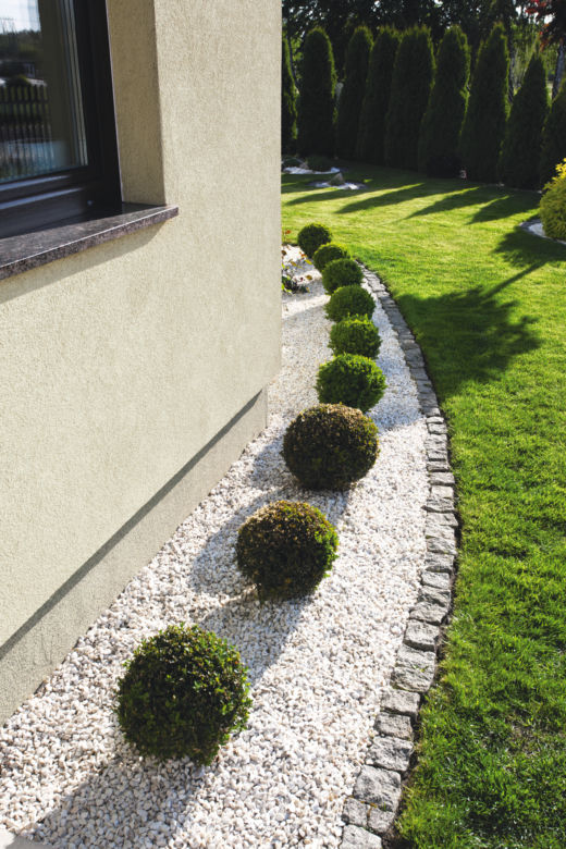

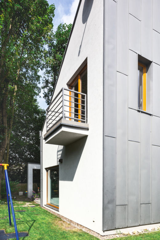

Najłatwiej wykonać opaskę z kruszywa. Jeśli nie pełni żadnych dodatkowych funkcji, dobrze się sprawdzi ogólnie dostępny żwir
Autor: Marcin Czechowicz, projekt: FRONT ARCHITECTS

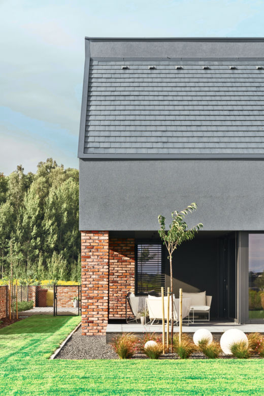

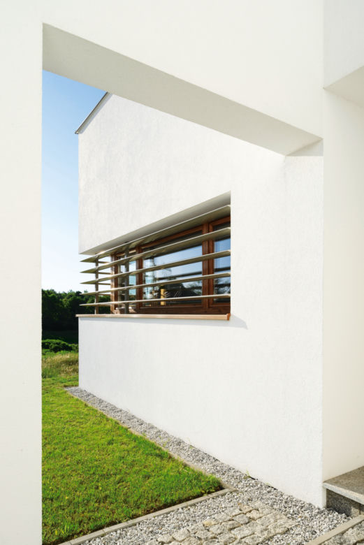

Drobne kruszywo można wykorzystać na opaskę, która pełni funkcję komunikacyjną. Aby wygodnie się z niej korzystało, warto wybrać kanciaste ziarna, które można zagęścić
Autor: Małgorzata Góra, projekt: Weronika Juszczyk i Łukasz Piankowski/INTERURBAN

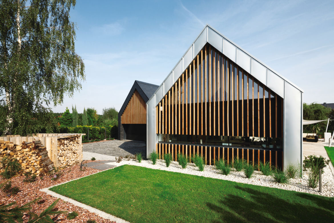

Aby zatrzeć granicę między opaską a ogrodem, kruszywo rozłożono również na powierzchni rabaty

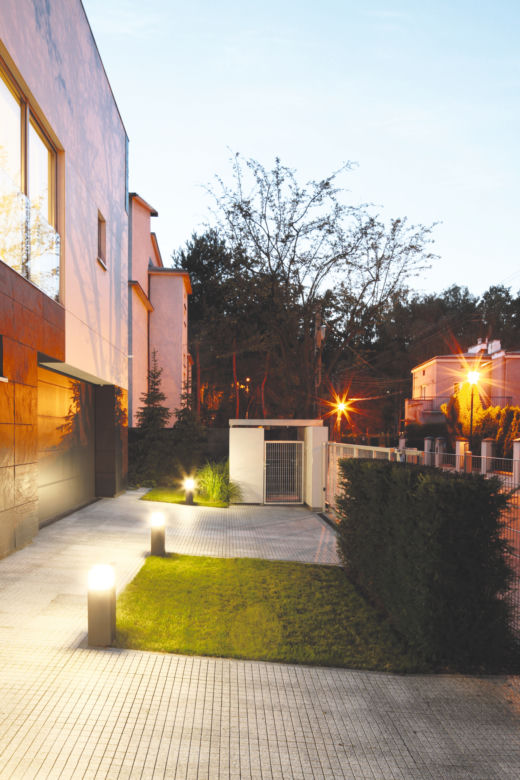

Łączenie funkcji nie zawsze musi oznaczać poszerzenie opaski, żeby mogła pełnić również funkcję komunikacyjną. Tu utwardzony kostką chodnik zastąpił typową opaskę. W tym wypadku ważne było ułożenie nawierzchni z odpowiednim spadkiem
Autor: Tomasz Zakrzewski, projekt: MMOA

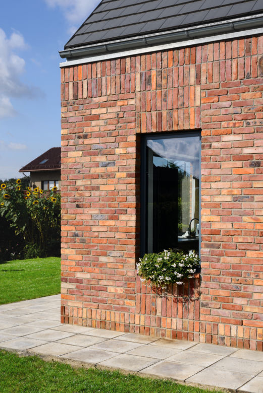

Do wykończenia strefy wejściowej, a także na utworzenie opaski wokół domu można wykorzystać elementy w większych rozmiarach - płyty chodnikowe
Autor: Tomasz Zakrzewski, projekt: Bartłomiej Pochopień i Sonia Łysek/STUDIO STYCZNA

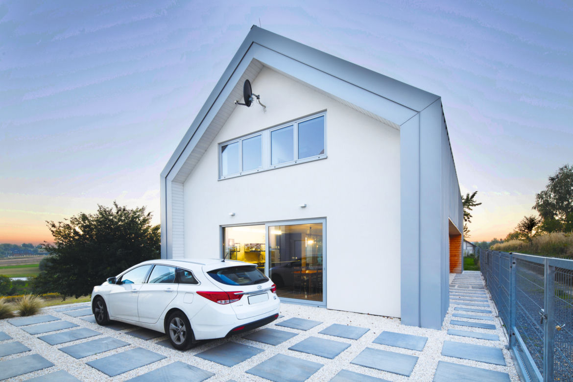

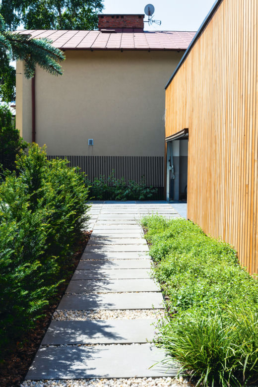

Płyty można też połączyć z innym materiałem, na przykład kruszywem. Twarde elementy ułatwiają komunikację, a drobne zapewniają lepszą chłonność nawierzchni
Autor: Marcin Czechowicz, koncepcja projektu: Ryszard Kalemba

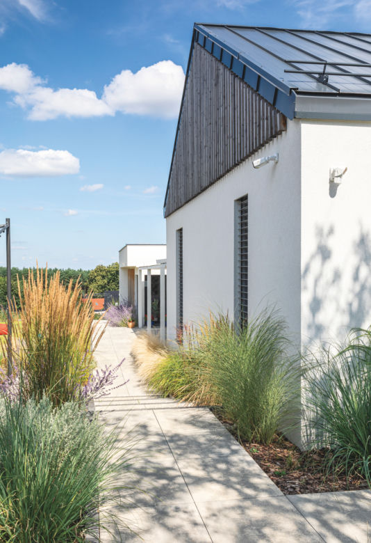

Komunikacja jest znacznie wygodniejsza, gdy chodnik jest odsunięty od ściany. Gdy do ścian dosunie się rabaty, warto zadbać o dobre zdrenowanie strefy przyściennej i ograniczenie spływu wody ze ścieżki w tę stronę
