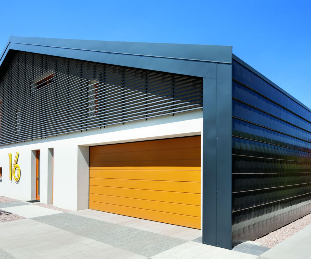

Najwięcej nowości widać w asortymencie nawierzchni betonowych. Zmieniły się ich wielkość i barwa, a także rodzaj wykończenia powierzchni. Od kilku lat lansowane są płyty zewnętrzne ceramiczne, które stosuje się nie tylko na tarasie, ale również w ogrodzie – do utwardzania ścieżek, miejsc wypoczynku, a nawet podjazdów.
Płyty wielkoformatowe
Autor: STARGRES/ Materiały prasowe Od pewnego czasu modne są płyty wielkoformatowe. Szczególnie efektownie wyglądają płyty ceramiczne. Niektóre z nich wytrzymują obciążenie trzech ton, nadają się więc do utwardzania podjazdów
Modne nawierzchnia przed domem: wielki format

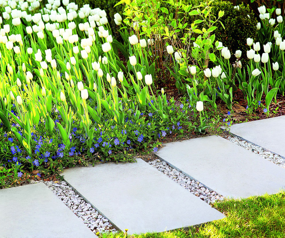

Duże płyty to niezaprzeczalnie numer jeden w brukarskim rankingu na najmodniejszą nawierzchnię przed domem. Płyty wielkoformatowe są uniwersalne, choć najlepiej pasują do nowoczesnej architektury. Często mają postać surowego betonu, także betonu architektonicznego, ale są również elementy na nawierzchnie barwione i imitujące inne materiały (kamień, drewno).
  • Płyty betonowe
Mają kształt kwadratów wielkości od 50 x 50 cm do 90 cm lub prostokątów o przykładowych wymiarach 80 x 40 cm, 100 x 50 cm, 90 x 60 cm, 100 x 75 cm, 120x 20 cm, 160 x 20 cm. Ich grubość waha się od 4 cm do nawet 15 cm. Do utwardzania tarasów i ścieżek ogrodowych stosowane są elementy grubości 4-8 cm, a podjazdów – 6-15 cm (zwykle im płyta na podjeździe jest większa, tym powinna być grubsza, jednak nie jest to regułą, dlatego zawsze trzeba je stosować zgodnie z zaleceniami producenta).
  • Płyty ceramiczne
Ich szlachetna i elegancka powierzchnia sprawia, że te same kolekcje mogą być stosowane zarówno na zewnątrz, jak i w środku budynku, na przykład w salonie czy oranżerii. Mają kształt kwadratów wielkości od 60 x 60 cm do 120 x 120 cm lub prostokątów od 80 x 40 cm do 120 x 60 cm. Ich grubość wynosi 2-3 cm. Można je mocować tak jak tradycyjne płytki gresowe, czyli na kleju na betonowej wylewce, ale można je też kłaść na sucho – tak jak elementy brukowe, czyli wprost na gruncie, na podbudowie ze żwiru i piasku. Płyty ceramiczne są bardzo trwałe, odporne na mróz i nawet po zmoczeniu nie mają śliskiej powierzchni. Zależnie od modelu wytrzymują nacisk od 1000 kg do 3000 kg, więc nadają się do utwardzania podjazdów.
