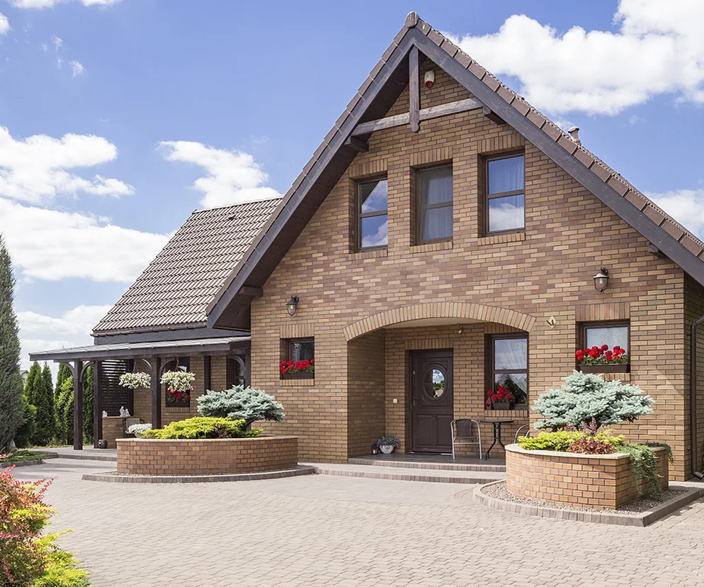

Autor: Marcin Czechowicz, projekt: Wspaniały - wariant I - Murator M04A, autor projektu: Małgorzata Cybulska-Marks Rośliny posadzone w donicy wymurowanej przed domem stworzą miniogródek zdobiący frontową część posesji. Najlepiej go zbudować z takiego samego materiału jak elewacja, na przykład z klinkieru

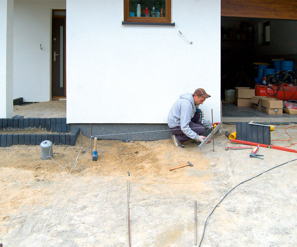

Murowane donice można zrobić z cegieł klinkierowych, kostek kamiennych lub betonowych, np. takich, jakimi jest wybrukowana nawierzchnia w ogrodzie. Donice murowane buduje się na ławie fundamentowej lub fundamencie z bloczków betonowych, pod którymi znajduje się warstwa drenująca z zagęszczonego kruszywa. Należy pamiętać o położeniu izolacji poziomej między fundamentem a ścianką murowanej donicy, a także izolacji pionowej. Jest to szczególnie istotne w przypadku klinkieru, ponieważ izolacja zapobiega powstawaniu na powierzchni cegieł nieładnych wykwitów wapiennych.
Interesujące pojemniki powstają z palisad betonowych, które zwykle są wykorzystywane jako obrzeża nawierzchni, podstopnice schodów, a także stosowane są do umacniania skarp.
Murowane donice można także zbudować z bloczków betonowych, a następnie ich lico wykończyć okładziną kamienną, ceramiczną lub betonową albo położyć tynk, taki sam jak na domu.
