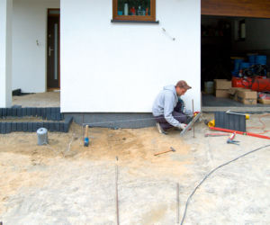

Donica murowana będzie oddzielać strefę wejścia do domu od podjazdu, dlatego prace ziemne takie jak zdjęcie humusu najlepiej od razu wykonać także w miejscu, gdzie będzie utwardzona nawierzchnia
Źródło: Tomasz Zaborowicz

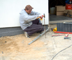

Wyznaczamy kształt murowanej donicy palikami i sznurkiem, który umieszczamy na takiej wysokości, na jakiej będzie górna krawędź donicy murowanej. Robimy wykop 20-30 cm szerszy niż palisada betonowa tworząca ściany murowanej donicy. Jego głębokość powinna być taka, żeby palisada była zagłębiona w gruncie na co najmniej 1/3 wysokości

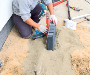

Jeżeli grunt jest nieprzepuszczalny, na dnie wykopu donicy murowanej układamy drenaż ze żwiru (10-15 cm), a następnie na warstwie suchego betonu (proporcje piasku do cementu 5:1) ustawiamy palisady

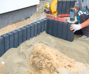

Palisady obsypujemy suchym betonem, sprawdzamy, czy zachowany jest poziom, i w razie konieczności dobijamy je młotkiem brukarskim. Kontrolujemy też, czy ścianki donicy murowanej zbiegają się pod kątem prostym

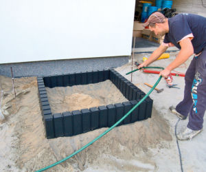

Delikatnym strumieniem wody czyścimy ścianki murowanej donicy. Jednocześnie zwilżamy suchy beton, który je stabilizuje, żeby piasek związał z cementem

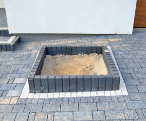

Wokół gotowej donicy murowanej układamy nawierzchnię na podbudowie z zagęszczonego kruszywa i podsypce z piasku. Na zakończenie wypełniamy murowaną donicę żyzną ziemią, na przykład gotowym podłożem do roślin ogrodowych
