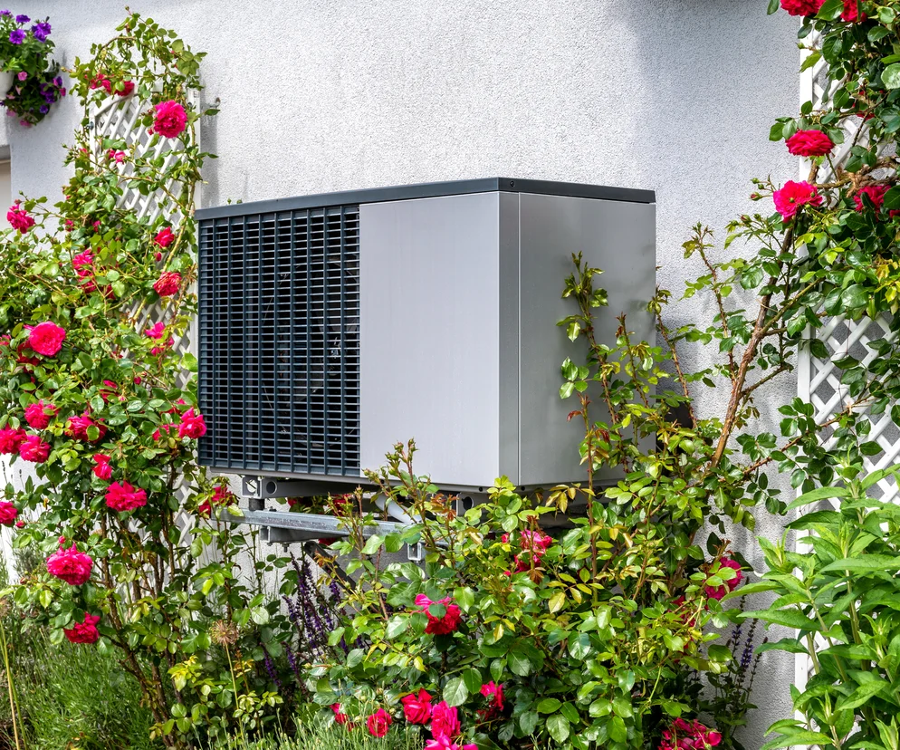

Jakich formalności wymaga instalacja pomp ciepła: powietrznych, gruntowych i wodnych
Autor: Getty Images Wykorzystanie pompy ciepła wymaga jednak nie tylko znajomości technologii i zasad jej działania, ale też przepisów prawa
