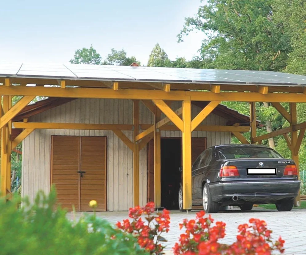

panele fotowoltaiczne na wiacie
Autor: Andrzej Papliński Wiata garażowa, zbudowana obok domu specjalnie po to, by na dachu ułożyć instalację fotowoltaiczną

W 2019 r. wykonano instalację  fotowoltaiczną. Na zbudowanej w tym celu wiacie dla samochodów ułożono panele o mocy 9,9 kWp.
