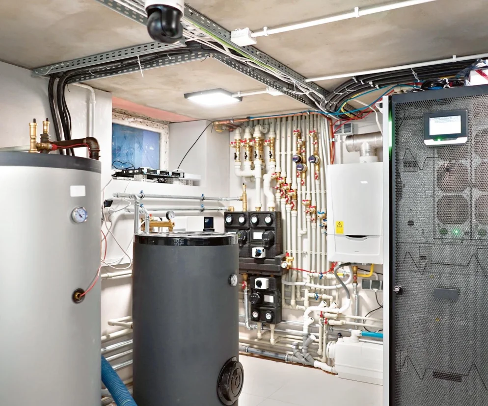

Kotłownia, ogrzewanie domu
Autor: Andrzej Papliński Nowoczesna kotłownia w domu jednorodzinnym gwarantuje niższe rachunki za ogrzewanie

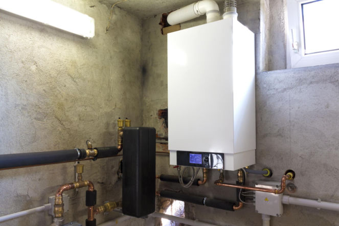

pompa ciepła
Autor: Andrzej Papliński Atutem gruntowych pomp ciepła jest wysoka efektywność i stabilność pracy, a to przekłada się na niskie koszty eksploatacji systemu ogrzewania

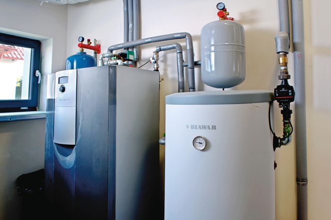

Kocioł gazowy kondensacyjny
Autor: matteogirelli/ Getty Images Gazowy kocioł kondensacyjny obniża koszty ogrzewania. Jego przewaga nad piecem tradycyjnym polega na tym, że najpierw odbiera dodatkową ilość ciepła ze spalin, a dopiero później je wyrzuca (przez co spaliny z kotła kondensacyjnego są znacznie chłodniejsze niż spaliny z kotła tradycyjnego)

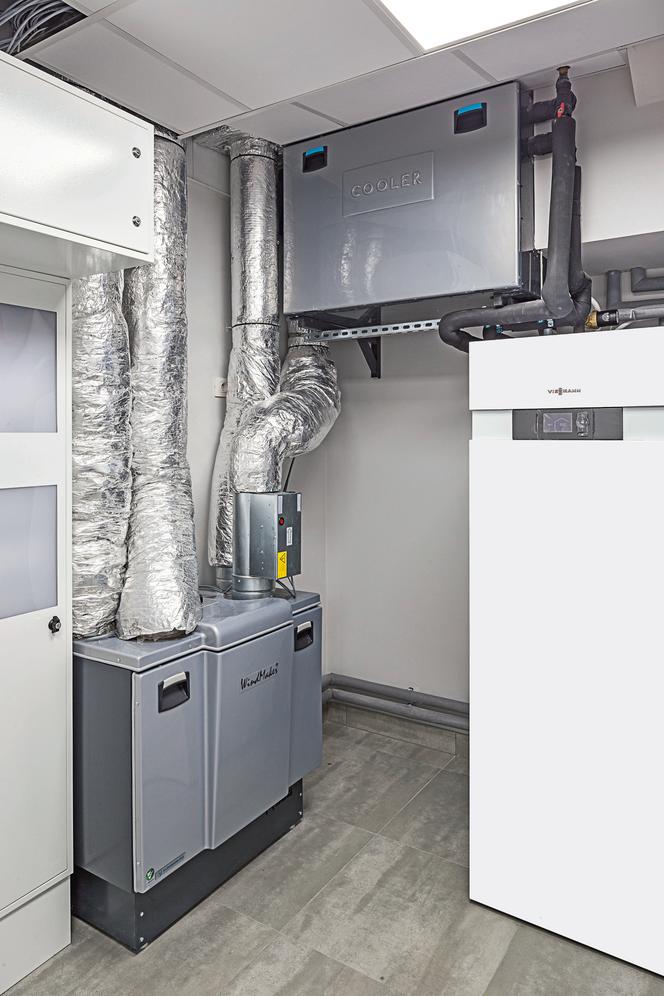

Gruntowa pompa ciepła
Autor: Marcin Czechowicz Nowoczesna pompa ciepła może mieć budowę kompaktową. Całość urządzenia wraz z zasobnikiem wody oraz oprzyrządowaniem mieści się wtedy w estetycznej obudowie. Na zdj. gruntowa pompa ciepła
