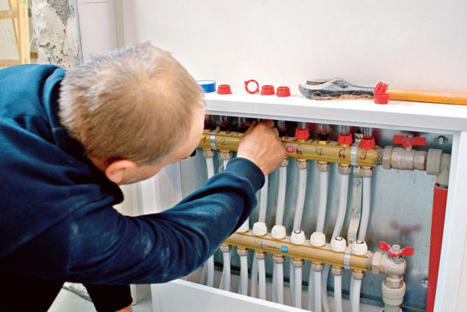

Możliwe jest też ułożenie rur w meandry (wężownice). Jest to trochę prostsze, ale wtedy podłoga nie rozgrzewa się równomiernie – im dalej, patrząc w kierunku przepływu wody, tym jest chłodniejsza. Rury podłącza się do rozdzielaczy – belek z przyłączami, do których mocuje się złączki odpowiednie do wybranego systemu łączenia rur. Liczba przyłączy musi odpowiadać liczbie pętli ogrzewania.
Rozdzielacze instaluje się zawsze w parach – zasilający i powrotny. Pierwszym woda dopływa z kotłowni, drugim – jest do niej odprowadzana po przepłynięciu przez rurę. Mocuje się je do ściany w centralnej części domu – na ogół wystarczy jedna para rozdzielaczy na każdej kondygnacji. Do ich zabudowania służą specjalne szafki, które najlepiej umieścić w przygotowanych wcześniej wnękach w ścianach.
Odpowietrzanie i napełnianie instalacji przed wylewką
Podczas napełniania instalacji trzeba ją odpowietrzać, dlatego do rozdzielaczy podłącza się odpowietrzniki. Żeby ten proces przebiegał prawidłowo, rozdzielacze powinny się znajdować 40-50 cm nad poziomem podłogi. Układanie każdej rury zaczyna się od zamocowania jednego jej końca do rozdzielacza zasilającego. Następnie prowadzi się ją zgodnie z projektem, stopniowo rozwijając z rolki i od razu mocując do podłoża przeznaczonymi do tego uchwytami z zachowaniem ustalonych odstępów między sąsiednimi odcinkami. Zależą one od średnicy rury, temperatury, która ma być utrzymywana w pomieszczeniu, strat ciepła, temperatury zasilania i powrotu w instalacji grzewczej oraz rodzaju posadzki (płytki ceramiczne, drewno, wykładzina dywanowa). Odstępy wynoszą zwykle 15-25 cm, nie stosuje się większych niż 30 cm.

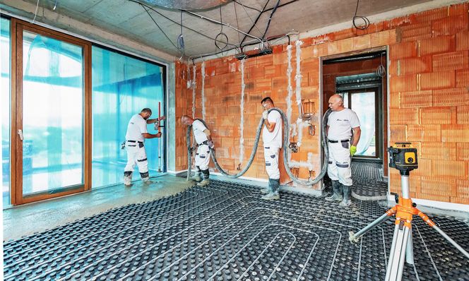

Wykonanie wylewki pod ogrzewanie podłogowe – materiały i techniki
W strefach brzegowych (w pasie szerokości 1 m przy ścianach zewnętrznych z oknami i drzwiami) zmniejsza się je do 10 cm, żeby w tych miejscach podłoga miała nieco wyższą temperaturę. Rury nie można zbyt mocno wyginać. Trzeba sprawdzić, jaki minimalny promień gięcia dopuszcza producent. Na ogół odpowiada on pięciokrotności średnicy rury (8 cm dla rury o średnicy 16 mm). Po ułożeniu całej pętli rurę doprowadza się do rozdzielacza powrotnego, ucina i podłącza do niego odpowiednią złączką.

Płytę podłogową najczęściej wykonuje się z mieszanki cementu, piasku i wody, ale gdy układa się ogrzewanie podłogowe, trzeba do niej dodać plastyfikator zwiększający wytrzymałość, poprawiający plastyczność, zmniejszający skurcz podczas wiązania, nasiąkliwość i porowatość zaprawy. Plastyfikator sprawia, że przylega ona do rur, co jest warunkiem dobrego przewodzenia ciepła. Stosując plastyfikator, należy się stosować do zaleceń jego producenta dotyczących proporcji składników mieszaniny tworzącej zaprawę. Trzeba mieć na uwadze, że wytrzymałość płyty podłogowej na ściskanie powinna wynosić co najmniej 12 MPa, a na rozciąganie 3 MPa.

Obecnie podkłady podłogowe przygotowuje się najczęściej z gotowych mieszanek cementowych zawierających dodatki plastyfikujące i przyspieszające wiązanie, z domieszką włókien szklanych i polipropylenowych zapobiegających pękaniu płyty, czyli zastępujących zbrojenie przeciwskurczowe. Ich zaletą są precyzyjnie dobrane proporcje składników i dokładne wymieszanie. Wybierając gotową mieszankę, należy sprawdzić, czy jest zalecana do podłóg ogrzewanych, jakiej grubości podkład można z niej zrobić (jaka powinna być grubość warstwy nad rurami grzewczymi) i jakie mogą być maksymalne wymiary płyty grzewczej.
Jaki podkład do podłogówki?
Oprócz podkładów cementowych do ogrzewania podłogowego nadają się też anhydrytowe, które można stosować jedynie w pomieszczeniach suchych. Nie można ich układać w miejscach, w których na podłogę może się wylewać woda, chyba że zostaną zabezpieczone tak zwaną folią w płynie. Są lżejsze od cementowych, szybciej się rozgrzewają, są elastyczne, więc nie pękają i nie kruszą się pod wpływem zmian temperatury. Nie trzeba ich zbroić. Łatwo się je układa, bo są płynne i mają właściwości samopoziomujące. Tworzą równą, gładką powierzchnię. Układając podkład, należy bardzo uważać, żeby nie zniszczyć rur (nie wolno używać nakładek z kolcami na buty) i nie uszkodzić ich mocowania, oraz dbać o to, żeby zaprawa nie dostała się za taśmę dylatacyjną.
Warto w tym czasie kontrolować ciśnienie w rurach – jego spadek może świadczyć o uszkodzeniu rury. Rozruchu instalacji można dokonać dopiero po zakończeniu okresu dojrzewania podkładu cementowego – po 28 dniach (chyba że producent gotowej mieszanki dopuszcza krótszy okres), a anhydrytowego po siedmiu dniach.
