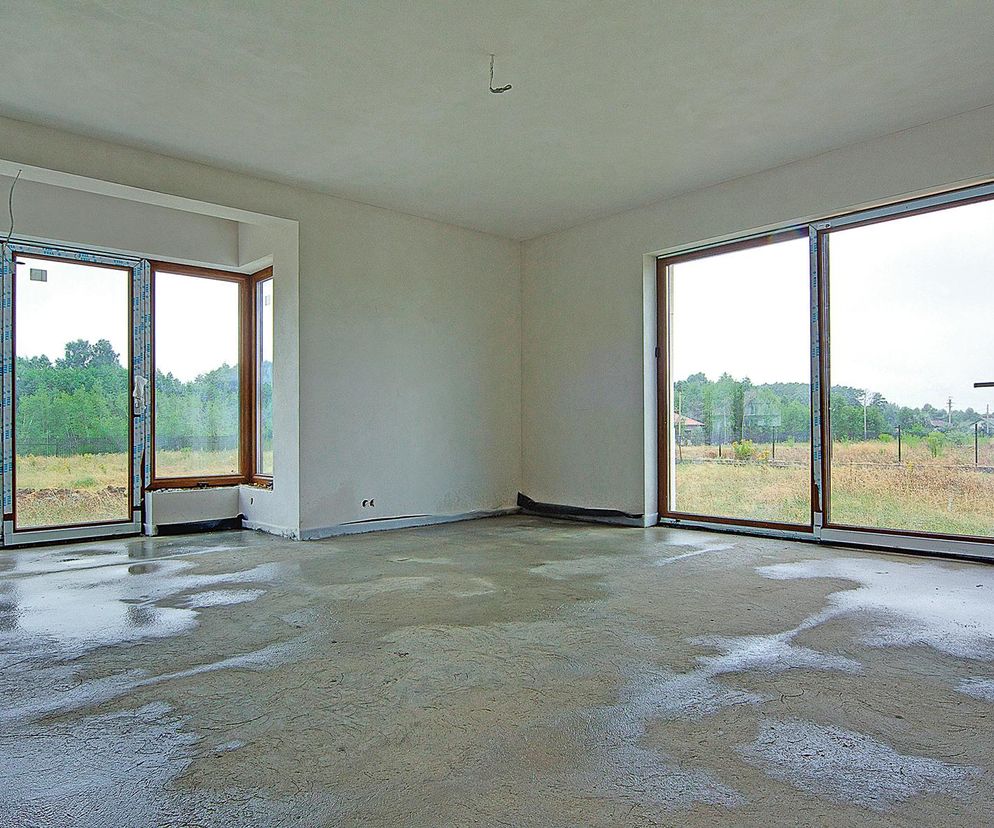

Podkład zespolony układa się na dokładnie oczyszczonym i zagruntowanym podłożu. Jego warstwa stanowi monolit z podłożem, zatem ten rodzaj podkładu wykonuje się zwykle na stropach wyższych kondygnacji.
Najczęściej, zgodnie z wymogami ochrony przed wilgocią, chłodem i hałasem, robi się podkłady oddzielone od podłoża. Stosuje się je, gdy podłoże jest za bardzo chłonne, zawilgocone bądź zatłuszczone. To podstawowy element bariery przeciwwilgociowej – podłoga na gruncie musi mieć podkład oddzielony od chudego betonu (chyba że ten został szczelnie odizolowany od gruntu, co jest rozwiązaniem rzadkim). Zwykle używa się folii polietylenowej o grubości 0,2 mm.
Podkład pływający układamy na warstwie izolacji termicznej lub akustycznej. Stosuje się go, gdy podłoże jest słabe lub gdy chcemy ocieplić i/lub wyciszyć podłogę. To także rozwiązanie niezbędne w pomieszczeniach z ogrzewaniem podłogowym.

Jastrychy najlepiej układać na powierzchniach czystych i suchych, gdy temperatura podłoża i otoczenia wynosi 5-25ºC. Najczęściej jastrychy cementowe o półsuchej konsystencji robi się na placu budowy za pomocą miksokreta. Składniki (piasek o dwóch granulacjach, cement, woda oraz dodatki, na przykład plastyfikator czy zbrojenie rozproszone) miesza się w odpowiednich proporcjach w maszynie, z której wężem mieszanka podawana jest na strop.

Jastrychy cementowe trzeba pielęgno­wać, zraszając je wodą, szczególnie w wysokiej temperaturze wewnątrz pomieszczeń. Nie należy otwierać okien, żeby nie przyspieszać odparowania wody z zaprawy. Świeży podkład można także przykryć folią, żeby zatrzymywała paru­jącą z niego wodę. Po tygodniu zaleca się zacząć wietrzyć pomieszczenie, tak żeby po czterech-sześciu tygodniach podkład osiągnął wilgotność wymaganą przed układaniem posadzek. Pielęgnacja jastry­chów anhydrytowych polega jedynie na wietrzeniu pomieszczeń po dwóch dniach od wylania. Czas schnięcia wynosi 7 - 10 dni na 1 cm warstwy podkładu.
