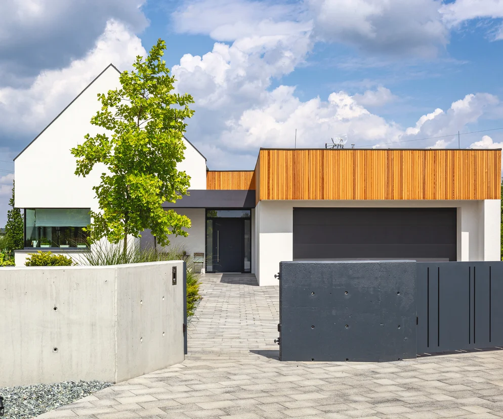

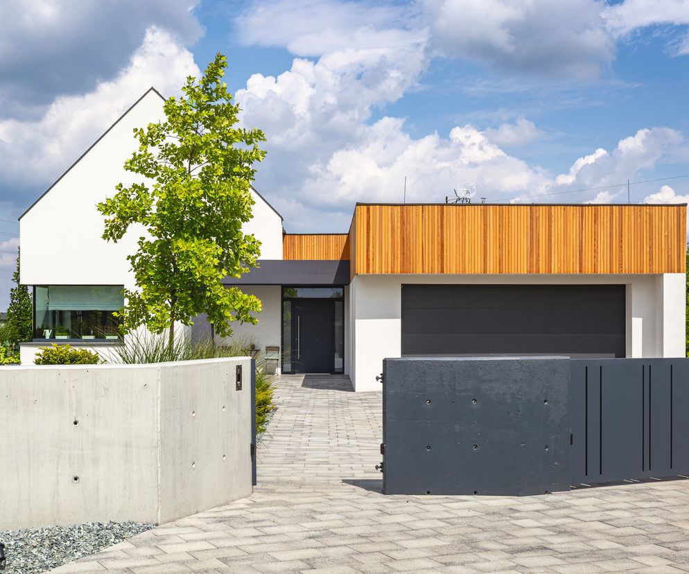

Autor: Marcin Czechowicz, projekt domu: Daniel Cieslik/ANTA ARCHITEKCI, projekt ogrodu i ogrodzenia: Przemyslaw Suchanski/GARDEN WORKSHOP Niektóre systemy można rozbudowywać o nowe komponenty. Nie zawsze muszą być tej samej firmy, której system kupiliśmy. Warto to sprawdzić przed wyborem, by móc bez problemu włączać kolejne elementy do systemu i zarządzać nimi z jednego poziomu
