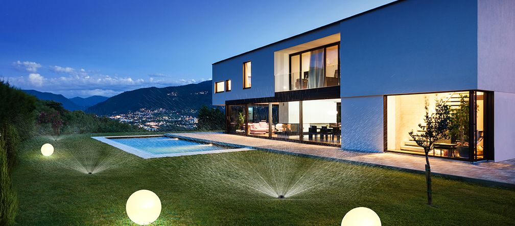

Autor: FIBARO/ Materiały prasowe W ogrodzie inteligentnym system sterowania zarządza działaniem wszystkich urządzeń i instalacji. W odpowiednim momencie włącza światło, muzykę, podgrzewanie wody w basenie czy podlewanie roślin
