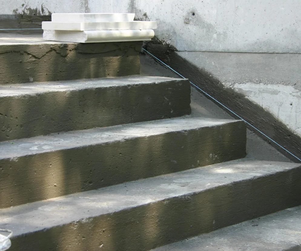

Budowa schodów betonowych
W pierwszej kolejności trzeba zmontować szalunek, czyli deskowanie. Wymaga to od murarzy wielkiej staranności. Wystarczy bowiem niewielkie uchybienie, aby schody wyszły krzywo. Nie jest to wcale rzadki przypadek. Do budowy szalunku lepiej zastosować płyty ze sklejki niż deski, bo łatwiej wtedy zapewnić właściwy poziom oraz kształt przyszłym biegom, stopniom i spocznikom. Niektóre firmy zajmują się wykonywaniem szalunków schodowych na zamówienie. Z komputerową dokładnością przygotowują poszczególne ich elementy, a później montują je w całość w przeciągu kilku godzin. Taka usługa nie jest tania, ale warto się nad nią zastanowić, gdy schody żelbetowe mają mieć nietypową formę.
Drugi etap budowy schodów betonowych to zbrojenie. Montaż zbrojenia nie jest niczym szczególnym. Grunt, żeby wykonawcy trzymali się projektu. Należy przy tym pamiętać, aby pręty dolne umieszczać na podkładkach dystansowych, bo wtedy beton będzie miał szansę otulić je także od spodu. Podczas jego zbrojenia na krawędzi otworu osadza się pręty kontaktowe, które będą się łączyć ze zbrojeniem schodów. Ma to na celu trwałe zespolenie tych elementów. Pręty stosuje się w liczbie i średnicy analogicznej do zbrojenia płyty schodów. Powinny wchodzić w strop na odległość równą czterdziestu średnicom pręta. Krawędź otworu w stropie należy zamknąć tak zwanymi biglami, czyli prętami zbrojeniowymi w kształcie litry U, łączącymi dolną i górną siatkę zbrojeniową. Dodatkowo krawędź płyty w miejscu łączenia ze schodami dozbraja się dodatkowymi prętami ukrytymi w jej grubości.
Gdy strop jest gęstożebrowy, na krawędzi otworu należy wykonać żelbetowy podciąg, ewentualnie zastąpić go kilkoma belkami stropowymi ustawionymi jedna przy drugiej. Przed zabetonowaniem podciągu zbrojenie podłużne schodów wprowadza się między elementy jego zbrojenia. W przypadku belek zbrojenie opiera się na nich, przed wykonaniem na stropie warstwy nadbetonu.
Gdy strop zbudowano z płyt kanałowych lub innych płyt prefabrykowanych, w miejscu oparcia schodów robi się dodatkowy żelbetowy element. Tylko betonowe schody prefabrykowane mogą opierać się bezpośrednio na zamkach płyt stropowych.
Betonowanie schodów
Betonowanie schodów zbiega się w czasie z betonowaniem stropu (jeśli dany rodzaj stropu tego wymaga). To korzystne, bo wtedy tylko raz umawiamy dostawę z betoniarni. Potrzebować będziemy takiej samej mieszanki jak na strop, czyli klasy C 15/22. Betonowanie schodów wykonuje się od dołu, stopień po stopniu. Później szarą masę trzeba zagęścić, aby usunąć z niej pęcherze powietrza, wyrównać, a następnie pielęgnować – kilka razy dziennie zraszać wodą oraz chronić przed silnym słońcem. Schody betonowe są gotowe do użytku po kilku tygodniach – kolejne ekipy wykonawców mają odtąd zapewnioną wygodną i bezpieczną komunikację między piętrami. Kolejne prace nad schodami betonowymi, czyli obudowę stopni, montaż balustrad, otynkowanie i pomalowanie pozostałych płaszczyzn, wykonuje się dopiero na etapie wykańczania wnętrz
