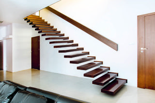

Schody półkowe to najbardziej ekstrawagancka konstrukcja schodowa spośród stosowanych wewnątrz domów i mieszkań. Schody półkowe nasuwają skojarzenie z pionkami domino ustawionymi na ścianie lub półkami zamocowanymi do niej schodkowo krótszymi krawędziami.

Mogłoby się wydawać, że proste schody półkowe, pozbawione belek wspornikowych, podstopnic, a często także balustrad, są łatwe do montażu i tanie. Niestety tak nie jest. Każdy stopień w schodach półkowych ma wewnątrz ukryty element nośny ze stali lub kompozytu wymagający głębokiego zakotwienia w ścianie. Ponieważ na elementy takie będą działać bardzo duże obciążenia, a po przeciwległej stronie nie zostaną one niczym podparte, ściana nie może być byle jaka. Do montażu schodów półkowych idealna będzie ściana żelbetowa. Z reguły jednak w nośnej ścianie murowanej przewiduje się skośnie biegnącą belkę żelbetową i do niej kotwi wsporniki. Grubość takiej ściany nie może być mniejsza niż 20 cm.
