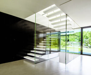

Atrakcyjnie podświetlone stopnie schodów półkowych są elementem dekoracyjnym we wnętrzu.
Autor: Marta Behling, Pion Poziom/ Materiały prasowe

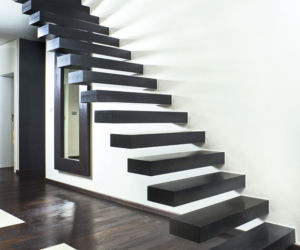

Schody półkowe to kwintesencja schodowego minimalizmu. Prościej już się nie da
