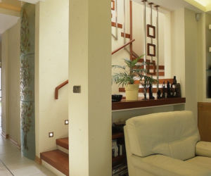

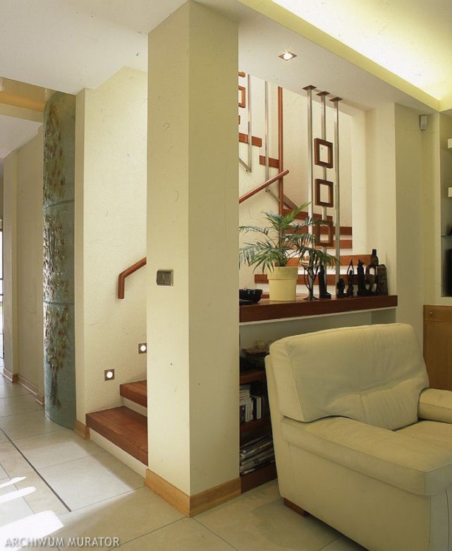

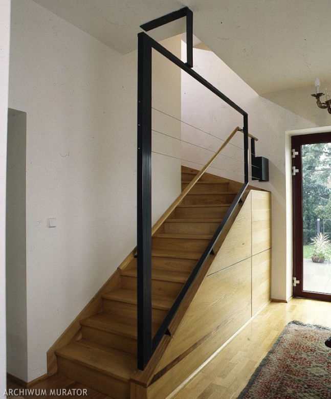

Schody betonowe wykańcza się tym samym rodzajem drewna co posadzki lub innym, o kontrastowej barwie. Z rodzimych gatunków na stopnie najkorzystniejsze są te najtwardsze, czyli buk, jesion, dąb

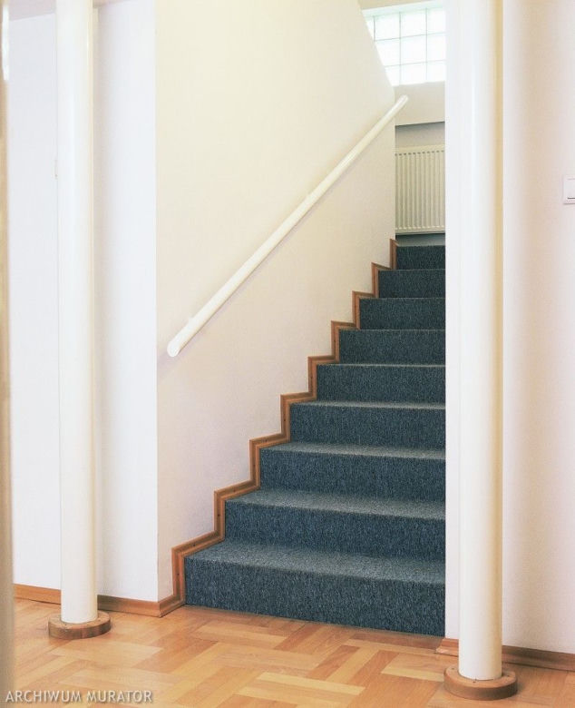

Najprostszy i tani sposób wykończeni schodów to wykładzina

Drewniane stopnice powinny mieć grubość około 3-5 cm, a podstopnice 1,5-2 cm. Mocuje się je do betonu klejem do drewna lub pianą poliuretanową

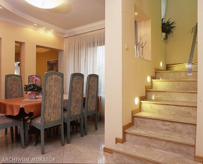

Okładzinę schodów betonowych można zrobić z dowolnych płytek – gresu, klinkieru, kamienia, byle były one przeznaczone do wykańczania podłóg, bo takie mają zdecydowanie większą wytrzymałość mechaniczną niż płytki ścienne
