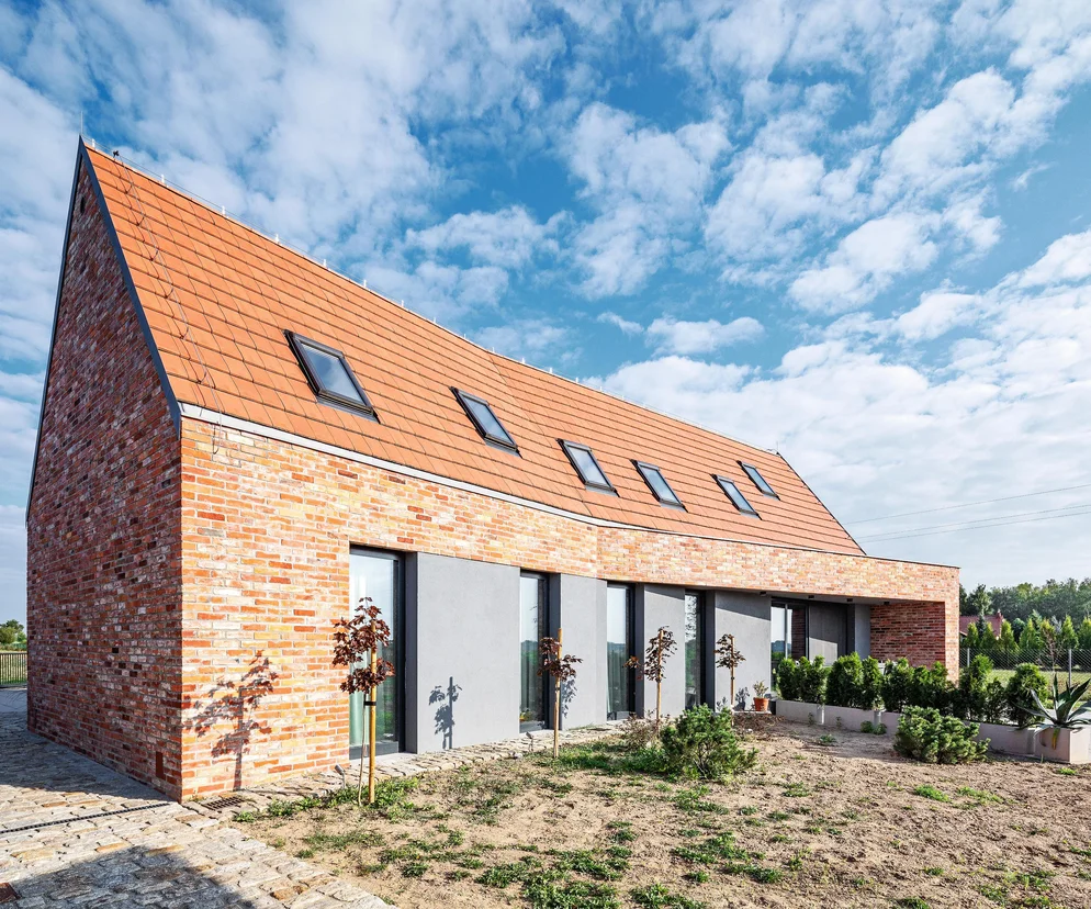

Dom z ceglaną elewacją jest ponadczasowy. Jak poprawnie wykonać elewację z cegły?
Budowa ścian w technologii trójwarstwowej jest bardziej skomplikowana i pracochłonna niż inne. Można jednak dzięki niej zyskać piękną i trwałą elewację z cegieł. To bardzo dekoracyjny element zewnętrznych ścian domu. Elewacja z cegieł praktycznie nie wychodzi z mody. Musi być jednak poprawnie wykonana.

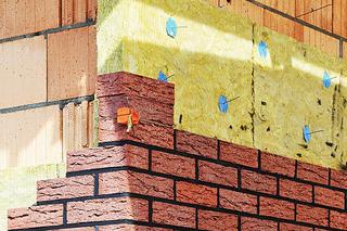

Pierwsza z trzech warstw takiej ściany to mur nośny grubości od 18 do 36 cm. Druga to izolacja cieplna grubości minimum 10 cm, której często towarzyszy 3-4-centymetrowa szczelina wentylacyjna. Elewacja ma grubość równą szerokości cegły ułożonej na płasko, czyli 12 cm.
Mur nośny. Główną część konstrukcyjną można wznosić ze wszystkich materiałów używanych do murowania ścian nośnych. Mur zewnętrzny musi być spięty z nośnym metalowymi kotwami, które utrzymują też na miejscu płyty termoizolacyjne, nie pozwalając im się osunąć. Ściany nośne powstają z produktów podobnych do tych stosowanych w przypadku ścian dwuwarstwowych. W grę wchodzą więc pustaki z ceramiki poryzowanej, bloczki z betonu komórkowego, bloczki z silikatów i pustaki keramzytobetonowe. Trudno podpowiedzieć tu jakieś kryteria wyboru, bo wszystkie te budulce w tym zastosowaniu są bardzo dobre. Wszystkie mają jednak jakieś wartości wyróżniające. Pustaki ceramiczne, jeśli będą miały szlifowane płaszczyzny poziome, można murować na pianę PUR. Bloczki z betonu komórkowego są w tym gronie najłatwiejsze w obróbce. Silikaty i keramzytobeton gwarantują wysoką izolacyjność akustyczną i bezwładność cieplną.
Ocieplenie. W środkowej części muru jest miejsce dla warstwy termoizolacyjnej. Ją także można wykonać z różnych materiałów. Najczęściej jednak wybierana jest do tego wełna mineralna. Na drugim miejscu znajduje się styropian fasadowy. Aby trochę „odchudzić” ścianę trójwarstwową bez pogorszenia jej współczynnika U, warto do ocieplenia wybrać płyty fenolowe lub poliizocyjanuratowe (PIR). Mają one bardzo niski współczynnik przewodzenia ciepła – 0,023- -0,027 W/(m.K).

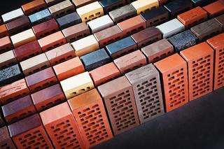

Mur elewacyjny. Piękna ceglana elewacja to podstawowy argument przemawiający za wyborem tego typu ścian. Używa się tu przeważnie klinkieru, ale można też zastosować cegły licowe, albo tańszych - silikatowych.

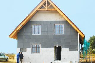

Elewacja z cegły oznacza ścianę o większej grubości
Żeby móc posadowić ścianę, która może mieć grubość dochodzącą nawet do 70 cm, konieczny będzie szeroki fundament. Najlepsza w takiej sytuacji okazuje się płyta fundamentowa z odpowiednio zaprojektowanym zbrojeniem w strefie obwodowej, ale można też wykonać szerokie ściany fundamentowe na jeszcze szerszych żelbetowych ławach. Ściany te także muszą być trójwarstwowe, ważne jest tu bowiem, aby izolacja termiczna zachowała ciągłość – od okapu dachowego aż do ław fundamentowych. Ściany takie najtaniej jest wymurować z bloczków betonowych. Między fundamentem a ścianą zewnętrzną – zarówno nośną, jak i osłonową – musi się znaleźć hydroizolacja pozioma, na przykład z dwóch warstw papy lub z grubej folii PCW.
Jeśli ktoś wpadnie na pomysł docieplenia ścian i dobudowania fasady ceglanej, też będzie to możliwe. Trzeba wtedy do muru nośnego zamocować w dolnej części specjalne konsole wspornikowe, tworzące rodzaj półki, na której murowana będzie ściana osłonowa. To wymaga oczywiście obliczeń konstrukcyjnych i projektu.

Taniej zaprawy cementowo-wapiennej użyjemy też do murowania fasady z cegieł silikatowych lub betonowych, ale już nie do klinkieru i cegieł licowych. Tu zalecana jest zaprawa murarska zawierająca tras reński. Dzięki niej na fasadzie nie pojawią się później białe wykwity zwane wysoleniami.

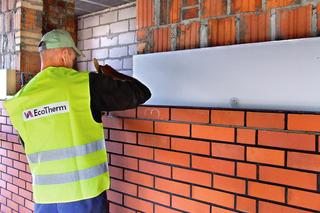

Płyty izolacyjne z wełny mineralnej łączy się z murem kotwami ze stali nierdzewnej, wyposażonymi w tarcze dociskowe. Kotwy te służą jednocześnie połączeniu muru wewnętrznego z fasadowym. Jeśli ocieplamy styropianem, płytami fenolowymi lub płytami PIR, mogą być też klejone do podłoża, na przykład na pianę PUR. Przeważnie ocieplanie przeprowadza się od razu po wymurowaniu ściany nośnej. Niektórzy wykonawcy preferują jednak układanie go stopniowo. Mocują płyty do pewnej wysokości i domurowują fasadę. Czynności te powtarzają aż do zaizolowania i wykończenia kondygnacji. Złym pomysłem jest murowanie w jednym cyklu obu ścian, ocieplenie będzie wtedy narażone na deszcze. Jeśli jest robione z wełny mineralnej i ta zamoknie, trudno będzie ją później osuszyć. Lepiej zatem, żeby ocieplenie i fasadę budować po zakończeniu stanu surowego, kiedy budynek jest już zadaszony. Szeroki okap dachu będzie wtedy parasolem dla wełny i cegieł.
Polecamy także: Elewacje z kamienia - jak wykonać? Jak kleić kamień elewacyjny? Jaki kamień na zewnątrz?
Gdy ocieplamy wełną mineralną, między nią a murem ceglanym zostawiamy szczelinę wentylacyjną szerokości około 3 cm. Powietrze wpada do niej przez niewypełnione spoiny w dolnej strefie ściany i wylatuje w strefie górnej. W tym celu pozostawia się co drugą (maksymalnie co czwartą) spoinę niewypełnioną zaprawą. Najlepiej jest umieścić tam specjalne, wąskie puszki wentylacyjne z tworzywa sztucznego. Otwory wentylacyjne muszą się znajdować w pierwszej oraz ostatniej warstwie muru każdej kondygnacji. Ponadto trzeba je zaplanować również pod szerokimi oknami i tuż ponad nadprożami.
Jak połączyć mur nośny z elewacyjnym?
Oba mury – nośny i elewacyjny – trzeba połączyć. W przeciwnym razie fasada mogłaby odpaść od ściany. Służą do tego kotwy stalowe. Jest ich kilka typów. Jedne wkręca się w mur nośny po umieszczeniu kołków rozporowych we wcześniej nawierconych otworach. Mniej zapłacimy za kotwy, które nie mają gwintu. Układa się je w spoinach poziomych podczas murowania ściany nośnej. Jest to też rozwiązanie łatwiejsze.
Kotwy wkręcane są jednak niezastąpione, gdy ściana jest żelbetowa lub ma dużo żelbetowych elementów. Kotwy nie mogą być zbyt długie, a ich zalecana średnica to 4 mm. Zwykle wystarcza ich 5 sztuk na 1 m2. Są rozmieszczane w rozstawie poziomym co 50 cm i pionowym co 40-45 cm. Dodatkowo wokół otworów okiennych i drzwiowych umieszcza się kołki liniowo – trzy sztuki na metr.
Na kotwy nadziewa się później płyty ociepleniowe. Plastikowe tarcze nasadzone na trzpienie kotew pozwalają docisnąć materiał termoizolacyjny do ściany. Tarcze nie tylko dociskają ocieplenie, ale także, dzięki znajdującym się na nich kapinosom, umożliwiają ściekanie skraplającej się na metalu wody w dół. Kotwy są długie na tyle, że ich przeciwległe odcinki można osadzać w spoinach poziomych między warstwami cegieł.

Autor: ECOTHERM/ Materiały prasowe Klinkierowe elewacje warto robić w te dni, kiedy temperatura nie spada poniżej 5oC. Należy również zapoznać się z prognozą pogody, by później w trakcie budowy nie zaskoczył nas deszcz
