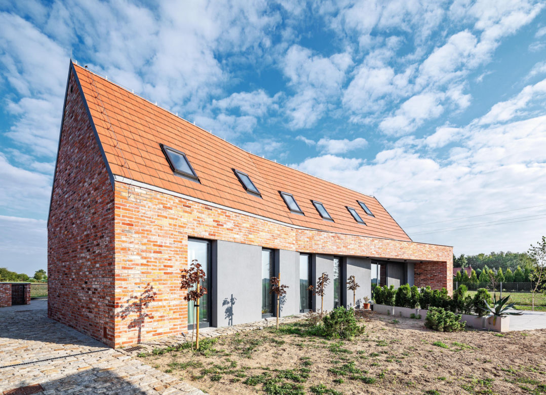

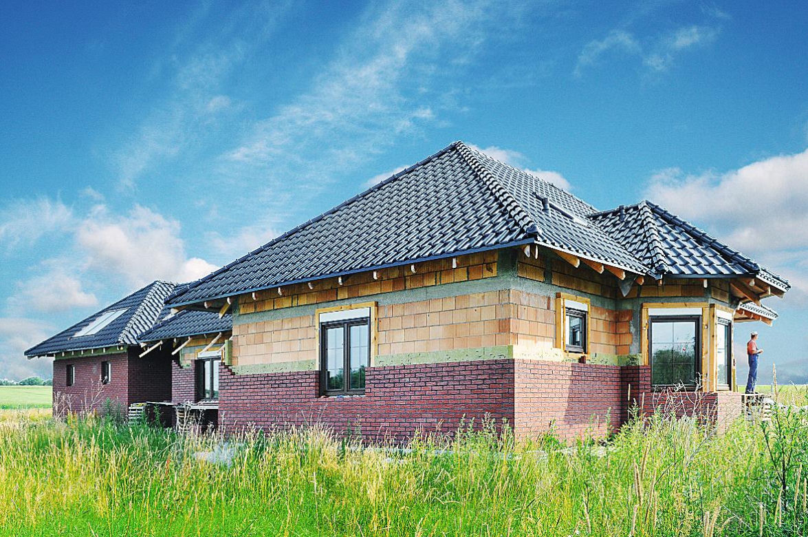

Ten rodzaj ścian buduje się dziś tylko po to, aby dom zyskał piękną ceglaną fasadę. O jej urodzie decydują dobór kolorystyki cegieł oraz kolor i grubość spoin między nimi
Autor: Marcin Czechowicz, projekt: Katarzyna Cynka, Bartłomiej Bajon, Marcin Kozierowski/PL.ARCHITEKCI

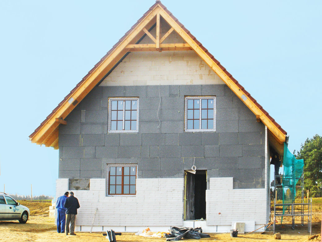

Klinkierowe elewacje warto robić w te dni, kiedy temperatura nie spada poniżej 5oC. Należy również zapoznać się z prognozą pogody, by później w trakcie budowy nie zaskoczył nas deszcz

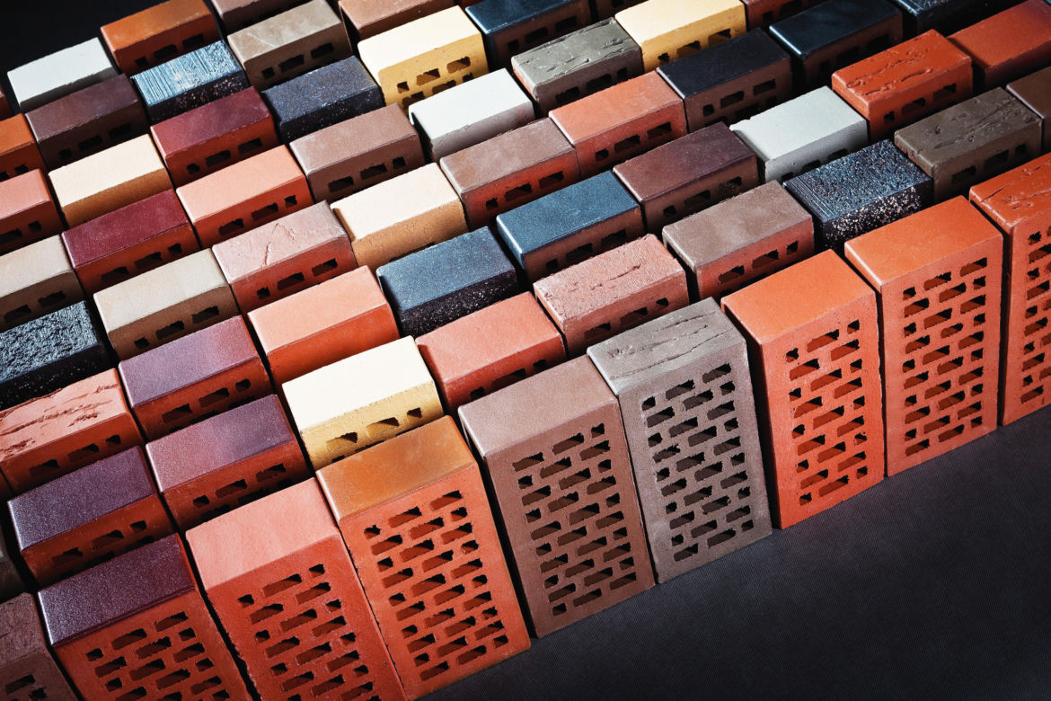

Głównym walorem cegieł klinkierowych jest ich bardzo ładny wygląd. Dostępne są bowiem w ogromnej palecie barw, łącznie z czarną i białą
Autor: WIENERBERGER/ Materiały prasowe

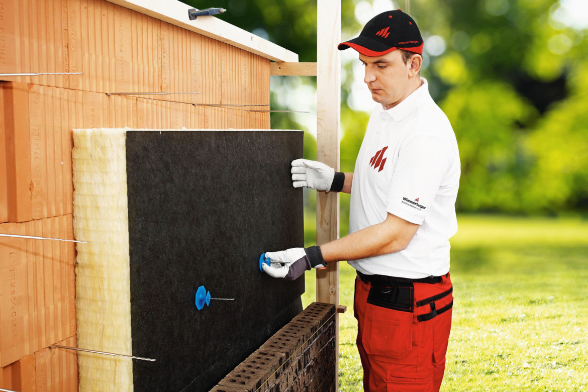

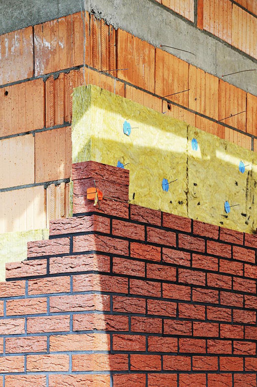

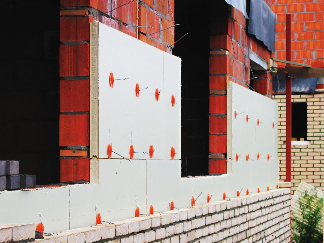

Płyty z wełny lub styropianu łączy się z murem kołkami o długich, w miarę elastycznych trzpieniach ze stali nierdzewnej
Autor: RÖBEN/ Materiały prasowe

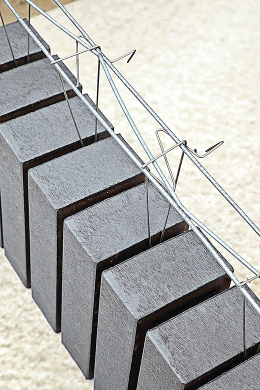

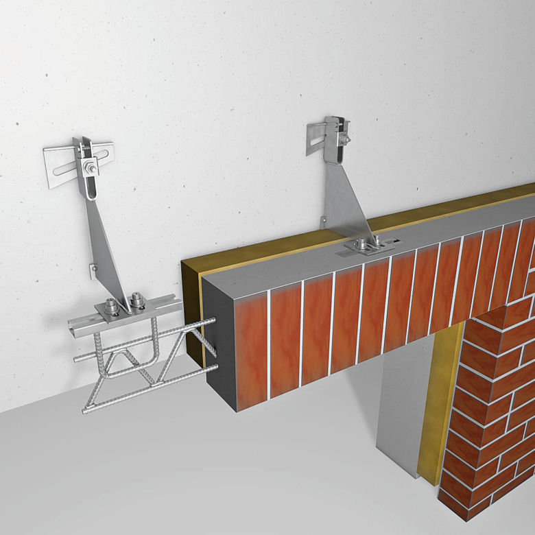

Jeśli nadproże ma wzmacniać drabinka zbrojeniowa z podczepionymi od spodu strzemionami, wtedy cegły w tym miejscu ustawiane są pionowo

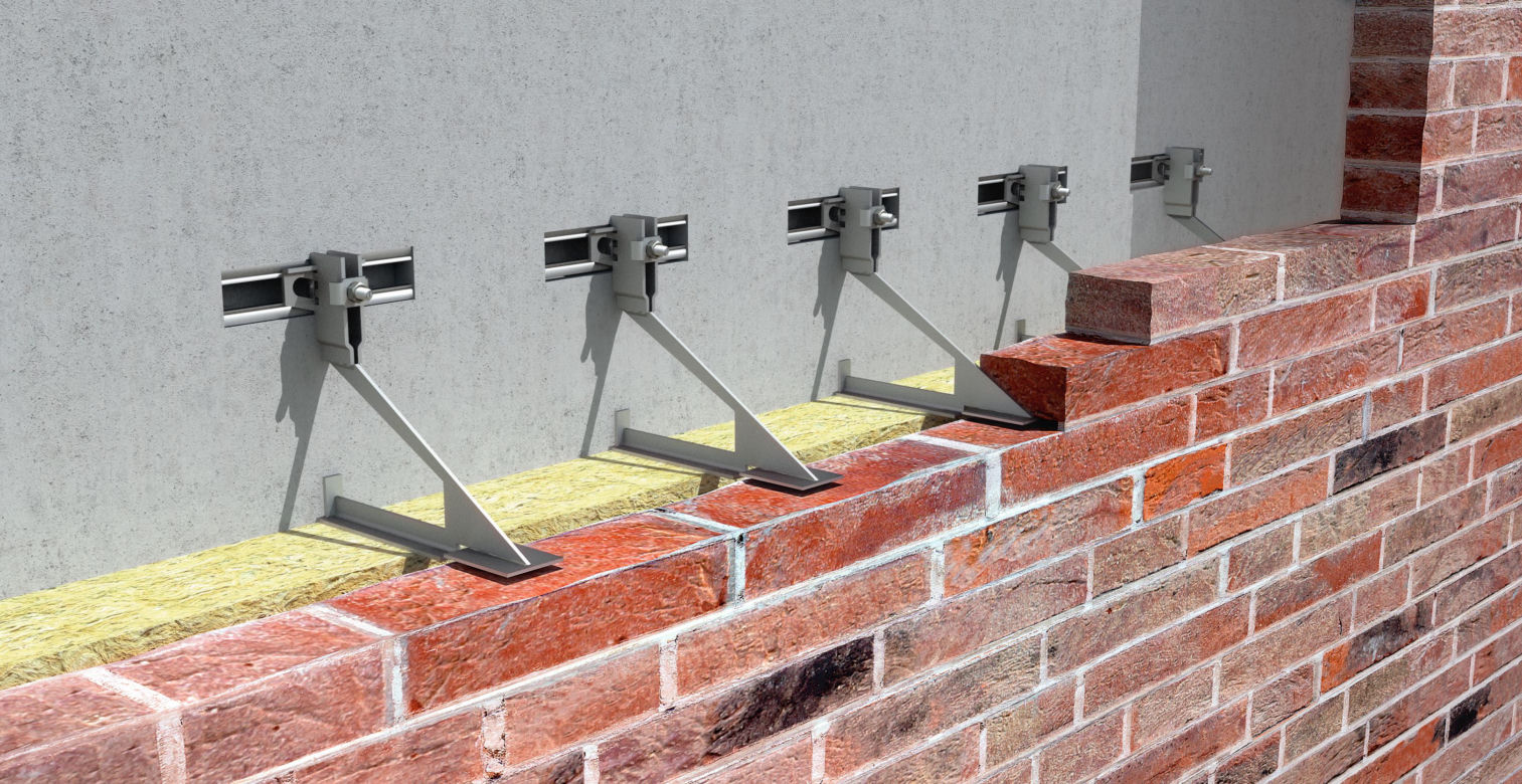

Konsole służą też do łączenia ze ścianami nośnymi wysokich fasad ceglanych w miejscu przebiegu poziomej szczeliny dylatacyjnej
Autor: HALFEN/ Materiały prasowe

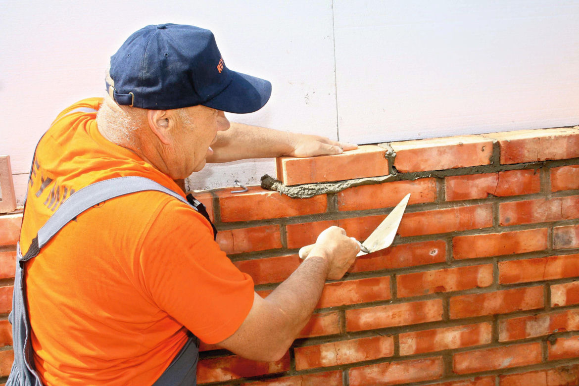

Mur klinkierowy powinno się murować na zaprawę do tego przeznaczoną. Pozwoli to w przyszłości uniknąć problemów z białymi zaciekami pojawiającymi się na powierzchni cegieł i spoin
Autor: ATLAS/ Materiały prasowe

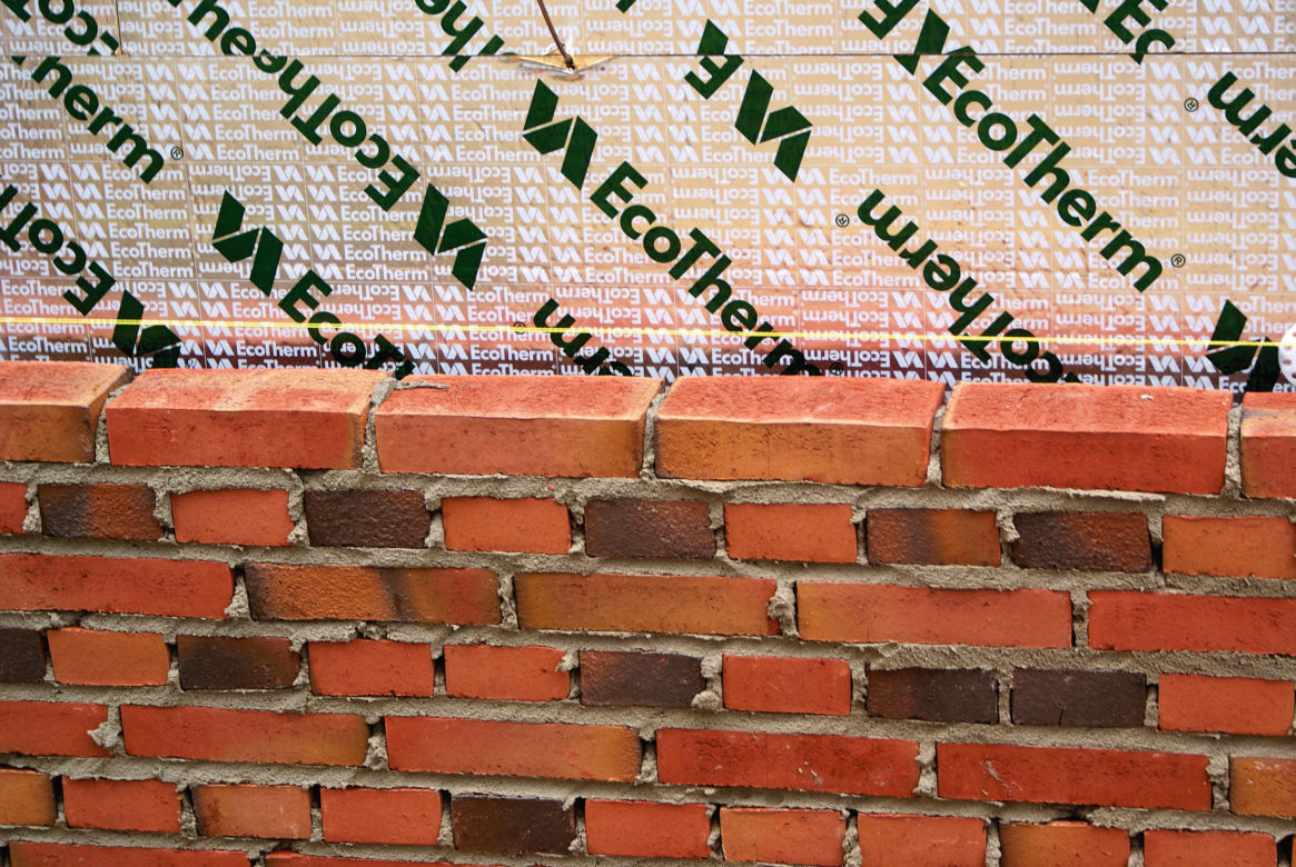

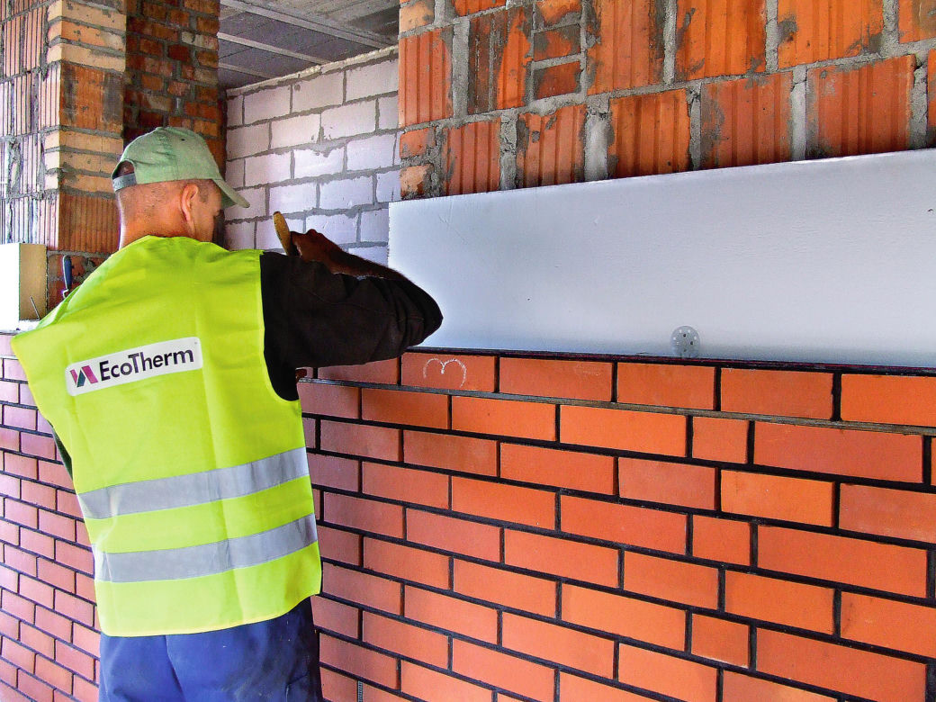

By uzyskać naturalny rozkład kolorów na elewacji, zawsze powinno się mieszać cegły z kilku palet
Autor: ECOTHERM/ Materiały prasowe

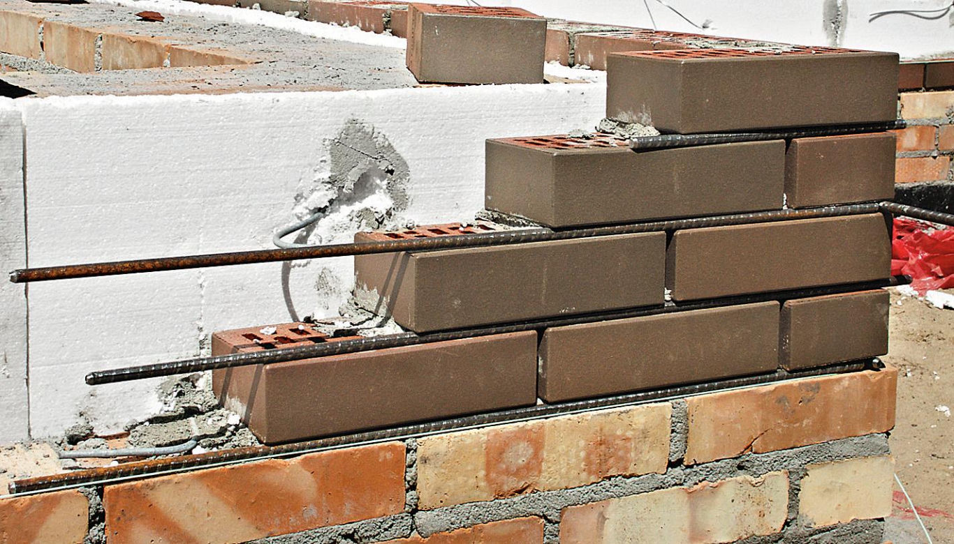

Jednakową grubość spoin zapewnią profile plastikowe umieszczane między cegłami. Można je zastąpić prętami zbrojeniowymi

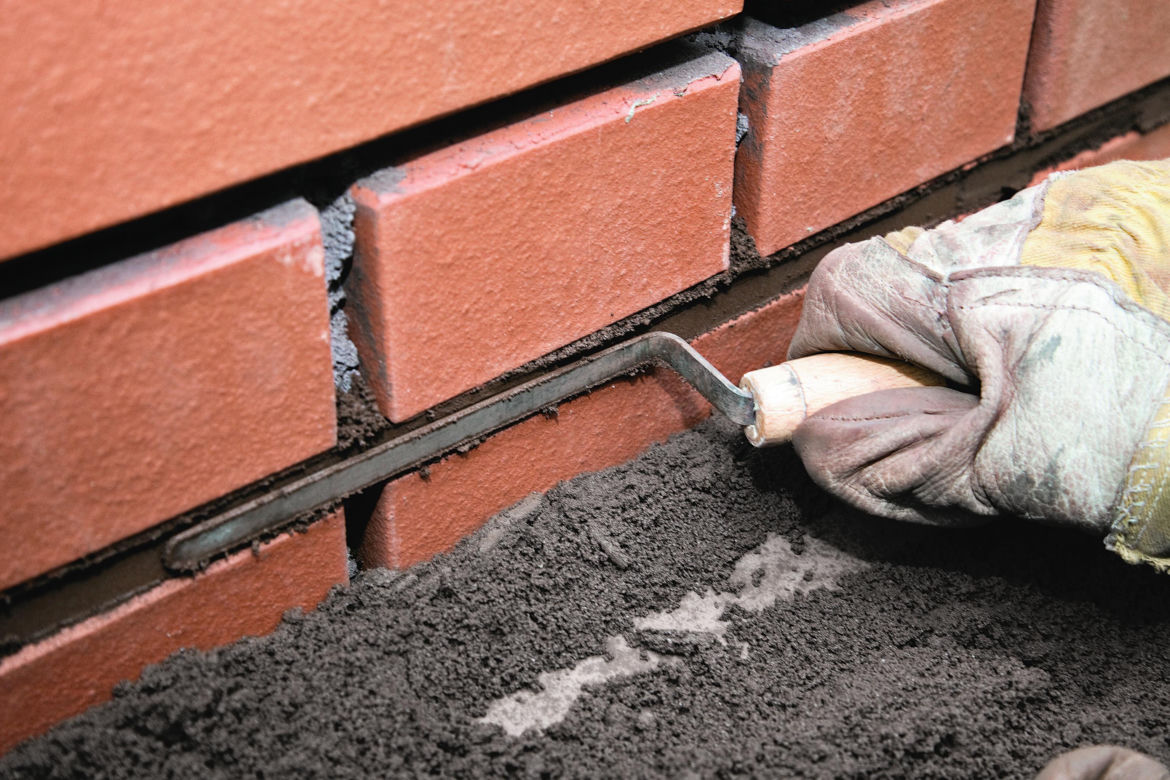

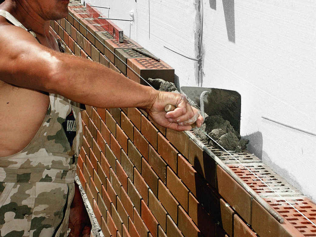

Tuż po stężeniu zaprawy spoiny wyrównujemy małą kielnią, tak zwaną spoinówką
