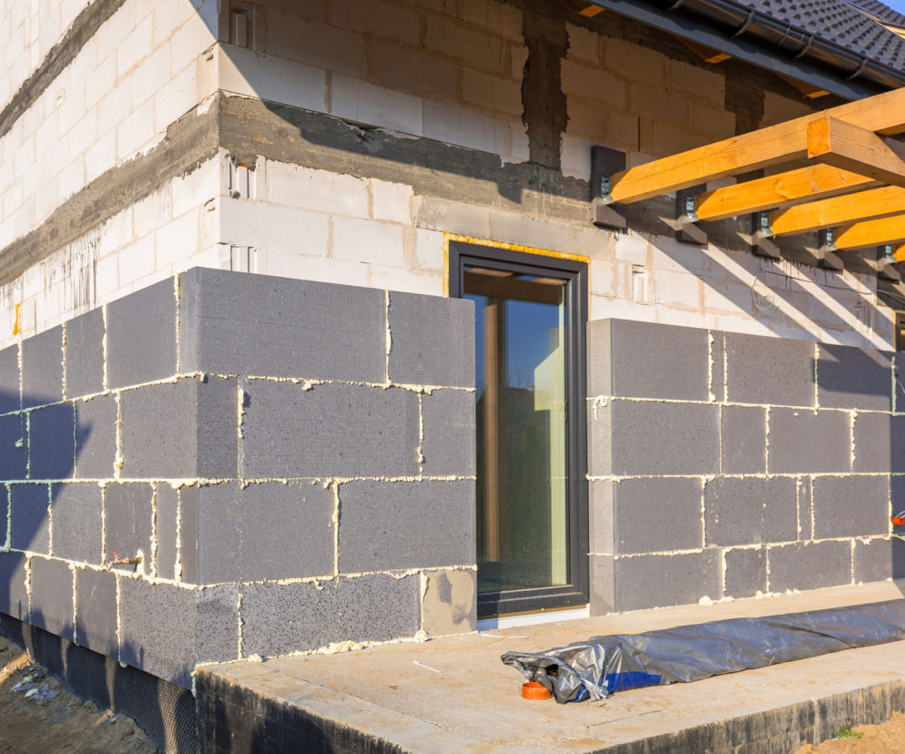

Ciemna barwa styropianu grafitowego sprawia, że w upalne dni nagrzewa się on zdecydowanie bardziej niż biały. Potwierdzają to m.in. zdjęcia wykonywane kamerą termowizyjną. Grafitowy dodatek gwarantuje mu lepszą izolacyjność, ale może też doprowadzić do tego, że ulegnie zdeformowaniu w wyniku oddziaływania wysokiej temperatury. Jeżeli prowadzimy prace ociepleniowe w chłodne dni, ryzyko takie jest minimalne, narasta wraz ze zbliżaniem się sezonu letniego.
Zobacz też: Czy styropian grafitowy jest lepszy od białego? Ile kosztuje? Porównujemy
Aby rozpoczął się proces wytapiania powierzchni styropianu grafitowego, wystarczy około 5 minut bezwietrznej pogody i silnego słońca. Wytapianie rozpoczyna się w temperaturze 80-85°C. Do takiego właśnie poziomu słońce jest w stanie rozgrzać grafitowe płyty. Czym będzie skutkować przegrzanie? Spodziewajmy się wielu kłopotów z tym związanych. Przyklejone płyty mogą się odrywać od podłoża, nadtapiać, zanim wykonawcy zdążą wykonać tak zwaną warstwę zbrojoną, czy też odkształcać już po przyklejeniu. Często wykonawcy widząc, że dzieje się coś złego, wolą jak najszybciej przejść do kolejnych etapów prac, żeby ukryć uszkodzenia pod warstwą zaprawy podkładowej i tynku. Niestety, one i tak dadzą o sobie znać. Problemy te możemy wyeliminować, o ile wykonawcy będą się właściwie obchodzić z styropianem grafitowym i mocować go z zachowaniem pewnych zasad.

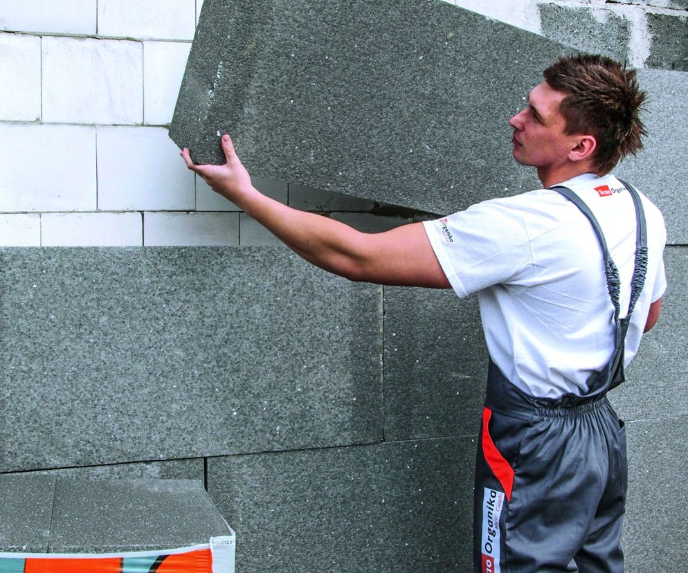

Jak kleić styropian grafitowy?
Gdy słupek rtęci wskazuje temperaturę powyżej 18oC, a my musimy ocieplać dom, trzeba się do tego właściwie przygotować. Na rusztowaniach muszą wtedy zawisnąć siatki ochronne zabezpieczające przed słońcem i wiatrem. Dzięki nim ostre promienie słoneczne nie zdeformują styropianu grafitowego. Musimy jednak spełnić jeden ważny warunek – między ich pasami nie może być żadnych przerw. Drugą kwestią jest dobór właściwego kleju do styropianu i sposobu mocowania płyt. Klej jest składnikiem konkretnego systemu ociepleń. Nie powinno się go wymieniać na inny, choćby z tej racji, że złamiemy w ten sposób umowę gwarancyjną.
Trzeba więc poszukać systemu, który jest przystosowany do grafitowej termoizolacji. Musi być to wyraźnie wskazane w jego karcie technicznej bądź aprobacie technicznej. Sposób nanoszenia kleju też powinniśmy skontrolować. Najlepiej, gdyby był rozprowadzany po całej spodniej powierzchni płyt, choć zwiększa to jego zużycie. W ostateczności wykonawcy mogą nanosić kilka placków w części centralnej i robić obramowania po obwodzie, blisko krawędzi płyty. Same placki to zdecydowanie za mało.
Czy styropian grafitowy trzeba szlifować przed klejeniem?
Jeszcze przed kołkowaniem, gdy klej już wystarczająco zwiąże, styropian grafitowy trzeba powierzchniowo przeszlifować. W ten sposób niwelujemy drobne nierówności i zwiększamy przyczepność powierzchni.
