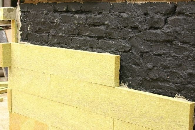

Najodpowiedniejszy do ocieplania piwnicy okazuje się więc polistyren – twardy i mocny ekstrudowany XPS lub tańszy, lecz mniej wytrzymały ekspandowany EPS, zwany popularnie styropianem (najlepiej odmiany EPS 100). Oba produkty spełniają powyższe wymagania. Do ocieplania ścian piwnicznych można też użyć wełny mineralnej. Na naszych budowach najchętniej są stosowane twarde płyty polistyrenowe z frezowanymi krawędziami, które można układać bezpośrednio na izolacji wodochronnej bez konieczności wykonywania ścianki dociskowej (osłonowej). Frezowane krawędzie umożliwiają dokładne łączenie i uniknięcie mostków termicznych na styku płyt. Natomiast jeżeli chodzi o wełnę mineralną, do izolacji piwnic i fundamentów wybierana jest dość rzadko. Do bezpośredniego kontaktu z gruntem nadają się bowiem wyłącznie twarde płyty z wełny skalnej o podwyższonych właściwościach hydrofobowych.Zwykłe płyty z wełny szklanej lub skalnej można stosować jedynie jako ocieplenie piwnicznych ścian trójwarstwowych. Od gruntu odgrodzi je wtedy ściana osłonowa.

W nowych budynkach izolację termiczną montuje się od zewnętrznej strony ścian piwnicznych. Tak jest najwygodniej i najkorzystniej. Pozwala to wyeliminować mostki termiczne wokół otworów okiennych, w rejonie stropów czy schodów. Do powierzchni muru lub do warstwy hydroizolacyjnej przykleja się płyty termoizolacyjne ze styropianu lub poliestru bezrozpuszczalnikowym klejem do styropianu lub masą zastosowaną do hydroizolacji (pod warunkiem że nie zawiera ona rozpuszczalników organicznych). Masy i kleje z rozpuszczalnikami organicznymi powodują rozpuszczanie się polistyrenu. Płyty przykleja się na placki, podobnie jak w metodzie lekkiej mokrej. Klej lub masa izolująco-klejąca powinny pokrywać przynajmniej 60% tej powierzchni płyty, która styka się ze ścianą. Po ułożeniu płyt spoiny między nimi warto wypełnić bezrozpuszczalnikową masą bitumiczną lub klejem.
Do mocowania płyt polistyrenowych lub wełnianych można używać specjalnych zapraw klejących. W przypadku styropianu trzeba je nanosić na całą powierzchnię płyt stykającą się z murem. Jeśli nałożymy ją punktowo (placki), w przyszłości może popękać pod naporem gruntu, co spowoduje odspojenie się ocieplenia od ścian. Montaż płyt rozpoczyna się od ław fundamentowych. Ściany ocieplamy do wysokości co najmniej 30 cm ponad poziomem gruntu.
