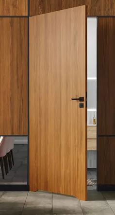

Drzwi wewnętrzne z podcięciem lub otworami
Z kolei przegrody wewnętrzne muszą umożliwić krążenie powietrza między pomieszczeniami. Dlatego w domach z wentylacją mechaniczną drzwi wewnętrzne powinny mieć wykonane podcięcie albo zamontowane tuleje lub kratki wentylacyjne zapewniające przepływ powietrza. Przekrój szczeliny powinien wynosić co najmniej 80 cm2. Z kolei do łazienek, WC, kuchni, spiżarni, w których są punkty wywiewne, podcięcie lub otwory powinny zapewnić większą ilość powietrza. Ich powierzchnia w przekroju powinna wynosić nie mniej niż 220 cm2.
Warto zwrócić uwagę na wyposażenie domu. W sypialniach wiele osób układa na podłodze włochate wykładziny dywanowe. Mogą one w istotny sposób zaburzyć przepływ powietrza. Podobnie może być z dywanem w salonie czy innym pokoju.
Okna i drzwi do domu z wentylacją mechaniczną
Autor: Porta/ Materiały prasowe Drzwi wewnętrzne w domu z wentylacją mechaniczną muszą umożliwiać przepływ powietrza między pomieszczeniami, więć wykonuje się w nich szczelinę wentylacyjną
Powierzchnia przekroju otworów w drzwiach wewnętrznych
Powierzchnia netto przekroju przez otwory lub szczeliny w drzwiach wewnętrznych powinna wynosić:
  • kuchnia, łazienka, WC, garderoba, spiżarnia – nie mniej niż 220 cm2,
  • inne pomieszczenia - nie mniej niż 80 cm2.
