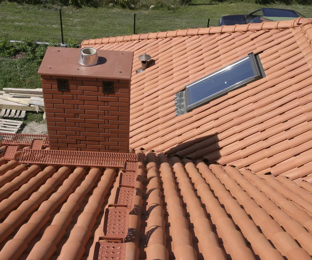

Dlatego obecnie w kominach murowanych instaluje się specjalne wkłady kominowe. Są one wykorzystywane zarówno w trakcie wznoszenia nowych kominów, jak i w sytuacjach remontowych. Na przykład stary przewód kominowy obsługujący kocioł na węgiel można w ten sposób dostosować do nowego źródła ciepła w postaci kotła kondensacyjnego na gaz. Wkład kominowy może przydać się także, gdy przewód kominowy obsługujący np. kominek jest zniszczony, popękany, nieszczelny.

Wkłady kominowe mają chronić kominy murowane przed niszczącym działaniem spalin o wysokiej temperatury i kondensatu, który może powstać w ich wnętrzu. Cienkie ścianki powodują, że wkład kominowy rozgrzewa się zdecydowanie szybciej niż tradycyjny komin murowany. Wykonanie z trwałych materiałów zapewnia wieloletnie sprawne funkcjonowanie tak wyposażonych kominów.
