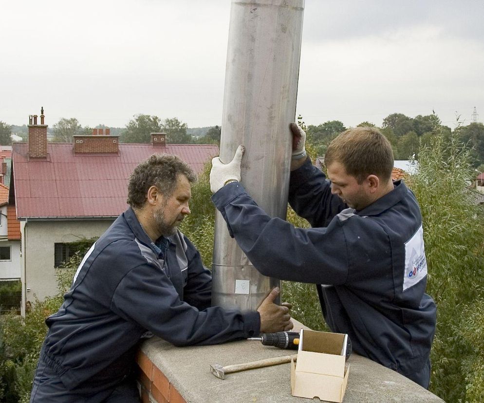

Komin murowany, do którego ma zostać podłączony nowoczesny kocioł gazowy lub olejowy, musi mieć wewnątrz zainstalowany wkład kominowy ze stali kwasoodpornej. Popatrz, jak poprawnie montuje się wkład kominowy i łączy go z kotłem.
Montaż wkładu kominowego
Autor: Mariusz Bykowski
Wkład kominowy ze stali można zainstalowaćw istniejącym kominie murowanym, jeśli jego wymiary na to pozwalają. Taka operacja jest nazywana koszulkowaniem.
Zgodnie z obowiązującymi w Polsce przepisami wpuszczenie wkładu do komina murowanego jest możliwe tylko w kominach o przekroju większym niż 14 x 14 cm, ponieważ średnica najmniejszego przewodu dymowego o przekroju okrągłym nie może być mniejsza niż 150 mm.
