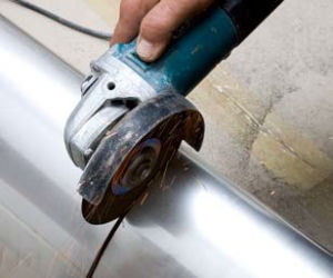

Cięcie stalowych rur

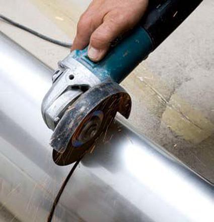

Prace przy montażu wkładu kominowego rozpoczyna się od dokładnych pomiarów i przycięcia stalowych rur na wymagany wymiar
Autor: Mariusz Bykowski

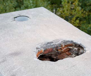

Wykonanie otworu w czapce kominowej

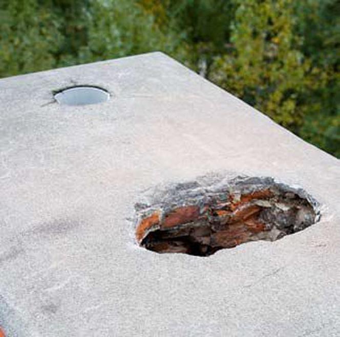

Następnie w murowanej czapie na wylocie komina należy zrobić otwór. Tędy zostanie wprowadzona stalowa rura (koszulka). Kanał komina ma wymiary 27 x 14 cm, więc rura będzie miała przekrój owalny

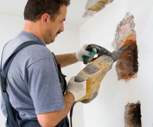

Kucie otworu na wkład

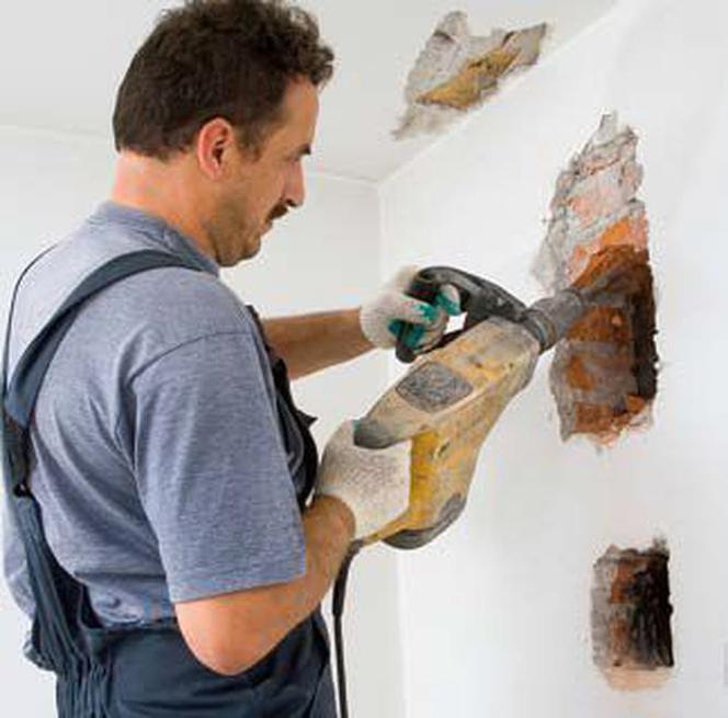

Na ścianie, w której jest kanał kominowy, zaznacza się miejsce podłączenia wkładu do komina, a następnie wykuwa otwór

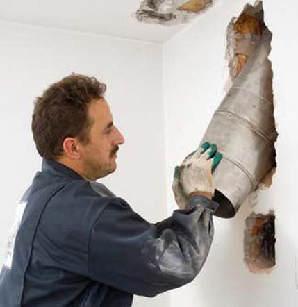

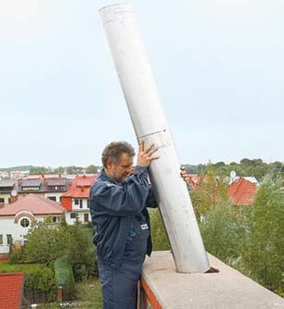

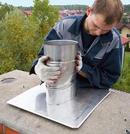

Wprowadzanie rur do przewodu kominowego
Poszczególne odcinki rur należy kolejno wprowadzać do przewodu kominowego. Dobrze jest oznaczyć je numerkami, aby nie popełnić błędu

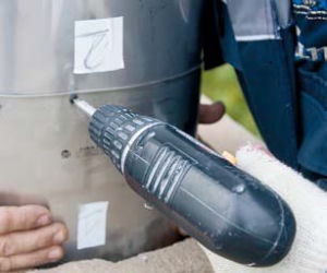

Łączenie rur
Łączenie rur

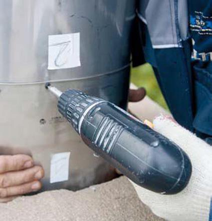

Odcinki wkładu kominowego łączy się ze sobą za pomocą wkrętów

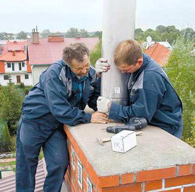

Montaz wkładu kominowego ze stali
Połączenia muszą być szczelne. Każdy kolejny odcinek wsuwa się do wnętrza poprzedniego, aby powstające w kominie skropliny mogły ściekać po ściankach wkładu i nie wydostawały się na zewnątrz

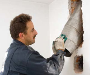

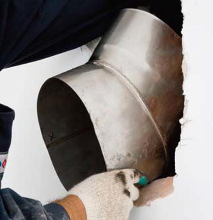

Montaż trójnika
Montaż trójnika
Po wprowadzeniu rury do przewodu kominowego w jej dolnej części trzeba zamocować trójnik. Wsuwa się go przez zrobiony wcześniej otwór w ścianie

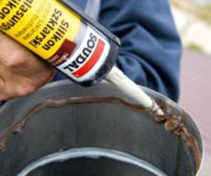

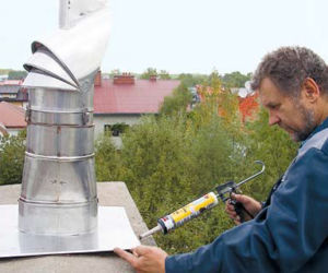

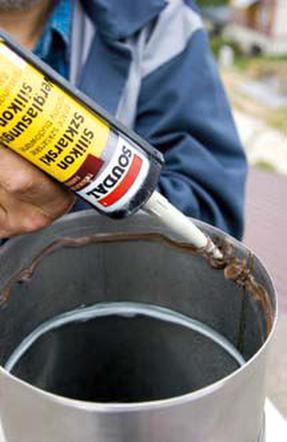

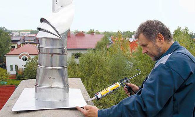

Uszczelnianie połączenia silikonem
Połączenia uszczelnia się silikonem odpornym na warunki panujące w przewodzie kominowym – wysoką temperaturę i kwasy

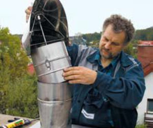

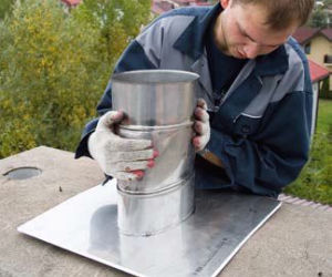

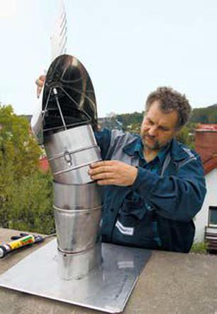

Zwieńczenie komina
Zwieńczenie komina
Zwieńczeniem komina będzie obrotowa nasada kominowa nazywana strażakiem. Ma ona zapewnić dobry ciąg bez względu na kierunek wiatru i jego nagłe podmuchy

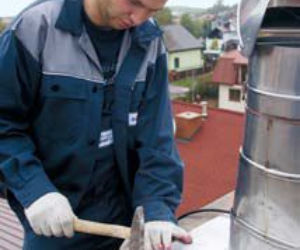

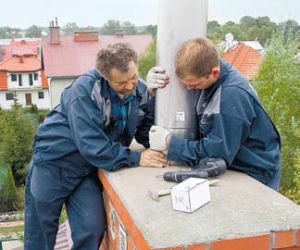

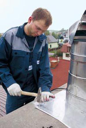

Montaż kryzy uszczelniającej kanał
Na wylocie murowanego komina przytwierdza się kryzę uszczelniającą kanał od góry
Uszczelnianie kryzy
Uszczelnianie kryzy
Tu także połączenie należy uszczelnić silikonem
