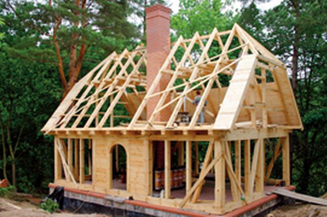

komin murowany
Autor: Archiwum serwisu Jeśli dom ma konstrukcję drewnianą, komin muruje się jako wolno stojący
